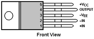

TDA2030A – это микросхема, предназначенная для выполнения функций аналогового одноканального усилителя Hi-Fi систем мощностью до 18 Вт (или драйвера до 35 Вт). Обеспечивает соотношение сигнал/шум в 106 дБ. Оснащена встроенной термозащитой (срабатывает при нагреве свыше 145 °С). Класс усилителя – AB (компромиссный).
Распиновка микросхемы выглядит следующим образом.

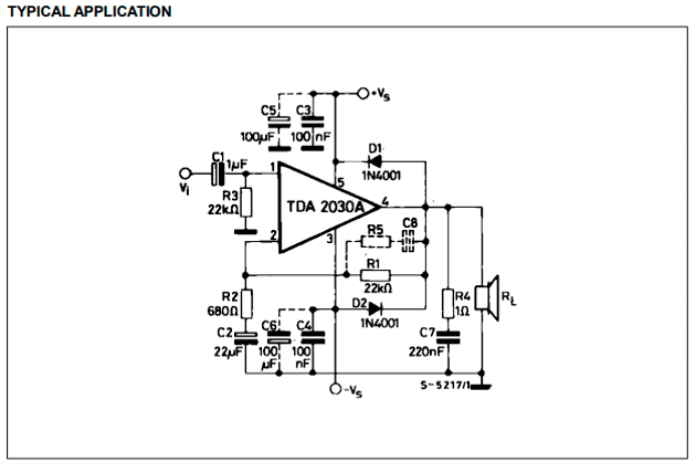

Схема усилителя практически ничем не отличается от рекомендованной для включения в даташите микросхемы.
Чтобы было наглядно понятно – сначала рекомендация из даташита.
Схема усилителя из даташита

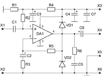

А ниже схема рабочая.
Рабочая схема
Таблица. Технические характеристики данного НЧ усилителя получатся следующими.
Напряжение питания
12...44 В
Пиковый ток на выходе
3,5 А
Ток в режиме покоя
50 мА
Долговременная вых. мощность
При КГ 0,5%, Uпит=32В, Rнагр.=4Ом
18 Вт
При КНИ 0,5%, Uпит=32В, Rнагр.=8Ом
12 Вт
При КНИ 0,5%, Uпит=38В, Rнагр.=8Ом
16 Вт
Коэффициент усиления по напр.
26 дБ
Входное сопротивление
100 кОм
Диапазон воспр. частот
20...25000 Гц
Суммарное значение коэф. нелинейных искажений
0,08
В схеме используются следующие элементы:
Конденсаторы
C1 – 0,47 мкФ (1 шт);
C2 – 2,2 мкФ, рассчитанный на напряжение 50 В;
C3 – 22 мкФ, 50 В;
С4 – 1000 мкФ, 50 В;
С5 – 0,1 мкФ, 50 В;
С6 – 2200 мкФ, 50В;
С7 - 0,1 мкФ, 50 В;
Микросхема
DA – это и есть TDA2030A;
Сопротивления
R1, R2, R4, R5 – резисторы на 100 кОм;
R3 – 4,7 кОм;
R6 – 1 Ом;
Диоды
VD1,2 – диоды 1N4001;
+ клеммные зажимы.

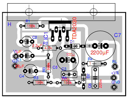

Печатная плата будет выполняться на однослойном текстолите и будет иметь следующий вид.
Печатная плата
Размер текстолита – всего 53х33 мм.

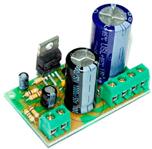

В собранном виде изделие выглядит так.
Изделие в сборе

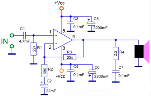

Второй вариант усилителя на TDA2030A
Схема тоже очень похожа на рекомендуемую в даташите, но из-за того, что микросхема в ней будет эксплуатироваться на максимальной мощности, предусмотрено охлаждение корпуса (чип монтируется на радиатор).
Итак, сама схема.
Схема усилителя

Все необходимые элементы перечислены на принципиальной схеме.

    "А ниже схема рабочая." (однополярная)отношение r5/r3 должно быть не меньше, чем рекомендуемое в даташите r1/r2 и оно меньше. c1 тоже должен быть как даташите 1мкф, иначе обрежете низкие частоты.Просвещайтесь:https://www.youtube.com/watch?v=6DpjYgfU1R8
