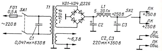

Начинающему радиолюбителю можно порекомендовать собрать УМЗЧ сначала на монтажной плате, соблюдая меры предосторожности. На лампы VL1 стереоусилителя желательно надеть экранирующие колпачки. После сборки усилителя следует убедиться в правильности подключения вторичной обмотки трансформатора Т1. В случае возбуждения усилителя (резкий свист) необходимо поменять местами её концы.
Настройку усилителя производят с измерительными приборами, как минимум с мультиметром, а лучше и с осциллографом. С помощью подстроечного резистора R3 на катоде VL2 устанавливают напряжение +50 В. При наличии осциллографа включают вместо громкоговорителя эквивалентное сопротивление, соответствующее данному типу трансформатора, например, для трансформатора ТВЗ-1-9 - резистор 4 0м мощностью 5 Вт. На вход усилителя подают синусоидальный сигнал 1 кГц Увеличивая уровень входного сигнала переменным резистором R1, подстройкой резистором R3 добиваются равномерного ограничения синусоиды сверху и снизу (на слух - по минимуму искажений) При необходимости можно изменять коэффициент усиления и подбором номинала резистора R4 (примерно от 10 до 51 кОм), не нарушая равномерности АЧХ и формы синусоиды. Значения подобранных сопротивлений резисторов R3 в правом и левом каналах могут отличаться друг от друга из-за разброса реальных параметров радиоэлементов.
Если звучание АС с УМ безупречное, без низкочастотного "бубнения", то вместо резистора R7 допустимо поставить перемычку; в противном случае его номинал выбирают в интервале 20...300 Ом. Например, для АС с динамической головкой 4А-28 (12 0м) сопротивление R7 = 0 На этом настройка усилителя закончена.

Блок питания можно взять от устаревшей ламповой аппаратуры или собрать самостоятельно по схеме на рис. 3, учитывая, что мощность сетевого трансформатора должна быть 60...90 Вт. Для увеличения срока службы ламп предусмотрено включение сначала накала (выключатель SA1), а затем через 20...30 с - анодного питания устройства (выключатель SA2). Вместо диодов Д226 можно применить диодный мост с номинальным напряжением не менее 400 В. Желательно поставить параллельно конденсатору С2 блока питания резистор сопротивлением 220 кОм (2 Вт) для разрядки конденсаторов С2 и СЗ после выключения питания.
