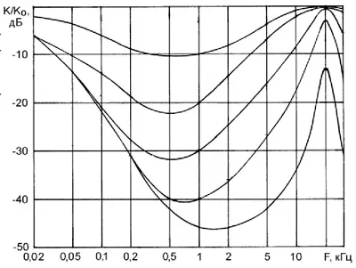

Для одного из вариантов РГ с номиналами элементов R1=22 кОм, R2 = 0, C1 = 2 мкФ были измерены АЧХ передачи для разных уровней затухания. Шаг затухания 10 дБ на частоте f = 1 кГц определялся положением движка переменного резистора R1. Результаты измерений затухания на различных частотах звукового спектра относительно входного сигнала приведены в табл. 15. В данной комбинации элементов подъём при минимальной громкости составил 40 дБ на частоте 20 Гц и 33 дБ на частоте 20 кГц. Диапазон регулирования громкости на частоте 1 кГц составил 46 дБ. Соответствующие кривые АЧХ РГ показаны на графиках рис. 2.
Рис. 2. Кривые АЧХ РГ

F, Гц | 20 | 50 | 100 | 200 | 500 | 1000 | 2000 | 5000 | 10000 | 15000 | 20000 | 30000 |
K1, ДБ | -1,94 | -3,35 | -6,02 | -6,67 | -10,5 | -10 | -8,4 | -3,88 | -0,91 | 0 | 0 | -0,72 |
К2, дБ | -6 | -10,5 | -14 | -19,2 | -23,3 | -20 | -14,4 | -6,74 | -2,16 | -0,35 | 0 | -1,11 |
К3, ДБ | -6 | -13,6 | -20,7 | -27,7 | -33,2 | -30 | -24,4 | -15,9 | -8,87 | -3,1 | -0,44 | -5,68 |
К4, дБ | -6 | -13,6 | -21,5 | -31,1 | -40 | -40 | -35,4 | -26,7 | -19 | -11,1 | -2,85 | -14,9 |
К5, ДБ | -6 | -13,4 | -21,3 | -30,8 | -41,9 | -46 | -46 | -41,9 | -34,9 | -27,1 | -12,8 | -31,4 |
В результате рассмотрения полученных данных можно сделать следующие выводы. Полученные формы АЧХ РГ близки к кривым равной громкости. Меньшие значения сопротивления резистора R2 сдвигают подъём высоких частот в сторону высоких частот и больше соответствуют кривым равной громкости. Кроме этого, большие значения ёмкости конденсатора C1 (1,5 и 2 мкФ) и меньшие значения сопротивления резистора R2 (27 Ом и 0 Ом - перемычка) увеличивают частотную коррекцию и расширяют диапазон регулирования громкости. В регуляторе громкости можно применить переменный резистор R1 группы В, например, СПЗ-12 или СПЗ-ЗОб, и конденсаторы К73-17 (С1-СЗ).
Некоторым недостатком регуляторов такого типа является уменьшение диапазона регулирования громкости.
Этот РГ может быть встроен в устройство (УМЗЧ и АС), обеспечивающее соответствие звукового давления кривым равной громкости. Если же это не обеспечивается, то следует включить в тракт, помимо РГ, и регулятор чувствительности, приводящий уровень сигнала к номинальному, чтобы тонкомпенсация соответствовала кривым равной громкости при соответствующем звуковом давлении (уровне громкости). Регулятор громкости, АЧХ которого приведены на рис. 2, был встроен в активную АС. Благодаря достаточной тонкомпенсации низкие и высокие частоты отчётливо слышны даже при минимальной громкости.
