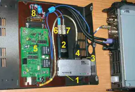

Я приобрёл трансивер FT-897D и сразу задумался о том, как подключить его к компьютеру. Хотелось, чтобы подключение проводилось единственным кабелем USB, а все дополнительные устройства находились бы внутри трансивера. Идею эту я подсмотрел где-то в Интернете, а её реализация в моём варианте получилась такой, как показано на рис. 1.
Рис. 1
В трансивере FT-897D есть аккумуляторный отсек, который обычно пустует. Вот я и решил разместить в нём все необходимые "железки". Снял нижнюю крышку трансивера, приклеил к ней две полоски текстолита и на них разместил четырёхпортовый хаб - концентратор USB (1). В левый (по рис. 1) разъём хаба я вставил разъём звуковой платы (2), в правый - миниатюрную "флешку" (3), а в центральный - разъём USB-кабеля (4), второй конец которого распаял на плату интерфейса Unicom-Dual (5). Вход и выход звуковой платы таким же образом с помощью двух небольших кабелей (6 и 7) соединил с платой Unicom-Dual. Разъём хаба, предназначенный для соединения с компьютером, находится на боковой стенке хаба. Для доступа к нему удалена одна из перемычек между прорезями в крышке для вентиляции.

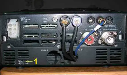

С разъёма, предназначенного для подключения Unicom-Dual к трансиверу (8), я снял корпус, поскольку иначе он не помещался в имеющееся свободное место, и короткими кабелями, выведенными наружу через отверстие в крышке аккумуляторного отсека, соединил его с разъёмами трансивера. Вид на заднюю стенку трансивера показан на рис. 2 (1 - выход на компьютер).

Теперь компьютер, подключённый к трансиверу, "видит" через USB-хаб два COM-порта интерфейса Unicom-Dual, звуковую плату и "флешку", на которой записаны все драйверы, аппаратный журнал, описание трансивера, а также много нужной информации. Это очень удобно при использовании в экспедиции чужого компьютера.
