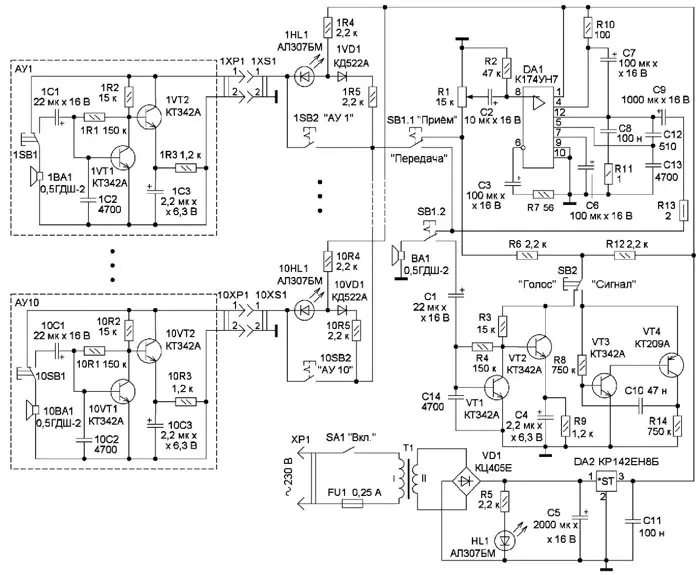

Схема переговорного устройства в составе ЦП и десяти АУ
Рис. 1. Схема переговорного устройства в составе ЦП и десяти АУ
Схема переговорного устройства в составе ЦП и десяти АУ представлена на рис. 1. В ЦП входят УЗЧ на микросхеме ЭА1, микрофонный усилитель на транзисторах VT1, VT2, генератор вызывного сигнала на транзисторах VT3, VT4, динамическая головка BA1, блок питания, а также элементы коммутации и индикации для каждого из АУ. В состав АУ входят (для АУ 1) микрофонный усилитель на транзисторах 1VT1, 1VT2, динамическая головка 1BA1 и кнопка 1SB1 "Приём-Передача". Нумерация элементов в АУ и относящихся к нему элементов коммутации начинается с цифры, соответствующей его номеру.
Переговорное устройство позволяет вести переговоры в симплексном режиме с каждым из десяти абонентов, выбор которых осуществляется с помощью кнопок 1SB2-10SB2, или сразу с несколькими абонентами.
Для усиления сигнала микрофона, в качестве которого используется динамическая головка 1ВА1, используется микрофонный усилитель, коэффициент усиления которого - около 200 (на нагрузке 1R4) и который располагается непосредственно в корпусе АУ1. Питание этого усилителя осуществляется по двухпроводной линии связи через открытый светодиод 1HL1 и резистор 1R4. При этом выходной сигнал (при передаче с АУ1) снимается с резистора 1R4 и через открытый диод 1VD1, резистор 1R5 и регулятор громкости R1 подаётся на УМЗЧ на микросхеме DA1, находящегося в ЦП. Для исключения выхода из строя микросхемы в случае КЗ в линии связи последовательно с ней подключён резистор R13.
При передаче сигнала с ЦП на АУ1 (кнопка 1SB2 замкнута) переменное выходное напряжение сигнала ЗЧ с усилителя мощности ЦП поступает по линии связи на динамическую головку 1BA1 АУ1, но поступает и на другие АУ, значительно ослабляясь, проходя через элементы 10R5, 10VD1, 10HL1. Паразитное проникновение не превышает 10...20 мВ на головке 10ВА1, что практически исключает нежелательное прослушивание. В исходном состоянии (показано на рис. 1) все кнопки 1SB1 - 10SB1 в АУ1 - АУ10 находятся в режиме приёма, а кнопки 1SB2-10SB2 в ЦП разомкнуты. Светодиоды 1HL1-HL10 светят (потребляемый ток - приблизительно 5 мА), указывая на подключение соответствующего АУ и целостность линии связи с абонентами.
Вызов с АУ1 (аналогично с любого другого АУ или нескольких сразу) осуществляется нажатием на кнопку 1SB1 (в АУ1), и голосом вызывается оператор ЦП. При этом светодиод 1HL1 резко снижает яркость (потребляемый ток - приблизительно 1 мА), что указывает оператору ЦП на конкретного абонента. Светодиоды других абонентов при этом сохраняют прежнюю яркость. Кнопка 1SB1 (в АУ1) переводится в режим приёма (показан на схеме). На ЦП переключатель SB1.1 "Приём/Передача" переводится в положение "Передача", и кнопка 1SB2 АУ1 (или несколько соответствующих кнопок сразу в ЦП) переводится в нижнее по схеме положение. Голосом оператор ЦП отвечает абоненту.
Вызов одного из абонентов или нескольких сразу с ЦП осуществляется в следующей последовательности. Нажимают на кнопку 1SB2 АУ1 (или другие). Переключатель SB1 переводится в положение "Передача", и голосом или тональным сигналом (кнопка SB2 в положении "Сигнал") вызывается требуемый абонент. После передачи сообщения кнопочный переключатель SB1 переводят в исходное положение и ожидают ответа абонента.
Число абонентов несложно увеличить. Напряжение питания устройства не критично и может быть в интервале 9...15 В. Для этого в блоке питания следует применить микросхему стабилизатора DA2 на соответствующее выходное напряжение.

Налаживание устройства сводится к проверке правильности монтажа от-дельных блоков, их работоспособности и соединению в соответствии с приведённой схемой. Подключение АУ проводится с учётом полярности.
Подсоединение линий связи АУ к ЦП производится с помощью клеммной колодки ЗПС21-10, причём, если к ЦП не подсоединён один или несколько АУ, каждый из них следует заместить "заглушкой", содержащей резистор сопротивлением несколько сотен ом.

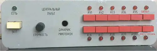

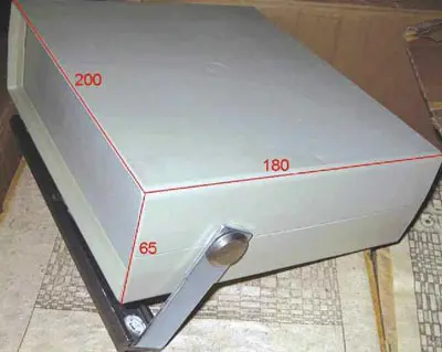

Внешний вид передней панели устройства показан на рис. 2. Чертежи печатных плат не приводятся. Все детали можно смонтировать на макетных печатных платах. Элементы коммутации АУ в ЦП смонтированы навесным методом на переключателях П2К. Корпус ЦП подбирается из имеющихся в наличии в соответствии с применяемыми компонентами (рис. 3).
Рис. 2. Внешний вид передней панели устройства
Корпус ЦП
Рис. 3. Корпус ЦП

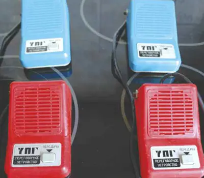

В качестве корпуса АУ использовано "Устройство переговорное громкоговорящее УПГ" производства НПО "Волна", выпускающиеся ещё в советское время (рис. 4). Но, конечно, подойдут и другие подходящие корпуса.
Рис. 4.
