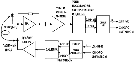

   Рассмотрим работу приемопередатчиков в оптической системе передач с разделением времени TDM.
   Оптические приемники
   Оптические приемники обнаруживают сигналы, передаваемые по волоконно - оптическому кабелю и преобразовывают его в электрические сигналы, которые затем усиливают и далее восстанавливают их форму, а также синхросигналы. В зависимости от скорости передачи и системной специфики устройства, поток данных может быть преобразован из последовательного вида в параллельный. На рис. 1 представлено преобразование, передача и приём сигнала приемопередатчиком в последовательном или параллельном виде, а также формирование синхросигнала.
Электронно-оптический приемопередатчик
Рис. 1. .Электронно-оптический приемопередатчик
   P-I-N - фотодиод (PIN) или лавинный фотодиод (APD) получают световой поток сигнала и путем модуляции удельной электропроводности или изменением потенциала дают возможность конвертировать полученный световой сигнал в электрический. PIN фотодиод относительно дешевый прибор и работает с тем же самым напряжением питания, что и все электронное устройство. Однако его чувствительность намного меньше, чем у лавинного фотодиода. Поэтому расстояние между передатчиком и приемником на основе APD может быть увеличено. Конечно, все это не бесплатно - APD фотодиоды требуют (в зависимости от типа) питающее напряжение от 30 до 100 Вольт. К тому же APD создает большие шумы, стоит дороже, чем PIN - фотодиод и требует охлаждения.
   Сигнал с фотодетектора поступает на усилитель напряжения, управляемый током (transimpedance amplifier - TIA). Асимметричное напряжение, полученное в TIA, усиливается и преобразовывается в дифференциальный сигнал, необходимый для работы последующих каскадов. TIA должен обеспечивать как высокую перегрузочную способность, так и высокую входную чувствительность (большой динамический диапазон). Оптические сигналы могут быть ослаблены из - за старения передатчика или длинного канала связи. Поэтому для увеличения чувствительности TIA до минимума должен быть уменьшен собственный шум. С другой стороны, высокая перегрузочная способность требуется, чтобы избежать разрядных ошибок, связанных с искажениями от сильных оптических сигналов.
   Максимально достижимая крутизна усилителя TIA зависит от рабочей частоты. Чтобы гарантировать устойчивость и требуемую полосу пропускания коэффициент усиления может быть оптимизирован только в пределах узкого диапазона. При маломощном оптическом сигнале это ограничение может сделать выходной сигнал усилителя недостаточным для дальнейшей обработки. Чтобы усиливать небольшие напряжения в диапазоне 1 ч 2 mV, после усилителя TIA ставят еще один усилитель, который в большинстве случаев является усилителем-ограничителем (LA). В этот усилитель также включен индикатор малого сигнала, который предупреждает, когда поступающий сигнал падает ниже определенного пользователем порога, устанавливаемого извне. Чтобы при сигнале близком к порогу флаг индикатора не менял свое значение, компаратор выполняется с гистерезисом.
   Ключевой компонент, который следует за усилителем-ограничителем в приемном устройстве - это схема восстановления синхронизации и данных (CDR). CDR выполняет тактирование, принимает решение об уровне амплитуды поступающего сигнала и выдаёт время - и амплитуду- восстановленного потока данных. Есть несколько способов поддержания функции восстановления синхронизации (внешний ПАВ - фильтр, внешний контрольный синхросигнал и т.д. ), но только комплексный подход может снизить и стоимость и объем работ.
   Международный союз Телесвязи - сектор стандартов Телесвязи (ITU - T) определяет ограничения на допуск, передачу и генерирование колебания. Качество сигнала на выходе усилителя ограничителя обычно низкое, главным образом из-за не идеальных компонентов в оптической системе передачи. Поскольку схема CDR для достижения нормальной, свободной от ошибок работы, должна принять некоторое количество колебаний входных данных, все устройства приемника должны исполнять рекомендации ITU - T по допуску на неустойчивую синхронизацию.
   Помимо эффектов колебания (jitter) шум и искажение импульса также уменьшают фазу запаса регулирования. Это усложняет синхронизацию полученной информации и считывание логического уровня каждого бита. Использование системы фазовой автоподстройки частоты (PLL) - неотъемлемая часть в синхронизации генератора тактовых импульсов с потоком данных, чтобы гарантировать выравнивание синхросигнала с серединой информационного слова. Для последующей оптимизации частоты передачи бита ошибки (BER) при асимметричном повышении и падении переходов сигнала полученных данных, система должна включить выбор регулирования фазы зависимости синхроимпульсов и данных. Последовательный поток восстановленных данных и синхроимпульсов от CDR поступает, обычно, в блок преобразования последовательного кода в параллельный (deserializer). Скорость преобразования его зависит от скорости передачи битов и совместимости (по скорости) с КМОП - компонентами системы.
   Оптический передатчик
   Оптический передатчик в волоконно - оптической системе преобразовывает электрическую последовательность данных, поставляемых КМОП компонентами системы, в оптический поток данных. Как показано на рис. 1, передатчик состоит из параллельно - последовательного преобразователя с синтезатором синхроимпульсов (который зависит от системной установки и скорости передачи информации в битах), драйвера и источника оптического сигнала.
   Для передачи информации по волоконно - оптическому каналу используют два важных диапазона волн: 1000 ч 1300 нм, называемый вторым оптическим окном, и 1500 ч 1800 нм, известный как третье оптическое окно. На этих диапазонах - наименьшие потери сигнала в линии на единицу длины кабеля (dB / км).
   Для оптических систем передачи могут быть использованы различные оптические источники. Например, светоизлучающие диоды (LED) часто используются в дешевых локальных сетях для связи на малое расстояние. Однако, широкая спектральная полоса пропускания и невозможность работы в длинах волны второй и третьей оптических окон, не позволяет использовать светодиод в системах телесвязи!
   В отличие от светодиода, оптически - модулируемый лазерный передатчик с высокой спектральной чистотой может работать в третьем оптическом окне. Поэтому для ультра дальних и WDM систем передачи, где стоимость - не главное соображение, а высокая эффективность обязательна, используют лазерный оптический источник. Для оптических каналов связи различные типы прямо - моделируемых полупроводниковых лазерных диодов имеют оптимальное отношение стоимость / эффективность для коротких, средних и длинных передач. Приборы могут работать и во втором и в третьем оптических окнах.
   Все полупроводниковые лазерные диоды, используемые для прямой модуляции, обычно имеют потребность в постоянном токе смещения, чтобы установить рабочую точку и ток модуляции для передачи сигнала. Величина тока смещения и тока модуляции зависит от характеристики лазерного диода и может отличаться от типа к типу и друг от друга у одного типа. Диапазон изменения этих характеристик со временем и температурой должен учитываться при проектировании блока передатчика. Особенно это касается экономически более выгодных неохлаждаемых типов полупроводниковых лазеров. Отсюда следует, что драйвер лазера должен выдавать ток смещения и ток модуляции в диапазоне достаточном, чтобы разные оптические передатчики с широким выбором лазерных диодов могли работать в течение длительного времени и при разной температуре.
   Для компенсации ухудшающихся характеристик лазерного диода используют устройство автоматического управления энергией (APC). Здесь используется фотодиод, который преобразовывает световую энергию лазера в пропорциональный ток и подает его в драйвер лазера. Исходя из этого сигнала, драйвер выдает ток смещения в лазерный диод, чтобы световая мощность оставалась постоянной и соответствовала первоначально установленной. Так поддерживается "амплитуда" оптического сигнала. Фотодиод, который находится в схеме APC, также может использоваться при автоматическом управлении модуляцией (АМС).
   Дополнительно к указанным функциям система должна быть способной останавливать лазерные передачи, блокируя драйвер, но прием данных на входе при этом не должен прерываться.
   Добавив триггер или защелку (как часть лазерного драйвера или параллельно - последовательного преобразователя), эффективность колебания может быть улучшена восстановлением синхронизации этого потока данных прежде, чем он достигнет выхода драйвера лазерного диода. Восстановление синхронизации и преобразование в последовательную форму требуют синхроимпульсы, которые должны синтезироваться. Этот синтезатор также может быть интегрирован в параллельно - последовательный преобразователь и, обычно, включает схему фазовой автоподстройки частоты. Синтезатор должен гарантировать передачу данных при возможно низком колебании. В результате, синтезатор играет ключевую роль в передатчике оптической системы связи.

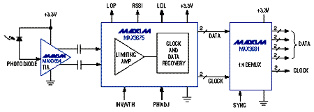

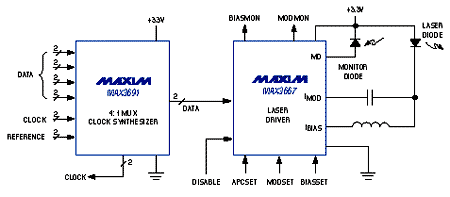

   На рис. 2 и 3 представлены синхронные транспортные модули (STM4), соответственно, приемника и передатчика.
Оптоэлектронный приемник данных
Рис. 2. Оптоэлектронный приемник данных.
Оптоэлектронный передатчик данных
Рис. 3. Оптоэлектронный передатчик данных.
   Как указывалось выше, все компоненты оптической системы для телесвязи должны выполнять рекомендации ITU - T. Выпускаемый MAXIMом набор микросхем позволяет проектировщикам разработать конкурентно способные приемопередающие устройства. Все изделия основаны на быстродействующей биполярной технологии, когда частота передачи для р-n-р транзистора составляет 6,4 ГГц, а для n-р-n - 8,7 ГГц. Для субмикронного биполярного процесса частота передачи n-р-n транзистора составляет 27 ГГц. Выпускаемые микросхемы для STM 4 используют источники питания + 3,3В.
   Предусилитель
   Усилитель TIA (MAX 3664) преобразовывает асимметричный ток от фотодиодного датчика в асимметричное напряжение, которое усиливается и преобразуется в дифференциальный сигнал. При входном токе 100 А (двойная амплитуда) на выходе имеет дифференциальные колебания до 900 мB (двойная амплитуда).
   Низкий входной шум достигнут тщательным проектированием интегральной микросхемы и ограничением полосы пропускания частотой 590 МГц при входной емкости 1,1 pF. При использовании одного p-i-n диода с малым шумом типовая входная чувствительность соответствует -32 dBm оптической мощности. При питании 3,3 В потребляемая мощность всего лишь 85 мBт.
   Синхронизация и восстановление данных (CDR)
   Микросхема MAX 3675 должна восстанавливать синхросигналы от полученного потока данных и их тактирование. Две микросхемы MAX 3664 и MAX 3675 служат основой оптоэлектронного модуля приемника, при этом потребляемая мощность составляет менее 300 мBт при питании 3,3В.
   Чувствительность по входу для аналогового сигнала составляет 3 мВ (двойная амплитуда). Сигнальная функция потери блокировки и датчик мощности входного сигнала совмещены с усилителем - ограничителем. Датчик мощности на выводе RSSI - индикатор силы полученного сигнала - выдает напряжение пропорционально входной мощности.
   Схема фазовой автоподстройки частоты, необходимая для восстановления синхроимпульсов, также полностью интегрирована в MAX 3675 и не требует внешних контрольных синхроимпульсов.
   Блок преобразования последовательного кода в параллельный (DEMUX)
   Для работы с различными схемами системного интерфейса MAXIM предлагает MAX 3680 и MAX 3681 - преобразователи последовательного кода в параллельный. MAX 3680 преобразовывает последовательный поток данных, поступающий со скоростью 622 Mbps в поток 78 Mbps восьмиразрядных слов. Выход данных и синхроимпульсов совместим с ТТЛ - уровнями. Потребляемая мощность - 165 мВт при питании 3,3В. MAX 3681 преобразовывает последовательный поток данных (622 Mbps ) в 155 Mbps поток четырехразрядных слов. Его дифференциальные данные и синхроимпульсы поддерживают имеют низковольтный дифференциальный сигнал (LVDS). Потребляемая мощность - 265 мBт при питании 3,3В. Управляя через вывод SINC, можно немного перестраивать выход данных относительно синхросигнала.
   Параллельно - последовательный преобразователь (MUX)
   Микросхема MAX3691 преобразовывает четыре LVDS потока данных передаваемых со скоростью 155 Mbps в последовательный поток в 622 Mbps. Необходимые синхроимпульсы передачи синтезируются с помощью встроенного контура фазовой автоподстройки частоты, включающего в себя генератор, управляемый напряжением, усилителя петлевого фильтра и фазочастотного детектора, который требует только внешних опорных синхроимпульсов. При питании 3,3В потребляемая мощность - 215 мBт. Последовательный выход данных выдается дифференциальным уровнем положительной эмиттерно - связанной логики (PECL) сигналами.
   Лазерный формирователь (LD)
   Основной задачей LD (MAX 3667) является подача тока смещения и модулирующего тока для прямого модулирования лазерного диода. Для гибкости дифференциальные входы принимают потоки данных PEСL, а также дифференциальное колебание напряжения уровнем до 320 мB (двойная амплитуда) при уровне питающего напряжения Vcc = 0,75B. Изменяя внешний резистор между выводом BIASSET с землей, можно регулировать ток смещения от 5 до 90 mA, а резистором между выводом MODSET и землей можно регулировать ток модуляции от 5 до 60 mA.
   Внутреннее, температурно - стабилизированное опорное напряжение гарантирует стабильные токи смещения и модуляции.
   Чтобы не повредить MAX 3667, выводы BIASSET, MODSET и APCSET не надо заземлять. Внутренняя цепь защиты ограничивает суммарный выходной ток примерно 150 мA. Для работы MAX 3667 достаточно одного источника питания 3,3В. Как альтернатива MAX 3667, выпускается пятивольтовый драйвер лазера MAX 3766 со скоростью передачи данных от 155 Мб/сек до 1,25 Гб/сек. MAX 3766 включает все атрибуты, упомянутые для MAX 3667, но в более широкой полосе частоты пропускания. Эта микросхема имеет расширенные безопасные условия для лазера, а также с единственным внешним резистором поддерживается "оптическая амплитуда" при изменении температуры и крутизны характеристики лазерной кривой.
