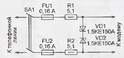

Обезопасить модем и телефон от возможных последствий близких грозовых разрядов можно с помощью узла защиты, собранного по схеме, изображенной на рис. 1. Несмотря на предельную простоту, он позволил забыть о частых отказах и последующих ремонтах входных цепей модема ZYXEL OMNI 56К.
Рис. 1
Хотя этот модем специально рекомендуют для сельских и других подверженных воздействию помех телефонных линий, защитой от перегрузки по напряжению он не оборудован. А импульсная перегрузка часто наблюдается, например, при грозе поблизости от трассы, по которой проложена линия. За год эксплуатации без защиты модем дважды выходил из строя по этой причине. Одна авария произошла в результате случайного попадания в телефонную линию сетевого напряжения.
Основную защиту обеспечивают быстродействующие ограничительные диоды (сапрессоры) VD1 и VD2. По своим вольт-амперным характеристикам они напоминают стабилитроны, однако обладают высоким быстродействием (порядка 1 не). Для сравнения, время срабатывания предназначенных для тех же целей газовых разрядников - 1...2мкс, а варисторов - 25 не. Импульсная мощность рассеиваемая защитным диодом указанного на схеме типа, может достигать 1500 Вт (при средней не более 5 Вт), а импульсный ток - 100 А.
Резисторы R1 и R2 ограничивают ток, протекающий через защитные диоды в момент воздействия импульса перегрузки. А плавкие вставки FU1, FU2 разрывают цепь, если длительность перегрузки слишком велика. Выключателем SA1 модем отключают от телефонной линии в перерывах работы. Это его своеобразная дополнительная защита от повреждения высоковольтными импульсами.

Два "односторонних" диода 1.5КЕ150А с напряжением срабатывания 143. .158 В можно заменить одним "двусторонним" 1.5КЕ150СА. Радиолюбители нередко применяют защитные диоды, выпаянные из различных устройств, бывших в употреблении, зачастую не имеющие ясной маркировки. Часто такие диоды оказываются неисправными. Перед повторным использованием их обязательно нужно проверить.

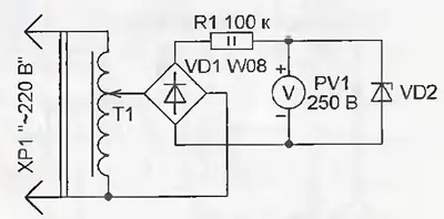

Рис. 3
Схема испытательной установки приведена на рис. 3. Здесь VD2 - испытываемый диод. Его проверяют, постепенно повышая напряжение, поступающее с движка лабораторного автотрансформатора (ЛАТР) Т1 на диодный мост VDi, и наблюдая за показаниями вольтметра PV1. ЛАТР можно заменить переменным резистором сопротивлением 100 кОм и мощностью не менее 1 Вт.
