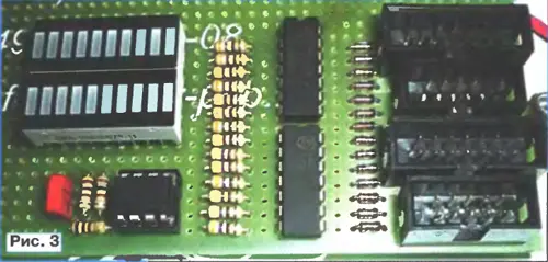

Внешний вид "прозвонщика", собранного на макетной плате, показан на рис. 3. Светодиодные сборки (шкалы) GNA-R102510ZS-11 можно заменить нужным числом единичных светодио-дов; транзистор КТ3156 - любым из серий КТ315, КТ3102 или другим маломощным транзистором структуры п-р-п с допустимым током коллектора не менее 100 мА. Вместо микросхем 74НС164 могут быть установлены 74LS164 или отечественные К555ИР8. Микроконтроллер ATtiny13-10PU допустимо заменить на ATtiny13-10PI, ATtiny13-20PU, ATtiny13-20PI.

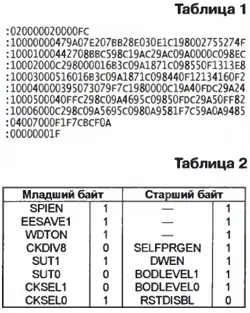

Программа микроконтроллера написана на языке ассемблера в среде AVR Studio. Ее коды для загрузки в программную память микроконтроллера приведены в табл. 1. Конфигурация микроконтроллера должна соответствовать указанной в табл. 2. Нулевое значение разряда RSTDISBL необходимо для работы вывода 1 микроконтроллера как линии порта, а не как входа сигнала начальной установки. Это, к сожалению, делает микроконтроллер недоступным для программирования по интерфейсу SPI. Поэтому приходится применять "высоковольтный" способ программирования. Его обеспечивают большинство универсальных программаторов.
Скорость проверки и частоту повторения ее циклов можно увеличить вдвое, если повысить тактовую частоту микроконтроллера с 4,8 до 9,6 МГц. Для этого достаточно установить значение конфигурационного разряда CKSEL1 равным 1, a CKSEL0 - 0.
Устройство не требует налаживания и сразу после правильной сборки готово к работе.
