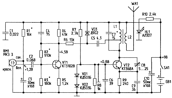

   Радиомикрофон (РМ) LIEN работает на частоте 70 МГц (диапазон УКВ1) и представляет собой микромощный передатчик с частотной модуляцией. Схема РМ (рис.1) отличается высокой экономичностью и, работая от 9-вольтовой батареи типа Корунд, потребляет ток 6...15 мА. Так как предельно допустимый ток разряда Корунда - 20 мА, то в схему РМ введен светодиодный индикатор включения питания HL1. При небольшом потребляемом им токе (3 мА), он не перегружает батарею, но заметно повышает удобство эксплуатации РМ.
Приципиальная схема радиомикрофона
Рис.1. Приципиальная схема радиомикрофона
   Микрофонный усилитель, входящий в состав электретного микрофона МКЭ-3, питается нестабилизирован-ным напряжением через Г-образное RC-звено (R1-C3) и обеспечивает на выходе напряжение ЗЧ до 30 мВ. Этот сигнал через разделительный конденсатор С2 подается на вход усилителя на транзисторе VT1. Для улучшения температурной стабильности каскада напряжение смещения на базу VT1 подается с коллектора через R2, а в эмиттерную цепь введен R5. Конденсатор С5 является блокировочным и срезает ВЧ-составляющие, проникающие в цепь УЗЧ от генератора на VT2.
   Каскад на транзисторе VT2 представляет собой емкостную трехточку. Резистивный делитель R7-R8 определяет напряжение смещения (Uсм) на базе VT2, который работает в режиме отсечки (класс С). Поэтому Uсм на базе VT2 может выбираться в пределах +0,8...+1,2 В. Параллельно подстроечному резистору R8 включены два кремниевых диода, которые стабилизируют Uсм и минимизируют уход частоты генератора при разряде батареи.
   Транзистор VT2 охвачен положительной обратной связью с помощью С8. В коллектор VT2 включен параллельный колебательный контур L1-C7. При использовании в качестве С7 под-строечного конденсатора, его шлиц для уменьшения паразитной емкости подключается к холодному концу, то есть к +9 В. Точное значение индуктивности L1 устанавливается сердечником из латуни или феррита (введение в L1 латунного сердечника дает меньшую прибавку индуктивности катушки по сравнению с ферритовым).
   Частотный модулятор собран на элементах R6, VD3, С5. При подаче с выхода УЗЧ через резистор R6 напряжения ЗЧ, варикап VD3 изменяет свою емкость. С анода VD3 через С5 модулирующее напряжение подается на отвод (4-й сверху виток) катушки L1. Это сделано для уменьшения глубины модуляции. В упрощенном (безотводном) варианте L1 правый (по схеме) вывод С5 можно подключить к нижнему выводу L1. Уменьшить глубину модуляции можно также уменьшением емкости С5 или применением в качестве VD3 варикапа с меньшим коэффициентом перекрытия по емкости. На практике при появлении перемодуляции (девиации более 150...250 кГц), следует в первую очередь уменьшить емкость С5.
   Сигнал РЧ, промодулированный напряжением ЗЧ, через катушку связи L2 подается на антенну WA1, выполненную из одножильного медного провода ПЭЛ 0,96. WA1 - типа Short whip (короткий штырь) имеет длину 184...206 мм, которая подбирается экспериментально при настройке. Важным фактором для обеспечения стабильной работы РМ является механическая прочность (неподвижность) составных частей колебательного контура и особенно антенны.
   Перед включением радиомикрофона необходимо тщательно проверить монтаж. Затем рекомендуется проверить сопротивление между контактами питания. Сопротивление измеряемой цепи не должно быть нулевым и должно меняться при изменении полярности подключения тестера.
   Далее в цепь питания РМ включается миллиамперметр постоянного тока с возможно меньшей длиной соединительных проводников. Потребляемый радиомикрофоном ток не должен превышать 20...25 мА. В противном случае следует еще раз проверить монтаж и устранить возможные замыкания. При Iп = 3...18 мА можно начать настройку РМ по постоянному току:
  • установить напряжение на микрофоне +1,2...+3 В подбором R1;
  • установить напряжение 0,5Uп на коллекторе VT1;
  • установить U=+0,8...1,2 В на базе VT2.
    Теперь можно приступать к настройке генератора:
  • поставить УКВ-приемник, настроенный на нужный диапазон (70 МГц), на расстоянии не менее 2 м от радиомикрофона;
  • включить питание РМ и добиться появления генерации, вращая шлиц подстроечного конденсатора С8 диэлектрической отверткой. Возникновение генерации можно контролировать на слух по характерному захвату частоты (исчезновению шипения приемника). Во избежание настройки приемника на гармонику, не следует располагать приемник ближе к РМ;
  • настроить колебательный контур в цепи коллектора VT2 латунным или ферритовым сердечником на частотурезонанса (70 МГц) по максимальной ширине захвата радиовещательного диапазона между двумя станциями (настройка возможна на другую частоту с края диапазона или на любом свободном участке радиовещательного диапазона, равноудаленном от двух соседних станций).
   В случае неудовлетворительных результатов, следует изменить емкость С7 и повторить настройку. Для уменьшения времени настройки рекомендуется заменить конденсатор С7 подстроечным емкостью 6...30 пФ. При удовлетворительных результатах настройки можно попробовать дополнительно увеличить амплитуду резонанса, изменив на 5...10% количество витков катушки L1.
   Амплитуда колебаний будет максимальной при балансе элементов колебательного контура, то есть когда реактивные сопротивления L1 и С1 равны. Грубая настройка контура L1-C7 осуществляется подбором количества витков L1 и (или) изменением емкости С7, а плавная настройка - подстроечным сердечником. Наличие резонанса можно также контролировать по минимуму Iп. Для контроля Iп, во избежание заметного ухода частоты, следует использовать миллиамперметр с минимальной длиной соединительных проводников.
   Настройку лучше повторить несколько раз с последовательным изменением параметров С8, L1, С7, ориентируясь на минимум потребляемого тока при вхождении колебательного контура в резонанс и максимальную ширину полосы УКВ-приемника. Поэтому удобнее использовать приемник со стрелочным индикатором настройки. А по мере увеличения излучаемой радиомикрофоном мощности, расстояние между приемником и РМ следует увеличить.
   Уточнить глубину девиации (величину изменения частоты ЧМ-сигнала) можно подбором емкости конденсатора связи С5 (С5=1,2...10 пФ). С увеличением С5 глубина девиации увеличивается. Емкость данного конденсатора должна быть такой, чтобы даже в пиках громкости при работе приемника от РМ не было потрескиваний, искажений и тем более возбуждения и срывов радиоприема. Данный тип возбуждения не следует путать с характерным свистом, появляющимся при близком расположении РМ от настроенного на его волну приемника. В этом случае для снятия возбуждения (акустической обратной связи) достаточно уменьшить громкость приемника.
   Далее радиомикрофон Lien подключается к батарейному блоку питания (например, две батареи типа 3336Л), подстраивается его частота и проверяется дальнобойность. После настройки сердечник катушки индуктивности L1 заливается парафином, а роторы подстроечных конденсаторов стопорятся нитрокраской.
   Настроенный радиомикрофон Lien испытывался в работе с радиовещательным приемником Ишим-003 и имел радиус действия до 500 м (при прямой видимости).
