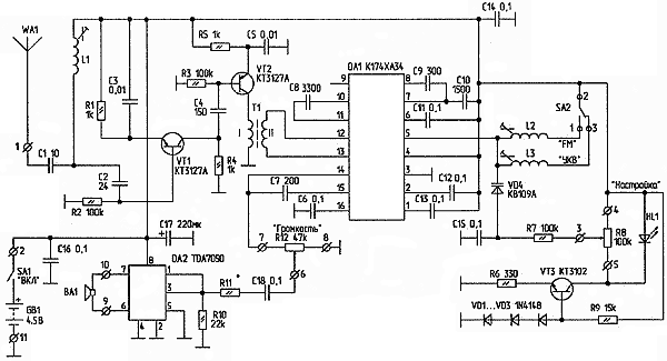

   В настоящее время широко распространенное УКВ ЧМ-радиовещание охватывает все большие географические и частотные диапазоны. Популярность радиоприемников УКВ растет с каждым днем. Предлагаемый радиоприемник (рис.1) предназначен для приема радиостанций с ЧМ-модуляцией диапазонов "УКВ" и "FM". Питание приемника производится от трех аккумуляторов (700МА/4), основу составляет микросхема К174ХА34, которая преобразует входной модулированный ЧМ-сигнал в звуковой.
Принципиальная схема радиоприемника; Увеличить в новом окне
Рис.1. Принципиальная схема радиоприемника
   Сигнал радиочастоты поступает с антенны на широкополосный контур, состоящий из С1, С2, L1 и емкости переходов VT1. Контур имеет слабый резонанс на частоте 100 МГц. Применение такой схемы включения позволило обойтись без перестройки входных цепей при работе в диапазонах "УКВ" и "FM". На VT1 собран первый каскад УВЧ, компенсирующий потери во входных цепях. Затем сигнал усиливается дополнительно VT2, нагрузкой которого является согласующий трансформатор Т1. Применение Т1 позволило отказаться от дополнительного контура. С обмотки II Т1 ВЧ-сигнал поступает на выводы 12 и 13 DA1. Дальнейшее преобразование происходит внутри DA1.
   Конструкция К174ХА34 имеет ряд оригинальных решений. К ним относится построение тракта УПЧ на активных RC-фильтрах, в которых промежуточная частота снижена до 70 кГц. В ИМС применена корреляционная система бесшумной настройки и частотной синхронизации, снижающая девиацию частоты с 75 до 15 кГц и обеспечивающая тем самым малые нелинейные искажения при малой ПЧ. При выбранных на схеме номиналах коэффициент гармоник низкочастотного сигнала при входном сигнале с девиацией 75 кГц - не более 2,3%, а при девиации 22 кГц - 0,7%.
   Диапазон входного сигнала К174ХА34 - от 1,5 до 110 МГц, поэтому данную ИМС можно использовать как УПЧ приемника с входной частотой 1,5...110 МГц застабилизировав частоту гетеродина кварцем. Применение кварцевого или пьезофильтра на входе такого УПЧ позволяет повысить качество обработки ВЧ-сигнала.
   Данную ИМС можно использовать в портативных радиостанциях, причем частота гетеродина fг должна быть стабилизирована, а входная частота будет fг ± 70 кГц.
   К выводу 5 DA1 с помощью SA2 подключаются катушки гетеродина L2 или L3, которые задают диапазоны "FM" и "УКВ" соответственно. Перестройка приемника по частоте осуществляется варикапом VD4, на который подается напряжение настройки с переменного резистора R8. Напряжение настройки на R8 стабилизируется светодиодом HL1 и стабилизатором, состоящим из VT3, VD1...VD3, R6, R9. Эта схема уменьшает зависимость напряжения настройки от изменения питающего напряжения.
   Низкочастотный сигнал с вывода 14 DA1 подается через цепь R12-C18-R11 на вход УЗЧ на DA2. ИМС УЗЧ включена по мостовой схеме, R10 задает ее рабочий режим. Выходная мощность УЗЧ при питании от 4 В на нагрузке 4 Ом составляет 1 Вт. Микросхема УЗЧ не требует дополнительного охлаждения и сохраняет работоспособность при снижении напряжения питания до 1,6 В. Входной сигнал ЗЧ на выводах 1 и 3 не должен превышать 50 мВ.
   Настройка приемника заключается в подстройке L2 и L3 так, чтобы при перестройке R8 перекрывался весь диапазон ("FM" и "УКВ"). Подстройкой L1 можно добиться выравнивания чувствительности в этих двух диапазонах. Величину R11 нужно подобрать по максимальному неискаженному ЗЧ-сигналу в громкоговорителе. При правильном монтаже и исправных деталях на этом настройка заканчивается.

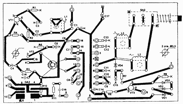

   Приемник смонтирован на печатной плате из двустороннего стеклотекстолита размерами 70x40 мм (рис.2). На одной стороне расположены печатные дорожки схемы, а другая сторона является "+" питания. Те элементы, которые идут к "+", припаиваются непосредственно к фольге. На схеме эти точки обозначены крестиком, остальные отверстия под выводы раззенкованы для исключения замыкания с фольгой. Такая компоновка схемы уменьшает возможность самовозбуждения.

    Да и дополню - отвлекли меня... TDA все экземпляры работали до полтораста мгц. при питании от 4...6 вольт. Доп. УВЧ можно для приемника и не ставить. Лишний "жор" батареек. Широкополосного контура - ну совсем маловато будет! Всем успехов!

    Делал для прикола этот приёмник. Опасно только то, что светидоид должен быть ТОЧНО ТАКИМ ЖЕ КАКОЙ ТАМА НАПИСАН - АЛ307БМ. Печатку я сам делал, и не знаю, что за нестабильнось по питанию, норм вроде всё. К стати, СБ-12а так и не нашел((( Намотал на сломаной отвертке d=4мм - работает))
