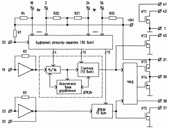

   В настоящее время повысились требования к стабильности частоты гетеродинов приемников, работающих в диапазоне ультракоротких радиоволн. К сожалению, публикаций о таких устройствах мало. Но зато появилась замечательная микросхема КН1015ПЛ5, пригодная для создания синтезатора частоты, используемого в качестве гетеродина УКВ. Структурная схема ИМС приведена на рис.1, основные параметры - в таблице1.

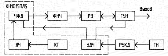

   Блок-схема синтезатора приведена на рис.2. В синтезаторе имеется генератор, управляемый напряжением (ГУН), с выхода которого напряжение нужной частоты подается на смеситель приемника. Перестройка частоты ГУН производится путем подачи постоянного напряжения различной величины на реактивный элемент (РЭ) - обычно варикап.
Рис.2. Блок-схема синтезатора

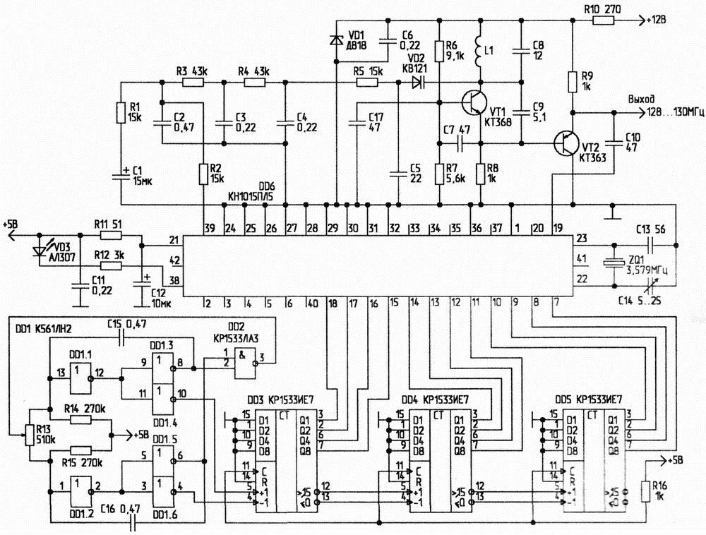

Напряжение с ГУН поступает на управляемый делитель частоты (УДЧ), коэффициент деления которого устанавливается с помощью регистра установки коэффициента деления (РУКД). Состояние этого регистра (код) изменяется с помощью генератора настройки (ГН). Сигнал ГУН после деления его в УДЧ подается на частотно-фазовый детектор (ЧФД), где он сравнивается с частотой опорного генератора, которая образуется путем деления частоты кварцевого генератора (КГ) в соответствующем делителе частоты (ДЧ). С выхода ЧФД сигнал ошибки установки частоты подается через фильтр нижних частот (ФНЧ) на РЭ. Таким образом осуществляется частотно-фазовая подстройка частоты ГУН. Частота на выходе ГУН поддерживается со стабильностью КГ. Как видно из принципиальной схемы (рис.3), ГУН выполнен на транзисторе VT1. В его контур включен варикап VD2. Через эмиттерный повторитель VT2 сигнал подается на выход. Питание ГУН стабилизировано VD1. Управляемый делитель, КГ, ДЧ, ЧФД выполнены на микросхеме DD6 (КН1015ПЛ5). Установка коэффициента деления производится подачей "0" или "1" на входы 7...18 DD6 с РУКД, выполненного на микросхемах DD3...DD5. Он представляет собой реверсивный счетчик, который управляется генератором на микросхемах DD1, DD2.
Принципиальная схема синтезатора; Увеличить в новом окне
Рис.3. Принципиальная схема синтезатора
   Частота генератора изменяется потенциометром R13. Когда его подвижный контакт находится в среднем положении - генератор не работает. Если переместить его вверх (по схеме), начинается генерация на верхних трех элементах DD1. При этом с вывода 10 DD1.4 сигнал поступает на вход 5 DD3, и начинается пошаговое переключение регистра с увеличением хранящегося в нем числа, а значит, начинается увеличение коэффициента деления ДПКД. Частота ГУН с каждым импульсом увеличивается на 1 кГц. Частота импульсов ГН зависит от того, до какой степени переместить движок R13 вверх, и может меняться от 0,5 Гц (медленная пошаговая перестройка) до 1000 Гц (быстрая перестройка), т.е. чем дальше перемещен движок R13 вверх - тем быстрее перестройка. Для уменьшения частоты движок R13 перемещается вниз. Тогда заработает генератор на трех нижних по схеме элементах DD1, и регистр пойдет на "уменьшение". Так осуществляется настройка. Это немного нетрадиционный способ, но к нему быстро привыкаешь. Для точной подстройки частоты кварцевого генератора, собранного на DD6, ZQ1, служит С14.

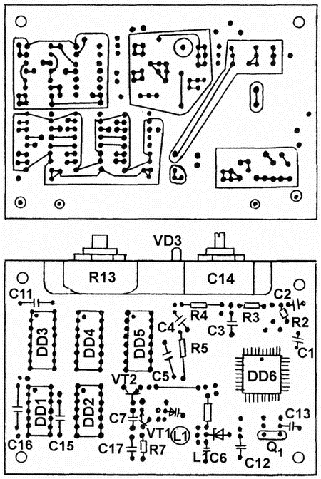

   Синтезатор выполнен на плате размерами 95x65 мм (рис.4). На ней с помощью алюминиевого уголка закреплены R13 и С14. Катушка индуктивности не критична к параметрам, и можно применить любую диаметром 6...8 мм. Она содержит 3 витка провода ПЭШО диаметром 0,3 мм. Подстройка средней частоты ГУН производится латунным сердечником. Потенциометр R13 - лучше типа СП-1, как наиболее надежный, но можно применить и движковый.
Печатная плата синтезатора
Рис.4. Печатная плата синтезатора
Микросхемы DD2...DD5 желательно использовать серии 1533, немного хуже - 555, еще хуже - 155, т.к. возрастает потребление по питанию 5 В с 50 до 250 мА. Выводы 2, 3, 6, 7 микросхем DD3...DD5 с выводами 7...18 DD6 соединены тонкими изолированными проводниками (навесной монтаж) - так проще, и получается вполне нормально. В качестве ZQ1 можно использовать любой кварц с частотой 1 ...8 МГц, подобрав коэффициент деления КД (соответствующим подключением выводов 24...36 DD6), чтобы частота на выводе 37 была равна 1 кГц (в зависимости от нужной частоты ГУН и шага перестройки).Настройка производится в следующей последовательности:
