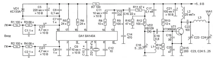

В предлагаемом стереопередатчике микросхема ВА1404 через частотный модулятор управляет генератором, поэтому радиочастотные узлы микросхемы не использованы. Схема стереопередатчика показана на рис. 1. Входной звуковой стереосигнал подаётся на выводы 1 (правый канал) и 18 (левый канал) микросхемы ВА1404 (DA1) через стандартные корректирующие цепи частотных предыскажений R1R3C1 и R2R4C2, а также конденсаторы СЗ и С4. Микросхема ВА1404 - стереокодер системы радиовещания CCIR с подне-сущей частотой 38 кГц и пилот-тоном 19 кГц. Для питания микросхемы DA1 применён параметрический стабилизатор напряжения 3,3 В на резисторе R7 и стабилитроне VD1.
Комплексный стереосигнал (КСС) снимается с вывода 14 микросхемы DA1, сигнал частоты пилот-тона - с вывода 13. Узел на резисторах R8-R11 и конденсаторах С11, С13-С15 смешивает сигналы с этих выводов в необходимой пропорции. Сигнал с выхода узла через резистор R12 подаётся на варикап VD2, включённый в контур L1C16 генератора на транзисторе VT1. Варикап VD2 служит частотным модулятором.
Влияние зависимости параметров транзистора VT1 от напряжения питания на частоту генерации уменьшено выбором малого коэффициента включения транзистора в контур, который определяется ёмкостью конденсаторов С18 и С19. Для повышения температурной стабильности частоты эти конденсаторы имеют малый ТКЕ. Частота передатчика - 87,9 МГц. Выходной сигнал генератора снимается с дросселя L1 в цепи коллектора транзистора VT1. П-контур L3C23C24 согласует выход генератора с антенной WA1 и подавляет гармоники излучаемого сигнала. Антенна WA1 - один телескопический штырь длиной в растянутом состоянии около 1 м от комнатной антенны телевизора.

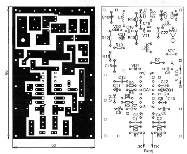

Стереопередатчик собран на печатной плате из двустороннего фольгиро-ванного стеклотекстолита толщиной
Рис. 2

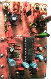

1.5    мм и размерами 80x50 мм. Чертёж платы показан на рис. 2. Со стороны деталей фольга соединена с общим проводом и оставлена почти на всей поверхности платы, за исключением вывода антенны, вокруг которого она удалена на 2 мм. В местах, обозначенных квадратами, просверлены отверстия. В них вставлены отрезки медного провода или выводы соответствующих деталей, которые припаяны к фольге с обеих сторон платы. Отверстия под контакты деталей, которые не имеют соединения с общим проводом, раззенкованы сверлом по металлу диаметром 3.5 мм так, чтобы исключить замыкание вставленных в них проводников с общим проводом. Внешний вид платы показан на фото рис. 3.

В стереопередатчике применены резисторы МЛТ, С4-1, оксидные конденсаторы СЗ-С5, С9, С11, С21 - импортные аналоги К50-35, неполярные постоянные конденсаторы - К73-17, К10-17а, причём конденсаторы С18-С20 должны быть группы М47 по ТКЕ. Подстроечные конденсаторы С16, С23, С24 - КТ4-25. Катушки L1 и L3 - бескаркасные, намотанные проводом ПЭВ диаметром 0,8 мм. Диаметр обмотки - 5 мм. L1 содержит 10 витков, L3 - 7. Малогабаритный дроссель L2 с измеренной индуктивностью 25 мкГн взят от старой автомагнитолы. Годится дроссель с номинальной индуктивностью 15...30 мкГн, в частности, из серий ДПМ-0,1 и ДМ-0,1.
Для питания передатчика применён стабилизированный источник ИПС-1 промышленного изготовления с регулируемым выходным напряжением.
При налаживании контур L1C16 настраивают на частоту 87,9 МГц, причём полярность включения варикапа VD2 роли не играет. Далее настраивают П-контур L3C23C24 поочерёдным вращением роторов подстроечных конденсаторов С23 и С24, добиваясь возможно большего расширения зоны уверенного приёма, принимая сигнал контрольным приёмником.
Автор применил радиоприёмник сотового телефона Nokia с гарнитурой, которая выполняла функцию приёмной антенны. При хорошей настройке П-контура зона уверенного приёма по прямой видимости может достигать 100 м. Если стереоэффект пропадает до приближения к границам этой зоны, рекомендуется экспериментально подобрать в сторону уменьшения ёмкость конденсатора С14 или сопротивление резистора R8.
