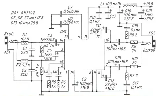

Принципиальная схема усилителя показана на рис. 1. Усилитель собран на недорогой недефицитной интегральной микросхеме AN7142 фирмы PANASONIC (ценой около 1,3 долл. США), представляющей собой двухканальный усилитель мощности. Максимальное напряжение питания этой микросхемы достигает 18 В, что не часто встречается среди микросхем подобного класса.
Напряжение звуковой частоты поступает на разъем XS1, далее, через резистивные делители R1R3 и R2R4 и разделительные конденсаторы СЗ, С4, на входы микросхемы DA1. Усиленный сигнал снимается с выводов 10 и 7 микросхемы, после чего через разделительные конденсаторы С14, С15 и токоограничительные резисторы R9, R10 поступает на гнездо для подключения стереотелефонов. Резисторы R5, R6 задают коэффициент передачи усилителя, однако их сопротивление не может быть значительно увеличено из-за появляющейся склонности усилителя к самовозбуждению на высокой частоте. При указанных на схеме сопротивлениях резисторов R1—R6 коэффициент передачи усилителя по напряжению близок к 5. Такое усиление позволяет комфортно просматривать видеофильмы с низким уровнем громкости, а также фотографии в файлах формата jpeg, в которых интегрированные звуковые комментарии без дополнительного усиления звучат тихо. Увеличенное сопротивление нагрузки и уменьшенное усиление микросхемы положительно сказывается на ее качестве звучания.
Микросхема питается напряжением +15 В через LC-фильтр, состоящий из элементов L1, СЮ, С13, С16, С19. При таком способе включения микросхемы собственные шумы усилителя и помехи от работы узлов компьютера и монитора находятся ниже порога слышимости. Регулировка громкости производится средствами операционной системы. При наличии мультимедийной клавиатуры громкость системы можно регулировать, не выходя из работающего приложения, что удобно во время игр, в настройках которых не предусмотрено регуляторов громкости.

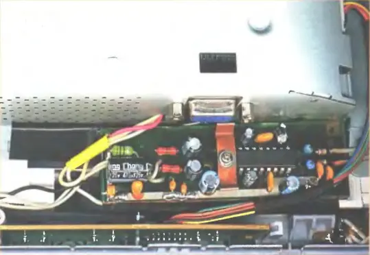

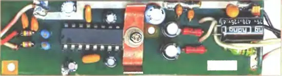

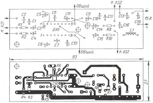

Внешний вид смонтированного усилителя показан на фото рис. 2. Он собран на плате из стеклотекстолита размерами 93x27 мм; ее чертеж и расположение элементов показаны на рис. 3. Особенностью конструкции является использование низкопрофильных оксидных конденсаторов высотой не более 8 мм, что позволяет его легко вмонтировать практически в любой тонкий корпус ЖК монитора. Автор установил телефонный усилитель в корпус монитора BENQ, рис. 4, который за время трехлетней гарантии морально устарел и после приобретения нового монитора был переведен в ранг вспомогательного. Усилитель устанавливают за пределами металлического экрана.

Импульсный блок питания монитора вырабатывает два напряжения постоянного тока: +3,4 и около +15 В. Напряжение +3,4 В по указанной выше причине мало для питания телефонных усилителей, а использование напряжения +15 В оказалось очень удобным. В мониторе это напряжение применяется для питания преобразователей напряжения для питания люминесцентных ламп подсветки. Телефонный усилитель подключается к оксидному конденсатору фильтра выпрямленного напряжения. Приятной особенностью используемого монитора BENQ оказалось то, что каким бы способом (программным или аппаратным) ни был выключен монитор, напряжения +15 В, +3,4 В на выходе его блока питания имелись всегда, был бы лишь вставлен сетевой шнур в розетку. Это позволяет использовать подключенные к монитору телефоны, если в текущий момент времени используется только один монитор без встроенного телефонного усилителя, а монитор с встроенным телефонным усилителем погашен. Если в мониторе для питания ламп подсветки используется напряжение более +18 В, например +24 В, то усилитель можно питать через линейный интегральный стабилизатор, например, серии 7815.

Микросхему AN7142 при работе в качестве телефонного усилителя желательно установить на небольшой медный теплоотвод, подобный показанному на рис. 2. Теплоотводящий фланец микросхемы должен быть припаян к общему проводу питания. При монтировании усилителя в корпусе монитора плату желательно разместить в наиболее прохладной, нижней части корпуса.
Гнезда для подключения штекеров очень удобно разместить на нижней стороне передней или задней декоративной панели, что не изменит дизайна лицевой панели корпуса и не затруднит подключения кабелей "на ощупь". При необходимости для подключения нескольких телефонов можно установить несколько гнезд, подключив каждое из них через свою пару резисторов R9, R10. Это позволит, например, не мешая соседям в ночное время, комфортно работать над озвучиванием видеофильма одновременно нескольким людям (при пониженной громкости во время озвучивания можно допустить много технического и художественного брака).
