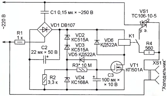

Качество электроснабжения за прошедшие годы лучше не стало, кратковременные перебои подачи электроэнергии - явление довольно частое, и задача защиты бытовой техники от их последствий актуальна и сегодня. Я разработал свой вариант устройства задержки включения холодильника, более экономичный и простой по сравнению с опубликованным ранее.
Рис. 1
Схема предлагаемого устройства изображена на рис. 1. Оно имеет бестрансформаторный блок питания с балластным конденсатором С1 и выпрямителем - диодным мостом VD1 При подаче сетевого напряжения на сглаживающем конденсаторе С2 появляется напряжение, стабилизированное на уровне 37 В цепью из соединённых последовательно стабилитронов VD2-VD4. Резистор R1 ограничивает на безопасном уровне амплитуду импульса тока зарядки конденсатора С1.
Поскольку конденсатор СЗ в момент включения сетевого напряжения разряжен, транзистор VT1 закрыт, реле К1 обесточено, контакты реле К1.1 разомкнуты На холодильник, включенный в розетку XS1, сетевое напряжение не поступает.
Через высокоомный резистор R3 происходит зарядка конденсатора СЗ Через 5...6 мин напряжение на конденсаторе достигает 3...5 В - порогового напряжения транзистора VT1. Когда транзистор открывается, срабатывает реле К1 и контактами К1.1 подает на управляющий электрод симистора через токоограничительный резистор R4 открывающее симистор напряжение - холодильник подключается к сети. Зарядка конденсатора СЗ прекращается по достижении напряжения 6,5...7 В, безопасного для транзистора VT1. Его ограничивает на этом уровне стабилитрон VD4.

При кратковременном пропадании напряжения в сети конденсатор СЗ быстро разряжается через диод VD5 и сравнительно низкоомный резистор R2. За время разрядки этого конденсатора до порогового напряжения транзистора VT1 конденсатор С2 успевает разрядиться через обмотку реле К1 и ещё открытый транзистор VT1. При этом контакты реле К1.1 размыкаются, устройство приходит в исходное состояние.
Налаживание устройства сводится к подборке резистора R3 для получения необходимой задержки включения холодильника.
В качестве С1 применён конденсатор из сетевого фильтра импульсного блока питания импортного прибора. Его можно заменить двумя последовательно включёнными конденсаторами К73-17 ёмкостью 0,33 мкФ на напряжение не менее 400 В. Оксидные конденсаторы - К50-35 или импортные. Резисторы - любые указанной на схеме мощности. Реле К1 - РЭС10 исполнения РС4.529.031-02 с сопротивлением обмотки 4,5 кОм и током срабатывания 8 мА.
Класс по напряжению симистора ТС 106-10 (последняя цифра в его обозначении) должен быть не менее 4, что означает допустимое напряжение 400 В. Симистор необходимо закрепить на теплоотводе - металлической пластине площадью несколько квадратных сантиметров.
Диоды КД522А заменяются любыми маломощными кремниевыми. Два стабилитрона КС515А можно заменить цепью из любого числа последовательно соединённых стабилитронов средней мощности с суммарным напряжением стабилизации 30...32 В. Вместо стабилитрона КС168А подойдёт и другой с напряжением стабилизации 6...9 В. Диодный мост взамен DB107 может быть собран из четырёх отдельных диодов с допустимым обратным напряжением не менее 400 В, например, КД105Г или 1 N4005.
