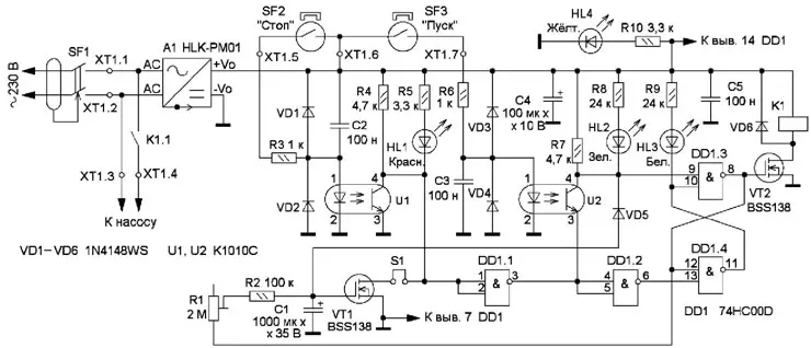

Новизна предлагаемой конструкции заключается в помехоустойчивости и многоступенчатой отказоустойчивости. Схема устройства показана на рис. 1. Оно, по сути, представляет собой RS-триггер, собранный на логических элементах DD1.3 и DD1.4. Установка лог 1 на выходе триггера (вывод. 8 DD1) осуществляется подачей лог. 0 на вывод 9 микросхемы DD1, сброс триггера - подачей лог. 0 на вывод 13. Вариант подключения оптопары U2 обеспечивает блокировку одновременной установки и сброса RS-триггера (запрещённое состояние), а также устанавливает приоритет датчика "Стоп" над датчиком "Пуск".
В устройстве также предусмотрен сторожевой таймер, отключающий нагрузку в случае отсутствия срабатывания датчика "Стоп" по истечении определённого времени. Подобная ситуация может произойти при нарушении работоспособности геркона датчика, обрыве провода и при попадании мусора, механически затрудняющего нормальную работу датчика и скапливающегося как раз в нижней части резервуара с перекачиваемой жидкостью. Таймер собран на элементах R1, R2, C1, VT1. Задержка отключения задаётся постоянной времени RC-цепи R1R2C1. При ёмкости конденсатора C1 1000 мкФ и малом токе утечки задержка в секундах численно равна сумме сопротивлений резисторов R1 и R2 (в килоомах), делённой на 2,2...2,4. Для указанных на схеме номиналов задержка регулируется в интервале примерно от 40 с до 15 мин. Сторожевой таймер блокируется замкнутым датчиком "Пуск" при разомкнутом датчике "Стоп", поскольку конденсатор С1 оказывается зашунтированным через диод VD5, фототранзистор оптрона U2 и выход элемента DD1.1, у которого в этот момент лог. 0. В реальном устройстве сток транзистора VT1 целесообразно подключать к оптрону U1 через съёмную перемычку S1, что позволит оперативно отключать сторожевой таймер.
Питание устройства осуществляется от сетевого источника с выходным напряжением 5 В, в качестве которого применён модуль HLK-PM01.
Помехоустойчивость достигается путём организации токовой связи с датчиками, наличием диодной защиты входных цепей и гальванической развязки входов логических элементов от линии связи с датчиками. Конденсаторы С2 и С3 эффективно защищают входные цепи от высокочастотных наводок. Подключение конденсатора С2 к линии питания +5 В обеспечивает в момент включения устройства установку триггера в состояние, соответствующее выключенной нагрузке. Резисторы R5, R8-R10 подобраны таким образом, чтобы яркость свечения всех светодиодов была примерно одинакова.
Наивысшим приоритетом обладает событие, связанное с отключением насоса. Так, если датчик "Пуск" по каким-либо причинам остался замкнутым, но при этом замкнулся датчик "Стоп", насос будет отключён. Если датчик "Стоп" не сработал по прошествии определённого времени после срабатывания датчика "Пуск", насос также будет отключён. Вместе с тем, в ситуации, когда насос не справляется с поступающим объёмом воды и датчик "Пуск" остаётся замкнутым, работа сторожевого таймера блокируется через диод VD5 и насос работает постоянно. Таким образом, порядок возрастания приоритетов следующий: срабатывание таймера отключения, запуск исполнительного устройства, остановка исполнительного устройства.
Для контроля за работой устройства в конструкцию введены четыре светодиода. HL4 жёлтого свечения указывает на наличие напряжения питания и готовность к работе, HL1 красного свечения сигнализирует о срабатывании датчика "Стоп", HL2 зелёного свечения - на срабатывание датчика "Пуск", HL3 белого свечения - на разрешение триг-гера подать питание на нагрузку через контакты реле K1.
При задействовании сторожевого таймера после срабатывания датчика "Пуск" светодиод красного свечения незадолго до отключения реле начнёт плавно увеличивать свою яркость до тех пор, пока горит светодиод белого свечения. После отключения нагрузки светодиод красного свечения также медленно будет гаснуть.

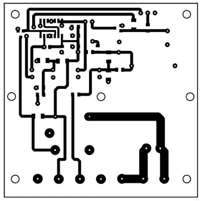

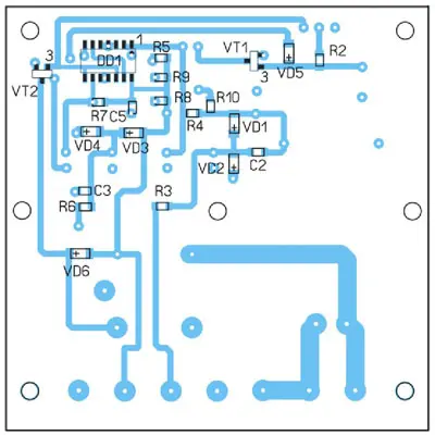

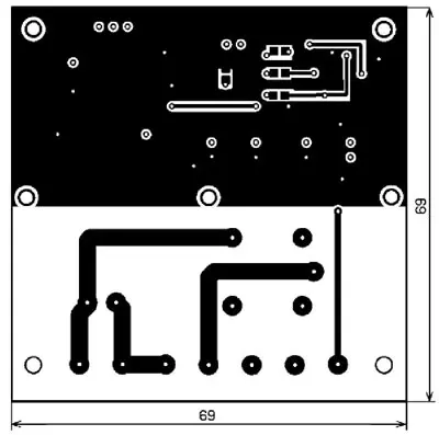

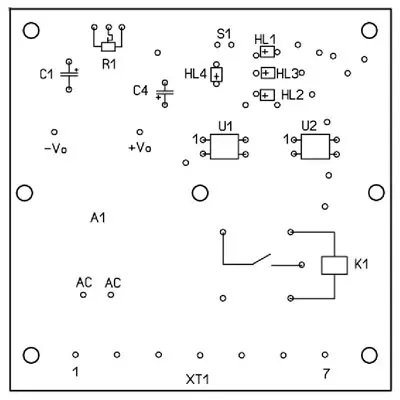

Большинство элементов смонтированы на печатной плате из двухстороннего фольгированного стеклотекстолита толщиной 1,5....2 мм. Чертёж одной стороны платы показан на рис. 2, а схема размещения элементов - на рис. 3. Чертёж второй стороны и схема размещения на ней элементов - на рис. 4 и рис. 5 соответственно. Переходные отверстия металлизированы. Применены постоянные резисторы и керамические конденсаторы для поверхностного монтажа типоразмера 0805, оксидные конденсаторы - импортные, подстроечный резистор - серии 3296W. Светодиоды - для поверхностного монтажа.
Чертёж одной стороны платы устройства
Рис. 2. Чертёж одной стороны платы устройства
Схема размещения элементов на плате
Рис. 3. Схема размещения элементов на плате
Чертёж второй стороны платы устройства
Рис. 4. Чертёж второй стороны платы устройства

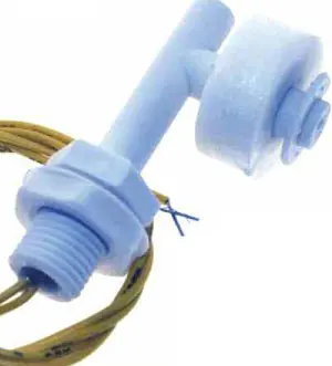

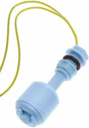

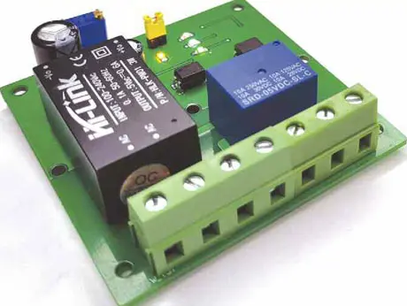

Клеммник ХТ1 - винтовой наборный. Для управления распространёнными вибрационными насосами "Вихрь", "Ручеёк" и т. п. мощностью до 300 Вт отлично зарекомендовало себя однополюсное реле SRD-05VDC-SL-C. В качестве датчиков могут быть применены как промышленно выпускаемые поплавковые (рис. 6, рис. 7), включающие в себя геркон и магнит, так и собственноручно изготовленные датчики уровня, например в [1], причём не только на основе герконов. Внешний вид смонтированной платы показан на рис. 8.
Рис. 8. Внешний вид смонтированной платы
