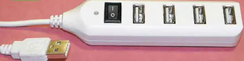

Для увеличения числа USB-портов персонального компьютера, ноутбука, планшетного компьютера или современного телевизора применяют внешние USB-концентраторы (их ещё называют USB-хабами). С этой целью, а также для уменьшения вероятности повреждения дорогостоящей аппаратуры из-за неисправности подключаемого устройства были приобретены два безымянных концентратора (рис. 1), рассчитанных на подключение четырёх устройств. Кроме USB-розеток, они имеют встроенный выключатель питания, светодиодный индикатор включения и гнездо для подсоединения внешнего источника питания с выходным напряжением 5 В постоянного тока (в комплект не входит).

При эксплуатации устройств выявились их некоторые недостатки. Оказалось, что оба средних USB-порта работают хуже крайних; при подключении к концентратору внешнего источника питание от USB-порта компьютера или другого устройства не отключается, поскольку установлено гнездо питания без размыкателя; наконец, светодиод светит излишне ярко.

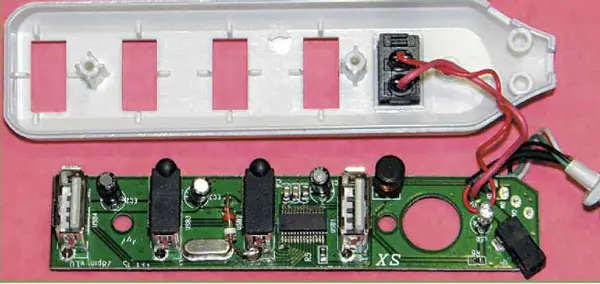

Для устранения этих недостатков концентратор был разобран (для этого достаточно вывинтить два шурупа-самореза). Устройство собрано на интегральной микросхеме, обозначенной как LG347086212C. При осмотре печатной платы оказалось, что блокировочные конденсаторы EC1-EC3 (позиционные обозначения указаны на плате), место для которых на ней предусмотрено, отсутствуют. Ёмкость установленного в цепи питания керамического блокировочного конденсатора оказалась всего около 4,3 мкФ, что заведомо мало для подобных устройств.

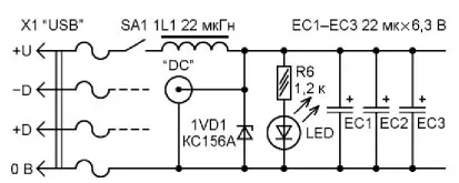

Фрагмент схемы доработанного концентратора изображён на рис. 2. Позиционные обозначения вновь введённых элементов начинаются с префикса 1, остальные соответствуют надписям на плате. На предусмотренные производителем места были установлены оксидные конденсаторы EC1-EC3 ёмкостью 22 мкФ. Для уменьшения вероятности повреждения концентратора при повышенном напряжении внешнего источника питания или его "переполюсов-ке" введён защитный стабилитрон 1VD1, а чтобы понизить яркость свечения светодиода LED, резистор R6 (330 Ом) заменён резистором сопротивлением 1,2 кОм.
Блокировочные конденсаторы EC1 - EC3 - малогабаритные оксидные алюминиевые или танталовые ёмкостью 22-47 мкФ в корпусе высотой не более 8 мм. Взамен стабилитрона КС156А можно применить КС156Г, 2С156А, КС456А, 1N4734A, 1N5339. При возникновении аварийной ситуации, например, из-за короткого замыкания, возможно срабатывание самовосстанавливающихся предохранителей, установленных на системной плате компьютера. Поскольку такие предохранители обычно рассчитаны на ток 1,6...3,6 А, что немало, возможно также повреждение соединительного USB-провода. В старых компьютерах для защиты USB-портов и источника питания от перегрузки на системных платах могут быть установлены не полимерные самовосстанавливающиеся предохранители, а одноразовые плавкие. Из-за отсутствия гнезда с встроенным переключателем пришлось изменить схему включения питания. Теперь при работе концентратора от внешнего источника питание от USB-порта компьютера можно отключить выключателем SA1. К печатным контактам для подключения идущих от выключателя проводов припаян дроссель 1L1 (любой малогабаритный индуктивностью 22.100 мкГн и сопротивлением постоянному току не более 0,04 Ом), который совместно с блокировочными конденсаторами образует LC-фильтр напряжения питания. В завершение после внимательного осмотра платы были устранены дефекты нескольких паек выводов USB-розеток к печатным проводникам. Вид на монтаж доработанного устройства показан на рис. 3.
