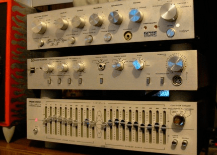

Предварительный усилитель – это функциональная часть в составе усилителя или отдельное устройство, которое необходимо для того, чтобы линейно повысить уровень входящего сигнала.
Где нужны предусилители
В первую очередь речь идёт о слаботочных устройствах. Чаще всего это микрофоны, звукосниматели на электрогитарах, проигрыватели грампластинок и т.п. Здесь звук требует дополнительной обработки, например, снижения уровня посторонних шумов, повышения тона и т.д. И поэтому его панель управления может выглядеть так.
Панель управления
Рис. 1. Панель управления
Во втором случае речь о специальных блоках в составе мультимедийных или акустических систем. Здесь они выступают своего рода хабами (концентраторами), к которым подключаются различные источники звуковых колебаний, не только слаботочные. Предусилители нивелируют (согласовывают) уровень колебаний с того или иного блока.

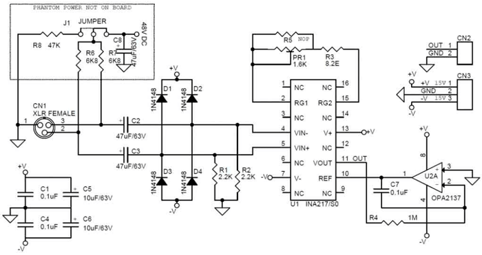

Предусилитель для микрофона
Блок предварительного усилителя лучше всего разместить в одном корпусе вместе с приёмным динамиком микрофона (чтобы избежать применения длинных проводов).
Схема предусилителя для микрофона
Рис. 3. Схема предусилителя для микрофона
Собственно, каких-либо сторонних элементов, кроме профессиональной микросхемы, здесь практически нет.
Основная сложность будет заключаться в том, чтобы найти ту самую INA217. Поэтому её можно заменить на аналог (правда хуже по классу) - SSM2017.
Питание должно быть двуполярным, напряжение - 15 В.

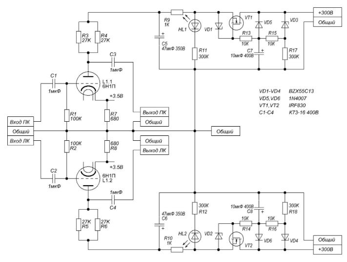

Предусилитель на лампах
Это, конечно, раритет, но многие аудиофилы не согласятся. Лампы дают не только тепло, но и отличные характеристики выходному сигналу.
Итак, схема.
Схема предусилтеля на лампах
Рис. 4. Схема предусилтеля на лампах
Указанные на ней лампы пока еще можно достать в продаже, так что проблем со сборкой возникнуть не должно.
Вариант гибридного одноканального предусилителя для наушников
В наушниках два канала, поэтому для каждого из них нужно собрать идентичную схему.
Вариант схемы для гибридного одноканального предусилителя для наушников
Рис. 5. Вариант схемы для гибридного одноканального предусилителя для наушников
Здесь и в предыдущей схеме основная проблема – питание (напряжение 300-350 В). Придётся немного повозиться с БП.

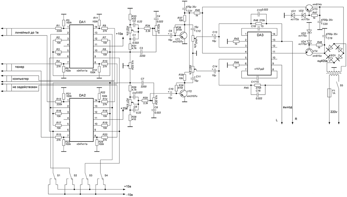

Трёхканальный предварительный усилитель на микросхемах 547 серии
Здесь немного обрезаны низкие частоты (схема работает с диапазоном от 35 Гц).
Схема трёхканального предварительного усилителя на микросхемах 547 серии
Рис. 6. Схема трёхканального предварительного усилителя на микросхемах 547 серии (по щелчку крупно)
Первый вход работает с сигналами напряжением от 0,5 до 1 В – "линия". Второй и третий – 100-300 мВ.
Отношение сигнал/шум – не менее 70 дБ.
Напряжение питания – 15 В.
