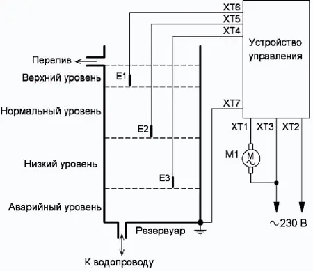

Схема подключения устройства
Рис. 1. Схема подключения устройства
Исходя из приведённых выше требований, было сконструировано устройство, схема подключения которого показана на рис. 1. Датчиками уровня воды служат электроды Е1-Е3, изготовленные из изолированного алюминиевого провода сечением 6 мм2. На длине 10 мм с конца каждого провода изоляция удалена, а сами провода закреплены на планке из стеклотекстолита, установленной внутри водонапорного бака, и подключены к устройству управления. Металлический корпус водонапорного бака заземлён и соединён с общим проводом устройства, а включение и отключение электродвигателя насоса осуществляются с помощью контактов реле, установленного в устройстве управления.

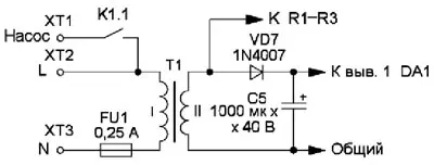

Источник питания устройства состоит из понижающего трансформатора Т1 с двумя вторичными обмотками. От одной из обмоток питается стабилизатор напряжения 12 В, состоящий из выпрямительного моста VD7, сглаживающего конденсатора С5, блокировочных конденсаторов С6, С8 и интегрального стабилизатора напряжения DA1. С другой вторичной обмотки поступает переменное напряжение 20 В, служащее для питания датчиков Е1 - Е3. Диод VD9 защищает элементы устройства от противо-ЭДС, возникающей в момент прерывания тока через обмотку реле К1.

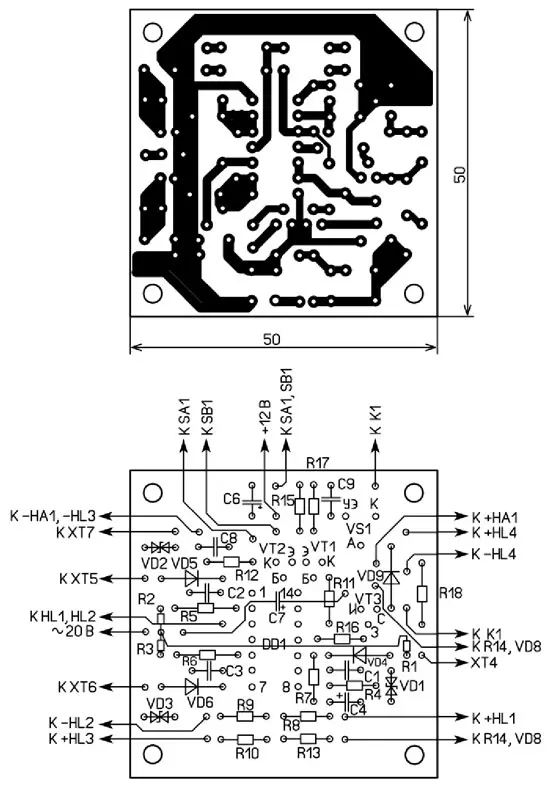

Схема печатной платы устройства и размещение элементов на ней
Рис. 3. Схема печатной платы устройства и размещение элементов на ней

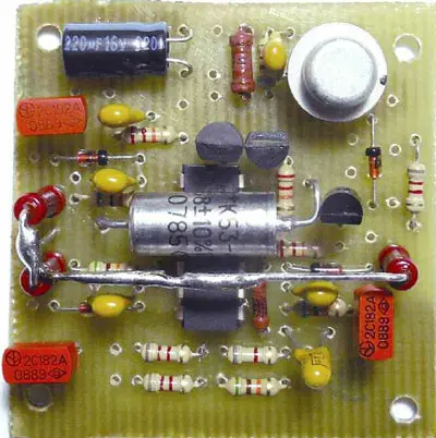

Детали устройства, за исключением элементов источника питания, реле К1, звукового излучателя НА1, кнопки SB1, переключателя SA1, светодиодов HL1- HL4, а также подстроечного резистора R14 и диода VD8, размещены на печатной плате из одностороннего фольгированного стеклотекстолита толщиной 1,5...2 мм, чертёж которой приведён на рис. 3. Конденсатор С6 установлен параллельно плате и приклеен к ней с помощью клея "Момент", конденсатор С7 установлен над корпусом микросхемы DD1. Резисторы R1-R3 установлены на плате перпендикулярно, а их свободные выводы спаяны между собой и образуют шину, к которой подключается один из выводов обмотки III трансформатора Т1. Внешний вид смонтированной платы приведён на рис. 4.

Рис. 4. Внешний вид смонтированной платы

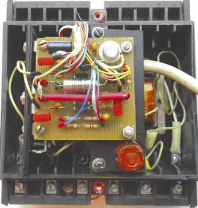

В авторском варианте устройство смонтировано в корпусе от измерительного преобразователя переменного напряжения Е855/1-М1, от которого также использован понижающий трансформатор с двумя вторичными обмотками. Элементы стабилизатора напряжения, а также реле К1 смонтированы на пластине из полистирола, установленной в левой части корпуса, к которой с помощью уголков и винтов М3 прикреплена печатная плата устройства. Правый край печатной платы закреплён к пластине из полистирола, на которой смонтирован держатель плавкого предохранителя FU1.

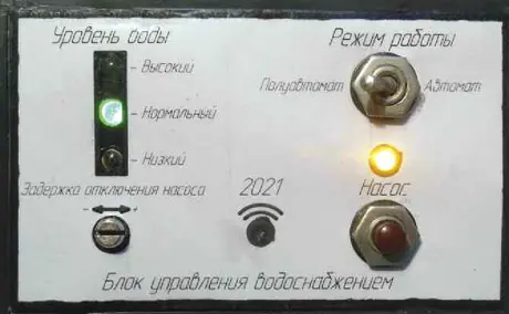

Индикаторные светодиоды, звуковой излучатель НА1, кнопка SB1, переключатель SA1 и подстроечный резистор R14 установлены на крышке корпуса устройства, а диод VD8 припаян непосредственно к выводам подстроечного резистора. Для подключения всех внешних цепей использованы имеющиеся в корпусе штатные винтовые клеммы, а после завершения монтажа печатная плата, а также все паяные соединения покрыты двумя слоями лака ХВ-784. Вид на монтаж устройства приведён на рис. 5, а внешний вид устройства в сборе - на рис. 6.
Рис. 5. Вид на монтаж устройства
Внешний вид устройства в сборе
Рис. 6. Внешний вид устройства в сборе

В качестве трансформатора Т1 автор использовал готовый понижающий трансформатор, имеющий две вторичные обмотки с напряжением 20 В и током нагрузки 100 мА каждая. В случае отсутствия такого трансформатора можно использовать трансформатор с одной вторичной обмоткой, выполнив блок питания устройства по схеме, приведённой на рис. 7. Напряжение вторичной обмотки используемого трансформатора может находиться в интервале 15...20 В при токе нагрузки не менее 100 мА.

Рис. 7. Схема блока питания устройства
