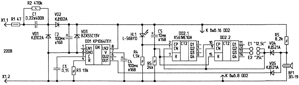

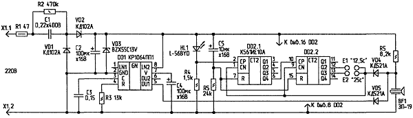

   Схема устройства звуковой индикации приведена на рис.1. Работает устройство так. При открывании дверцы холодильника замыкаются контакты кнопки, подающей переменное напряжение 220 В на лампу освещения. К этим же контактам подключается и "электронный дворецкий". В нем применен бестрансформаторный источник питания с емкостным балластом С1. Пониженное переменное напряжение выпрямляется диодами VD1 и VD2. Конденсатор С2 устраняет пульсации, а стабилитрон VD3 защищает электронные компоненты схемы от скачков напряжения, а также стабилизирует напряжение на уровне 13 В. Бестрансформаторный источник питания для таких устройств предпочтительнее, так как он не боится коротких замыканий. При коротких замыканиях ток в нагрузке ограничивается относительно небольшим значением, так что опасность самовозгорания сводится к минимуму. Пожарная безопасность для круглосуточно работающего без надзора устройства является самым главным требованием. Да и габариты источника питания с гасящим конденсатором значительно меньше, чем у трансформаторного.
Принципиальная схема звуковой индикации; Увеличить в новом окне
Рис.1. Принципиальная схема звуковой индикации
   Напряжение питания 13 В подается на микросхемы DD1 и DD2. В качестве DD1 используется КР1064ПП1. Это микросхема тонального вызова для телефонных аппаратов, которая может работать непосредственно на пьезокерамический излучатель. Напряжение включения ИМС находится в пределах 12,1... 13,1 В, напряжение выключения - 7,9...8,9 В.
   При подаче напряжения на DD1 она вырабатывает две тональные частоты - F1 и F2 - с частотой переключения F3. Тональные частоты и частота переключения задаются внешними элементами - R3 и СЗ. Конденсатор СЗ устанавливает значение F3, резистор R3 (8,2.. .56 кОм) определяет тон звуковой частоты. Изменение номиналов СЗ и R3 в широких пределах позволяет получить на выходе сигнал, близкий по звучанию к сирене.
   Частоты можно вычислить по формулам:
F1=32200/R3; F2=0,72*F1; F3=1000/C3.
Величина R3 - в килоомах, СЗ - нанофарадах. Тогда F - в герцах.
   Звуковой сигнал, который вырабатывает DD1, подается на пьезоэлектрический излучатель через диод VD5. Диоды VD4, VD5 и резистор R5 образуют логический элемент И. Таким образом, звуковой сигнал передается на BF1 при условии, что на катод диода VD4 подана логическая 1.
   Микросхема DD2 содержит два 4-разрядных двоичных счетчика. Установка триггеров счетчиков в исходное (нулевое) состояние происходит при подаче на вход R логической 1. Счет происходит по спаду импульсов положительной полярности на входе СР при "0" на входе CN. Для увеличения коэффициента деления два счетчика соединяются последовательно.
   В момент появления питания, цепочкой R5-C5 вырабатывается импульс сброса, который сбрасывает счетчик в нулевое состояние. Логический "0" с вывода 12 или 13 DD2 подается на VD4, запрещая прохождение звукового сигнала на пьезокерамический излучатель BF1. Этот же "0" подается на входы CN (выводы 1 и 9 DD2), разрешая счетчику счет импульсов, приходящих с генератора на вход СР (вывод 2) DD2.1. В качестве генератора импульсов используется мигающий светодиод HL1. Частота миганий HL1 - приблизительно 2,5 Гц. Поэтому "1" на выводе 12 DD2 появляется через 12,5 с, если впаяна перемычка Е1, или на выводе13 через 25 с, если установлена Е2. Этот сигнал запрещает счет и разрешает прохождение звукового сигнала с микросхемы DD1 на BF1. Таким образом, сигнал сирены зазвучит через 12,5 или 25 с после открывания дверцы и будет звучать до тех пор, пока холодильник не закроют.
   Резисторы для конструкции можно взять любые соответствующей мощности - МЛТ, С2-23. Конденсатор С1 - К73-17 на напряжение не менее 400 В, СЗ - К10-17, оксидные конденсаторы - К50-35 или импортные аналоги. Стабилитрон VD3 подойдет любой на напряжение стабилизации от 13 до 15 В - BXZ55C14V, КС215А, КС515А. Диоды VD1 и VD2 можно заменить одной диодной сборкой КДС111В. Диоды VD4, VD5 - любые из серий КД521, КД522, КД102, КД103. Мигающий светодиод подойдет любой, например, L-816DRSRSC-B, L-56BYD, L-795BGD.
   Аналоги микросхемы КР1064ПП1 производят разные фирмы, как в России, так и за рубежом: КР1085ПП1, КР1091ГП1, IL2418N, КА2418, GL6840A, L3240. В микросхемах КА2418 и IL2418N отсутствует инверсный выход напряжения звуковой частоты (вывод 6). На этот вывод выведен дополнительный сигнал регулировки уровня напряжения включения. Данную регулировку в схеме можно не использовать.
   При ее наличии есть возможность снизить напряжение включения ИМС до 8...9 В, включив резистор (порядка 1 кОм) с вывода 6 на вывод 7. При применении микросхем КА2418 или IL2418N и снижении напряжения включения, необходимо уменьшить напряжения питания всего устройства с 13 до 9...10 В. Для этого надо установить стабилитрон VD3, рассчитанный на напряжение стабилизации 9...10В.
   Микросхема счетчика К561ИЕ10 заменяется на КР1561ИЕ10 или его импортный аналог CD4520. В качестве пьезокерамического излучателя BF1 можно применить ЗП-1, ЗП-5, ЗП-22. Температурный режим эксплуатации всех этих излучателей - от -30 до +60°С, уровень звукового давления на расстоянии 1м - не менее 75 дБ, резонансная частота - от 1,8 до 3 кГц.

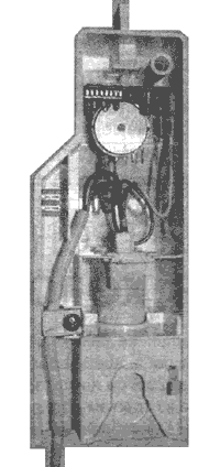

   Внешний вид устройства показан на рис.2.
Рис.2.
   Габариты печатной платы и ее крепеж зависят от конструкции модернизируемого холодильника. Для холодильника STINOL-110 печатная плата имеет размеры 32x51 мм. Как видно из рисунка, плата имеет по краям два "усика". С помощью этих "усов" устройство устанавливается в плафоне лампы внутреннего освещения без дополнительного крепежа, как показано на рис.3, и подключается параллельно лампе освещения холодильника.
Рис.3.
