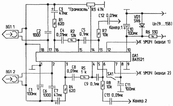

   Давно лежащий без дела, морально и физически устаревший кассетный магнитофон может обрести вторую жизнь и послужить еще в качестве вполне приличного кассетного проигрывателя с неплохими характеристиками. Современная элементная база позволяет произвести такую переделку довольно легко, при малых затратах времени. А режим "запись"? В настоящее время, когда почти на каждом углу торгуют аудиокассетами с записями, по ценам лишь немного превышающим стоимость "чистых", тратить свое время на "писание" просто жалко. Если же у кого-то возникнут сомнения относительно качества работы лентопротяжного механизма советского производства, то попробуйте замерить коэффициент детонации у китайского плейера после года эксплуатации и сравнить показания.
   Для модернизации из большого разнообразия импортных микросхем выбрана ВА3521 ф.ROHM, представляющая собой стереофонический усилитель воспроизведения с электронной регулировкой громкости и встроенной защитой выходного каскада от перегрузок. Непосредственное подключение магнитной головки к усилителю воспроизведения микросхемы без развязывающего конденсатора позволяет расширить динамический диапазон и улучшить качество звучания. Электролитические конденсаторы дают специфические искажения, и их отсутствие в цепях прохождения сигнала - довольно ощутимое преимущество перед аналогичными микросхемами. Микросхема выполнена в стандартном 18-выводном корпусе DIP. Назначение выводов ИМС приведено в табл.1, электрические параметры - в табл.2, а схема проигрывателя - на рисунке 1.
Схема проигрывателя
Рис.1. Принципиальная схема проигрывателя

   Переменный резистор R3 осуществляет электронную регулировку громкости в обоих каналах одновременно. Цепочки C5-R2-C4 и C8-R5-C9 корректируют АЧХ воспроизведения согласно стандарта NAB для магнитной ленты Fе2O3 (тип 1). При подключении вывода 5 ИМС к выводу 8 выключателем SA1, происходит блокировка выхода — режим "Mute" (отключение). Если такой режим не нужен, можно оставить эти два вывода свободными. Элементы R6, VD1, С10 образуют параметрический стабилизатор напряжения, С11 — помехоподавляющий конденсатор режима "Mute". Он устанавливается для устранения щелчков при включении/отключении выхода. Цепочки R7-C12 и R8-C13 ограничивают ток на выводах контроля (нерегулируемые выходы).

   К комплектующим особых требований нет. Подходят практически любые общедоступные, в том числе импортные. Резисторы — типа МЛТ, С2-33 с допуском не хуже +5% и мощностью не менее 0,125 Вт. Электролитические конденсаторы должны быть с напряжением не менее 10 В, например, типа К50-35. Их емкость можно спокойно увеличить в 2...5 раз. Остальные конденсаторы — керамические, К10-7в, К10-17, КМ с допуском не хуже ±10%. Стабилитрон VD1 подойдет любой маломощный с напряжением стабилизации 4,7...6,2 В. Микросхему ВА3521 допустимо заменить на ВА3520 или СХА8008Р, которые изготовлены в аналогичном корпусе, имеют идентичную схему включения и небольшие отличия по электрическим параметрам. При установке заведомо исправных элементов схема начинает работать сразу, какой-либо наладки или подбора по номиналам не требуется.
