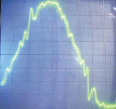

В итоге, после довольно долгих поисков неисправности, решил проверить узел синхронизации с напряжением сети, чтобы понять хотя бы причины резкого разгона двигателя. Ведь для нормальной работы СМ двигатель должен запускаться плавно. Для этого обычно используется симисторный регулятор, работа которого синхронизируется с переходом напряжения сети через ноль. На всякий случай решил проверить и сетевое напряжение осциллографом. Оказалось, что в сети иногда появляются гармоники основной частоты. Их хорошо видно на рис. 1, причём их амплитуда оказалась сравнима с амплитудой сетевого напряжения.
Рис. 1.
Для измерений использовался самодельный осциллограф, а напряжение на его вход подавалось через понижающий трансформатор ТП20-17. Понятно, что осциллограф и трансформатор и сами вносят искажения, но их влияние на результат исследования невелико. Частоту этой гармоники я не измерял, да и нужды в этом нет, достаточно убедиться, что гармоника присутствует. Попытки обратить на это внимание энергоснабжающей организации, как и ожидалось, успехов не имели.

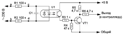

Рис. 2.
Недорогих решений в Интернете найдено так и не было, однако как-то решать проблему было просто необходимо, поэтому на основе реальной печатной платы блока управления СМ была нарисована схема узла синхронизации, показанная на рис. 2. Ёмкость конденсатора С1, а также тип оптопары и транзистора установить не удалось, да и особой нужды в этом нет. При проведении измерений осциллографом оказалось, что на коллекторе транзистора VT1 через небольшой интервал от основного импульса иногда появляется ещё один, дополнительный. С ним, возможно, ещё можно было бы мириться, но иногда он начинал мерцать - его амплитуда часто изменялась, причём хаотически. Часто она находилась на неприемлемом для цифровой техники уровне, между лог. 0 и лог. 1. Параллельно диодам оптопары U1 подключён конденсатор, образующий совместно с резисторами R1 и R2 Rc-фильтр, эффективность которого, видимо, невысока. Повысить эффективность этого фильтра простым изменением ёмкости конденсатора С1 не получилось, и указанный недостаток не был устранён.

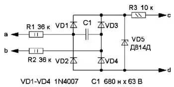

Рис. 3.
Возникла мысль увеличить амплитуду сигнала синхронизации, изменив часть схемы на рис. 2. Доработанная схема показана на рис. 3. Особых пояснений она не требует, хотя, возможно, резисторы R1, R2 и конденсатор C1 потребуют подбора в зависимости от параметров оптопары, а также частоты и уровня гармоник. Не следует слишком сильно увеличивать ёмкость конденсатора С1, поскольку при этом синхроимпульс может заметно запаздывать относительно перехода сетевого напряжения через ноль, правда, как это повлияет на работу СМ, не проверял. Возможно, никак, но возможно и падение мощности двигателя на максимальных оборотах.
Рис. 4.

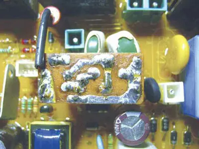

Оптопара оставлена штатная. Также оставлен на плате конденсатор, подключённый параллельно оптопаре (С1 на рис. 2). Новые детали включены взамен штатных резисторов R1 и R2 между точками a, b, c, d (см. рис. 2), и большинство из них размещены на печатной плате, чертёж которой показан на рис. 4. Она изготовлена из одностороннего фольгированного стеклотекстолита толщиной 1...1,5 мм. Штатные резисторы R1 и R2 (см. рис. 2) были заменены двумя резисторами МЛТ (R1 и R2 на рис. 3), один из которых, R2, также использован как монтажная стойка. Резистор R1 установлен отдельно, как видно на рис. 5, где показан монтаж дополнительной платы на плате блока управления СМ. Ещё две стойки изготовлены из медной проволоки диаметром 1 мм, на которые надеты втулки из стержней для шариковых ручек. На чертеже платы отверстия для стоек зачернены. Чтобы не сверлить лишних отверстий в плате блока управления, стойки установлены в отверстия платы, оставшиеся после удаления штатных резисторов R1 и R2 (см. рис. 2).
Рис. 5.
