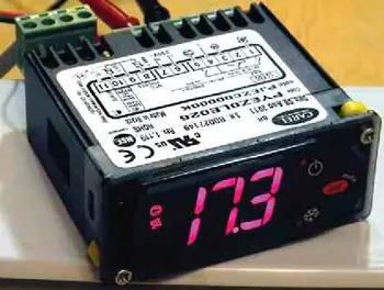

Выбор пал на электронный контроллер работы холодильного оборудования модели PJEZC00000K (рис. 2). Он выполняет функцию управления термостатом, а также позволяет контролировать работу вентиляторов и оттаивающих узлов холодильника. Схема подключения к холодильному оборудованию изображена на приклеенной к его корпусу этикетке (рис. 3). Компрессор (он здесь обозначен пиктограммой в виде круга с двумя непараллельными прямыми внутри) подключают к выводу 5, вентилятор - к выводу 1, нагреватель - к выводу 3. Назначение остальных выводов следующее: 4 - силовой вход сети 230 В, 6 и 7 - вход питания понижающего трансформатора, 8 - входтермо-датчика термостата, 9 - "общий" провод контроллера, 10 - вход термодатчика нагревателя. Существует большой ассортимент родственных моделей таких контроллеров, отличающихся схемами подключения и функциональными возможностями (уточняйте их по прилагаемой к контроллеру документации).
Электронный контроллер PJEZC00000K
Рис. 2. Электронный контроллер PJEZC00000K

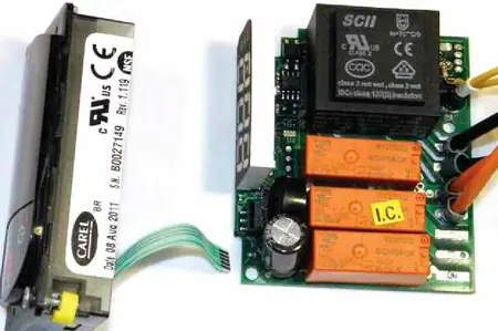

Поскольку свободного места по глубине для размещения контроллера (размеры его корпуса - 81x36x65+13 мм) в нише пластмассовой декоративной лицевой панели холодильника было недостаточно, контактные клеммы для винтовых соединений были удалены, провода для подключения устройства были припаяны к соответствующим контактам печатных дорожек (рис. 5; чёрные провода - сеть 230 В, тонкие жёлтые - термодатчик, оранжевые - реле включения компрессора). Для надёжной фиксации положения эти провода были дополнительно приклеены к печатной плате клеем. На фото вверху справа также виден дополнительно установленный резистор R4.
Подключение устройства
Рис. 5. Подключение устройства

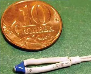

В качестве датчика измеряемой температуры изготовитель контроллеров рекомендует применять терморезисторы NTC сопротивлением 10 кОм при 25 оС. На месте RK1 автор установил первый попавшийся под руку миниатюрный терморезистор с отрицательным ТКС сопротивлением при 23 оС около 10 кОм (рис. 6). К его выводам припаяны тонкие многожильные монтажные провода в изоляции длиной 200 мм, места пайки изолированы с помощью термоусаживаемых трубок, на корпус терморезистора также надета термоусаживаемая трубка. Герметизировать термодатчик не нужно. Этот термодатчик был установлен внутри холодильной камеры в малодоступном месте, которое не подвержено инееобразованию и где не будет талой воды. В модернизируемом холодильнике этим местом оказалась дальняя нижняя часть пластмассового плафона для установки лампы подсветки холодильной камеры. Термодатчик приклеен скотчем на его наружной стороне, место крепления предварительно обезжирено спиртом. К контроллеру термодатчик подключён тонким жёстким проводом с двойной изоляцией длиной около 1,5 м (применяется для монтажа охранных систем, пожарных и других сигнализаций). Этот провод проходит в холодильную камеру через имеющийся канал для провода лампы подсветки. Изготовитель холодильника небрежно отнёсся к герметизации этого отверстия, что было устранено с помощью поролона. Также лист поролона толщиной 5 мм был подложен под верхнюю металлическую крышку холодильника. Эти несложные меры позволили понизить минимально достижимую температуру внутри холодильной камеры на 3...4 оС при непрерывной продолжительной работе компрессора. Размещение термодатчика внутри холодильной камеры позволит термодатчику и контроллеру измерять именно температуру внутри холодильника, а не нечто абстрактное, большей частью комнатную температуру, что делало ранее электромеханическое термореле.
Миниатюрный терморезистор с отрицательным ТКС сопротивлением
Рис. 6. Миниатюрный терморезистор с отрицательным ТКС сопротивлением

Установка контроллера в центральной части декоративной панели холодильника
Рис. 7. Установка контроллера в центральной части декоративной панели холодильника
Для установки контроллера в центральной части декоративной панели холодильника (рис. 7) прорезано прямоугольное отверстие. После проверки работоспособности холодильника установленный контроллер дополнительно зафиксирован небольшим количеством термоклея. Шов стыковки его дисплея и декоративной панели герметизирован во избежание затекания моющего средства. Мешающие части несущей пластмассовой крепёжной панели срезаны электроножом (в центральной части эта панель не имеет функциональной нагрузки). Для дополнительных соединений, по которым протекает ток сети 230 В, использован многожильный монтажный провод сечением по меди 0,5 мм2 в двойной ПВХ или резиновой изоляции (такие провода применялись в импортных кинескопных телевизорах высокой ценовой категории и другом оборудовании, работающем с высоким напряжением). К сожалению, изготовитель холодильника применил для монтажа провода в тонкой одинарной изоляции. Для повышения электробезопасности на эти провода рекомендуется надеть дополнительные ПВХ-трубки. Небрежность изготовителя заметна и при сборке холодильника, например, отсутствовали некоторые крепёжные винты.
