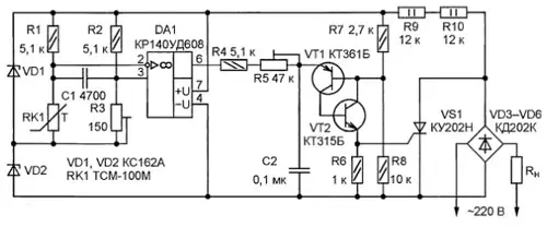

Рис. 1
Схема предлагаемого устройства представлена на рис. 1. К взятому за основу тринисторному регулятору добавлены термочувствительный мост (терморезистор RK1, резисторы R1 - R3) и компаратор DA1. Для стабилизации напряжения питания и задания рабочей точки компаратора установлены два стабилитрона (VD1, VD2). Напряжение с выхода компаратора через резисторы R4, R5 подаётся на конденсатор С2 и аналог однопереходного транзистора, выполненный на транзисторах VT1, VT2. Сформированный аналогом импульс с эмиттера VT2 поступает на управляющий электрод тринистора VS1. Особенность данного устройства - отсутствие оксидных конденсаторов, что заметно повышает надёжность. Питание узла управления пульсирующим напряжением вызывает дополнительную задержку включения тринистора, что приводит к снижению мощности на нагрузке до 10 %. Резистор R5 - регулятор максимальной мощности на нагрузке RH (если необходимости в регулировании мощности нет, этот резистор можно исключить).
При использовании в качестве термочувствительного элемента RK1 термометров сопротивления ТСП-100П, ТСМ-100М чувствительность регулятора - не хуже 2 °С. Возможно применение терморезисторов не только с положительным температурным коэффициентом сопротивления, но и с отрицательным. Для этого достаточно поменять местами выводы 2 и 3 компаратора DA1. Причём использование терморезисторов серии СТ1 и им подобных повысит не только быстродействие регулятора за счёт меньших размеров и соответственно меньшей тепловой инерционности датчика, но и точность регулирования за счёт большего температурного коэффициента.
Налаживание регулятора сводится к установке заданной температуры под-строечным резистором R3. При регулировке и эксплуатации устройства необходимо соблюдать правила техники электробезопасности, так как все его элементы находятся под напряжением сети 220 В.

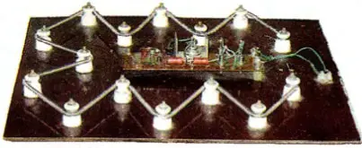

Рис. 2
На рис. 2 показан один из первых авторских вариантов регулятора температуры. В качестве нагревательного элемента применена натянутая на фарфоровых роликах спираль из нихромовой проволоки диаметром 0,3 мм и сопротивлением около 500 Ом. Мощность такого нагревателя не превышает 100 Вт, что вполне достаточно для поддержания температуры +4 °С в хорошо утеплённом хранилище объёмом 250 л.

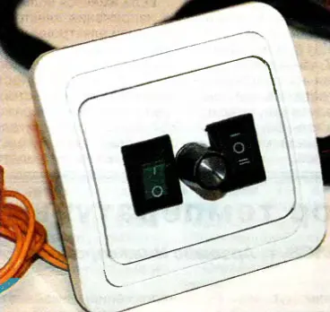

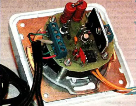

На рис. 3,б приведён фрагмент схемы устройства с использованием однопереходного транзистора серии КТ117. Размещение его деталей в корпусе сдвоенного сетевого выключателя показано на рис. 4, а внешний вид - на рис. 5 (в центре - ручка управления переменным резистором R7).
Рис. 4
Конструкция и размеры платы, печатный или навесной монтаж для предлагаемых устройств не принципиальны и определяются имеющимися в наличии деталями. Конденсаторы С1, С2 во всех вариантах устройства - керамические, но лучше применить плёночные, например, серии К73, как более стабильные. Возможная замена ОУ КР140УД608 - КР140УД708 или другой с аналогичными характеристиками. Транзисторы - любые серий КТ315, КТ361 или КТ3102,    КТ3107.
Рис. 5
Тринистор КУ202Н и диоды КД103А заменимы аналогичными по допустимым току и напряжению. Балластные резисторы R9, R10 (см. рис. 1) и R11, R12 (см. рис. 3) могут быть заменены одним или несколькими резисторами, важно лишь, чтобы их результирующее сопротивление равнялось 24 кОм, а мощность рассеяния была не менее 4 Вт. Для снижения нагрева элементов в устройстве управления вентилятором (см. рис. 3) сопротивление балластных резисторов (R11, R12) можно увеличить до 18 кОм.
