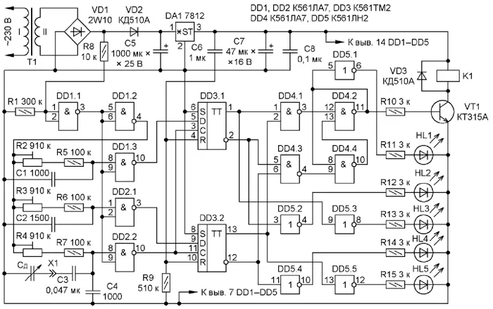

Регулятор уровня воды в резервуаре работает по следующему принципу: при заполнении резервуара до верхнего порогового уровня (ВУ) насос отключается, и идёт расход воды до определённого нижнего уровня (НУ). Затем электронный блок включает насос, и он подаёт воду в резервуар до его заполнения. Далее процесс повторяется.
Схема регулятора уровня воды в резервуаре
Рис. 1. Схема регулятора уровня воды в резервуаре
На рис. 1 показана схема регулятора уровня воды в резервуаре. Регулятор позволяет также "видеть" уровень воды в резервуаре с помощью четырёх светодиодов HL2-HL5. Светодиод HL1 информирует о работе насоса. Логический элемент DD1.1 формирует положительный импульс, соответствующий моменту перехода сети через ноль, который подаётся на один из входов логических элементов DD1.3, DD2.1, DD2.2. Инвертированный импульс с логического элемента DD1.2 поступает на три интегрирующие цепи, которые формируют временной интервал, соответствующий нижнему пороговому уровню, верхнему пороговому уровню и текущему уровню воды в резервуаре.
Логические элементы DD1.3, DD2.1, DD2.2 с интегрирующими цепями R2R5C1 (НУ), R3R6C2 (ВУ), R4R7C3Cд (текущий уровень - ТУ) формируют три импульса, соответствующих нижнему, верхнему и текущему уровням воды в резервуаре, и затем поступают на информационные входы D-триггеров DD3.1, DD3.2. Построечными резисторами R2-R4 устанавливают длительности импульсов НУ, ВУ и ТУ. Таким образом, этими резисторами задают НУ, ВУ и ТУ. Выходные импульсы с элемента DD2.2 поступают на тактовые входы обоих D-триггеров. D-триггеры DD3.1, DD3.2 выполняют функцию срав-нения импульсов по длительности. Как известно, сигнал с информационного входа D-триггера передаётся на его выход по фронту тактового импульса. Если в момент действия фронта тактового импульса на информационном входе будет присутствовать высокий уровень, он будет передан на прямой выход триггера, а если низкий, на прямом выходе будет установлен низкий уровень. Этот уровень будет сохраняться до прихода следующего тактового импульса.
На элементах DD4.1, DD4.3 выполнен логический полусумматор, который совместно с триггером на элементах DD4.2, DD4.4 осуществляет двухпозиционный алгоритм регулирования. Выходной сигнал триггера с помощью транзистора VT1 включает реле К1. Контакты реле должны быть включены в цепь управления насосом. Логические элементы DD5.1-DD5.5 служат в качестве буфера питания светодиодов HL1 - HL5. Желательно применить сверхъяркие светодиоды. Светодиоды HL3 (<НУ), HL5(<ВУ) необходимо использовать красного свечения, остальные - зелёного. Цепь C6R9 устанавливает триггеры микросхемы DD3 в исходное состояние при включении питания регулятора.

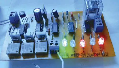

Налаживание заключается в установке уровней подстроечными резисторами R2-R4. Сначала добиваются свечения светодиодов HL3 (<НУ) и HL5 (<ВУ). Затем, по мере наполнения резервуара, регулировкой резистора R2 выставляют нижний уровень воды так, чтобы погас светодиод HL3 (<НУ) и начал светить светодиод HL2 (>нУ). При этом светодиод HL5 (<ВУ) должен светить. Когда уровень воды достигнет верхнего уровня, регулировкой резистором R4 добиваются погасания светодиода HL5 (<ВУ) и свечения светодиода HL4 (>ВУ). Светодиод HL1 (НАСОС) должен погаснуть. Следует отметить, что светодиод HL4 (>ВУ) при нормальной работе регулятора светит малое время, поскольку насос при достижении верхнего уровня останавливается. Но бывает так, что при ручной работе текущий уровень будет превышать установленный верхний уровень, о чём будет сигнализировать свечение светодиода HL4 (>ВУ).
В регуляторе использовано реле JZC-20F с катушкой сопротивлением 400 Ом. Контакты реле способны коммутировать ток 10 А при напряжении 120 В переменного тока. Применён сетевой трансформатор с выходным напряжением холостого хода вторичной обмотки 12 В.

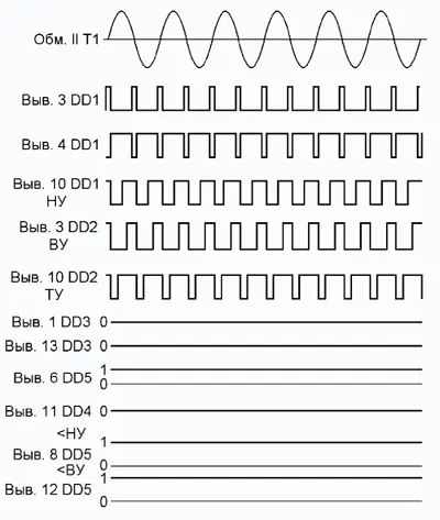

Регулятор - достаточно универсальный, например, установив вместо резистора R4 терморезистор и заменив конденсаторы Сд, C1-04 термостабильными конденсаторами, можно сделать регулятор температуры. Может быть, пытливые читатели найдут ему другое применение. Работу устройства иллюстрирует рис. 2, на котором показаны временные диаграммы в конкретных точках при условии отсутствия воды в резервуаре.

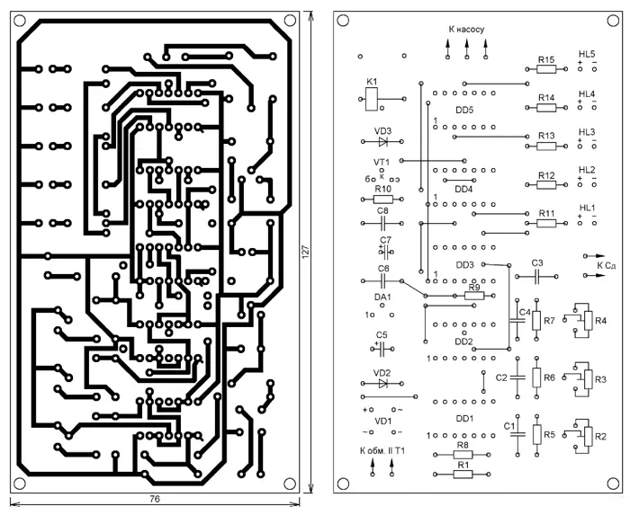

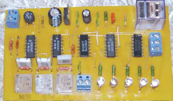

Устройство собрано на печатной плате из фольгированного с одной стороны стеклотекстолита толщиной 1,5 мм, чертёж которой и расположение элементов показаны на рис. 3. На плате установлены несколько перемычек из отрезков изолированного провода, которые следует впаять на плату до установки микросхем. На рис. 4 показана собранная плата, а на рис. 5 - работа устройства в процессе накачивания воды в резервуар.
