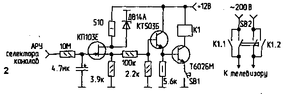

Устройство, показаное на рис.2, предназначено для автоматического отключения телевизора по окончании телепередач.
Puc.2
Порядок работы с этим устройством таков: сначала надо нажать кнопку SB2 - при этом сети подается на блок питания телевизора, реле К1 срабатывает (если телевизор принимает какой-либо сигнал). Затем кнопку можно отпустить.
По окончании телепередач напряжение АРУ селектора каналов увеличивается до 9...9,5 В, и реле отключается.
Для принудительного отключения телевизора служит кнопка SB1.
