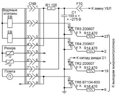

Опишу принцип, по которому я доработал модуль MINISEL. Части его схемы находятся на страницах 6 и 7 в [2]. На фрагменте, изображённом на рис. 1, показаны симисторы TR2, управляющий УБЛ, TR3 и TR4, управляющие клапанами подачи воды, и TR6, управляющий помпой.

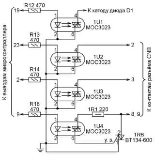

Я применил схему развязки оптронами выходов микроконтроллера и силовых цепей, показанную на рис. 2. Резисторы R12-R14 и R18, симистор TR6, диод D1 и разъём CNB - элементы модуля, поэтому их позиционные обозначения оставлены оригинальными. У вновь установленных элементов к ним добавлен префикс 1. Маломощные симисторы TR2-TR4 (Z00607) заменены симисторными оптронами 1U1-1U3 (MOC3023), а такой же оптрон 1U4 управляет мощным симистором TR6 (BT134). Теперь в случае нештатной ситуации выйдут из строя только оптроны. Поскольку входной ток срабатывания оптронов MOC3023 всего 5 мА, изменять номиналы резисторов R12- R14 и R18 не требуется.
Схема развязки оптронами выходов микроконтроллера и силовых цепей
Рис. 2. Схема развязки оптронами выходов микроконтроллера и силовых цепей
Если не удалось найти точную схему применённого в имеющейся стиральной машине модуля управления, придётся отыскать на его печатной плате подлежащие замене симисторы, опираясь на описания подобных модулей. Сначала найдите водяные клапаны, чтобы узнать их число. Например, в моей стиральной машине их оказалось не два, как в схеме из [2], а три. Затем проследите провода от клапанов до разъёма печатной платы модуля и по их продолжениям на плате найдите нужные симисторы.
Обычно клапанами управляют маломощные симисторы Z00607 или подобные в корпусах TO-92. Максимальный ток в открытом состоянии у них 0,8 A, а максимальное напряжение в закрытом состоянии - 600 В. Такой же симистор управляет и замком УБЛ. Затем нужно найти симистор, управляющий помпой. Он более мощный (4 А, 600 В) и обычно в корпусе SOT-82.
Чтобы убедиться в том, что это именно те симисторы, которые нужны, "прозвоните" цепи от электродов 2 симисторов до всех клапанов, помпы и УБЛ. Затем выпаяйте эти симисторы из платы модуля. Оптроны MOC3023, симистор BT134и резистор 1R1 можно смонтировать на небольшой печатной плате. Оптроны желательно установить в панели, чтобы их можно было легко заменить в случае неисправности.
Затем необходимо найти место для установки платы. Соединить её с модулем удобно плоским кабелем с нужным числом проводов. Эти провода впаивают прямо в отверстия от выводов удалённых симисторов. Оптроны могут быть любые симисторные, как с детектором нуля, так и без него. Главное, чтобы открывающий их входной ток был не более 5 мА. Например, МОС3043, МОС3063, МОС3083.

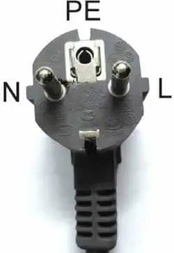

Ну и обязательно проверьте, чтобы при включении в сетевую розетку вилки стиральной машины её контакты соединялись с нулём (N) и фазой (L) так, как показано на рис. 4 (изображена вилка, предназначенная для "французской" розетки типа E) .
Вилка стиральной машины
Рис. 4. Вилка стиральной машины
Поскольку практически во всех квартирах установлены розетки типа C (без заземляющего контакта) и типа F (с заземляющими контактами по бокам), которые допускают включение в них вилки в двух положениях, придётся как-нибудь пометить на них правильное положение. И, конечно, необходимо предупредить всех пользующихся стиральной машиной, что нельзя включать вилку в розетку иначе.
Совершенно очевидно, что именно показанное на рис. 4 подключение сетевых проводов к вилке - стандарт для производителей электроприборов, в которых имеет значение, к какому контакту подключена фаза. Это подтверждено проверкой нескольких стиральных машин. А мощные газовые котлы Protherm вообще не запускаются, если провода N и L перепутаны. К сожалению, розетки, позволяющие включать в них вилку только в одном положении, в быту практически не используют. Я нашёл их только в интернет-магазине, причём по довольно высокой цене. В магазинах электротоваров (даже довольно крупных) такие розетки мне не встречались, а продавцы и не слышали об их существовании, искренне не понимая, чего от них хотят. И это тем более непонятно - ведь практически все импортные электроприборы имеют вилки с центральным заземляющим контактом.
