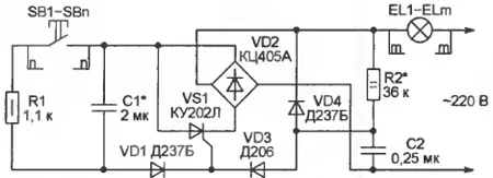

Рис. 1
Эти недостатки устранены в автомате, схема которого изображена на рис. 1. Он содержит реле времени на тринисторе VS1, конденсаторе С1, диоде VD1 и фазосдвигающую цепь R2C2. Диодный мост VD2 обеспечивает работу тринистора в положительных и отрицательных полупериодах сетевого напряжения.
Чтобы включить свет в подъезде (лампы EL1-ELm), достаточно кратковременно нажать на любую из установленных в удобных местах и соединенных параллельно кнопок SB1-SBn. При этом конденсатор С1 разрядится через резистор R1, а после отпускания кнопки начнется его зарядка по цепи лампы освещения - диод VD1 - управляющий электрод тринистора VS1. Три-нистор будет открыт, а свет в подъезде включен. Продолжительность этого интервала времени горения зависит от емкости конденсатора С1 и параметров тринистора.
На управляющий электрод тринистора через диод VD3 поступает также напряжение с фазосдвигающей цепи R2C2. Подбором ее элементов можно добиться того, что в интервалах между включениями освещения с помощью кнопок SA1-SAn лампы будут тускло светиться, потребляя минимальную мощность. При указанных на схеме номиналах резистора R2 и конденсатора С2 потребляемая лампами мощность около 12 % номинальной, а яркость их свечения достаточна, чтобы найти кнопку в темном подъезде.

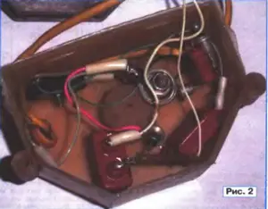

Монтаж собранного автомата показан на рис. 2. Конденсаторы С1 и С2 - МБГП (С1) или МБГЧ на напряжение не менее 400 В. Кроме тринистора КУ202Л. можно использовать КУ202К, КУ202М, КУ202Н. При суммарной мощности ламп более 500 Вт тринистор необходимо снабдить теплоотводом. Кнопки можно установить на дверцах распределительных электрощитов, имеющихся на каждой лестничной площадке. Длина идущих к кнопкам проводов должна быть достаточной, чтобы дверца щита открывалась полностью.
