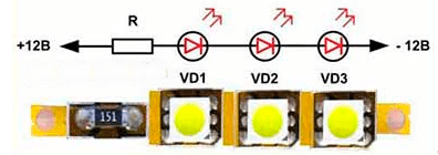

Расчет при последовательном соединении светодиодов
Для наглядности можно использовать следующие схемы.
Последовательное соединение
Рис. 1. Последовательное соединение
Здесь стоит отметить, что указанный тип подключения соответствует и светодиодным лентам, ведь внутри отдельные светодиоды соединяются так же, как и в примере выше – последовательно (рисунок ниже).
Светодиодные ленты
Рис. 2. Светодиодные ленты
В обозначенных случаях сопротивление рассчитывается следующим образом.
Rогр = (Uпит - Uсд) / Iсд
В указанной формуле:
  • Uпит – это напряжение, прикладываемое непосредственно к участку цепи со светодиодом (при отсутствии других элементов, это может быть напряжение блока питания);
  • Uсд – это рабочее (номинальное) напряжение, необходимое для работы одного светодиода (из техдокументации радиоэлемента);
  • Iсд – рабочая (номинальная) сила тока, светодиода (из техдокументации).
Если диодов несколько, то для расчетов используется следующая формула.
Rогр = (Uпит - N·Uсд) / Iсд
Здесь дополнительно вводится коэффициент N, который обозначает количество одинаковых светодиодов, соединенных последовательно (если речь идет о ленте, то N- может быть заменено количеством погонных метров, а Uсд – номинальным напряжением питания одного метра).
Пример расчёта.
Пусть 5 светящихся элементов подключено к блоку питания 12 В, тогда при показателях диодов, обозначенных ранее (0,01 А и 1,7 В) сопротивление балласта будет считаться так:
R = (12 - 5·1,7)/0,01 = 3,5/0,01 = 350 (Ом).
