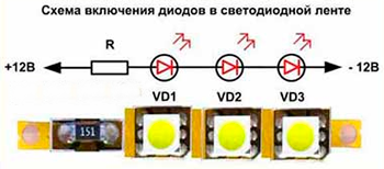

Расчет при последовательном подключении
На самом деле, последовательное включение светодиодов вкупе с ограничивающим сопротивлением – наиболее часто применяемая схема. Так, например, светодиодная лента представляет собой не что иное, как множество светодиодов, соединенных между собой последовательно.

Для наглядности принципиальная схема.
Принципиальная схема
Рис. 2. Принципиальная схема
В этом случае резистор будет выступать как делитель напряжения и ограничитель тока.
Формула будет выглядеть следующим образом.
Rогр = (Uпит - Uсд) / Iсд

Если необходимо подключить сразу несколько диодов, то формула будет выглядеть следующим образом.
Rогр = (Uпит - N·Uсд) / Iсд
Где N – это количество светодиодов, подключенных последовательно.
Для светодиодных лент необходимо оперировать параметрами не одного элемента (диода), а сразу всего участка (исходя из нормативов для 1 погонного метра, умноженных на количество реально используемых метров).
При таком расположении деталей допускается соединение только диодов, одинаковых по параметрам (они сами выступают в качестве делителей напряжения и потому кому-то просто не хватит питания).
Пример расчета
Пусть Uпит = 24 В, Uсд = 1,8 В (в большинстве светодиодов это диапазон 1,5 - 2В), Iсд = 10 мА (или 0,01 А, что также соответствует нормальным значениям широко используемых моделей диодов). Тогда подставив в формулу получаем:
Rогр = (24 - 1,8) / 0,01 = 22,2 / 0,01 = 2220 (Ом)
Или 2,22 кОм (килоом).
Если диодов будет 5, то результат будет следующим:
Rогр = (24 - 1,8 · 5) / 0,01 = 15 / 0,01 = 1500 (Ом)
