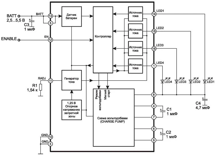

Микросхема MP1519 представляет собой драйвер для питания четырех белых светодиодов со схемой вольтодобавки (Charge Pump) с питанием от источника 2,5...5,5 В (см. рис. 1).
Функциональная схема микросхемы MP1519
Рис. 1. Функциональная схема микросхемы MP1519

ИМС MP1519 содержит датчик напряжения батареи, контроллер управления, генератор тока, источник опорного напряжения (ИОН) запретной зоны, четыре источника тока (стабилизатора) светодиодов и схему вольтодобавки.
Последовательно с каждым светодиодом внутри микросхемы включен стабилизатор тока (Current Source - источник тока), причем генератор тока управляет режимом всех четырех источников тока. Контроллер управления обеспечивает автоматический выбор режима вольтодобавки, "мягкий" старт и т.п. Схема вольтодобавки преобразует напряжение питания в импульсы частотой 1,3 МГц, которые выпрямляются и заряжают накопительные конденсаторы С1 и С2. При использовании схемы вольтодобавки для питания светодиодов напряжение батареи суммируется с напряжениями на этих конденсаторах. Для правильной работы схемы вольтодобавки конденсаторы С1 и С2 должны иметь одинаковую емкость. Одной из особенностей микросхемы MP1519 является автоматическое переключение кратности вольтодобавки: 1x, 1,5x и 2x. Это обеспечивает оптимально-эффективную стабилизацию токов, а, значит и яркости светодиодов при изменении напряжения питания (например, при старении или замене батареи). Для этого при работе микросхема непрерывно контролирует ток светодиодов и напряжение батареи.
Чтобы предотвратить перегрузку батареи, в микросхеме MP1519 используется "мягкий" запуск и "мягкое" переключение режимов вольтодобавки.
Ток светодиодов задается резистором R1, сопротивление которого можно рассчитать по формуле:
R1(кОм) = 31,25/ILED(мА)
При наличии напряжения питания 2,5...5,5 В на выв. 5 и 13 ИМС включение драйвера обеспечивается подачей высокого уровня напряжения на вход разрешения EN (выв. 12) этой микросхемы. При включении контроллер микросхемы MP1519 анализирует величину напряжения питания, ток светодиодов и включает тот или иной режим кратности вольтодобавки. Драйвер выключается (гашение светодиодов) низким уровнем на выв. 12 с задержкой 30 мкс.
По входу EN может осуществляться как аналоговый, так и ШИМ димминг светодиодов. Именно для ШИМ димминга необходима задержка выключения микросхемы. Для этого на вход разрешения EN подается внешний управляющий ШИМ сигнал частотой 50 Гц...50 кГц. Когда импульс управляющего сигнала заканчивается, ток светодиодов и их яркость плавно уменьшаются до нуля в течение 30 мкс. Чем больше скважность импульсов управления, тем меньше средняя яркость свечения светодиодов. При частоте сигнала управления более 50 кГ ц яркость регулируется неэффективно, а при частоте ниже 50 Гц становится заметным моргание светодиодов.

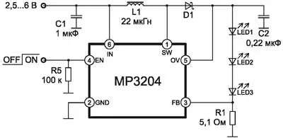

Микросхема MP3204 представляет собой классический повышающий DC/DC-преобразователь, который при входном напряжении 2,5...6 В позволяет получить на последовательно соединенных светодиодах постоянное напряжение до 21 В. Максимально к MP3204 можно подключить до пяти светодиодов, но для оптимального управления изготовитель рекомендует подключать к выходу микросхемы три белых светодиода (см. рис. 3).
Схема включения микросхемы MP3204
Рис. 3. Схема включения микросхемы MP3204
Микросхема содержит генератор 1,3 МГц, ШИМ, усилитель сигнала обратной связи, усилитель сигнала от датчика тока и выходной ключ на полевом транзисторе. Она изготавливается в миниатюрном корпусе TSOT23-6. Назначение выводов этой микросхемы приведено в таблице 3.

Драйвер на MP3204 (рис. 3) работает следующим образом. Микросхема включается подачей высокого уровня на вход разрешения EN (выв. 4). Когда выходной ключ (выв. 1 и 2) замкнут, через дроссель L1 идет нарастающий ток от источника питания и в сердечнике дросселя создается магнитное поле. Когда выходной ключ размыкается, в дросселе возникает ЭДС самоиндукции ("+" справа на рис. 4 и "-" слева), которая складывается с напряжением питания схемы. Этим суммарным напряжением через диод D1 заряжается накопительный конденсатор С2. Напряжение с этого конденсатора используется для питания последовательно соединенных светодиодов.
В качестве конденсатора входного фильтра С1 и накопительного конденсатора на выходе С2 обычно используются керамические конденсаторы. Емкость накопительного конденсатора С2 0,22 мкФ достаточна для большинства применений, но ее допустимо увеличить до 1 мкФ. Дроссель L1 должен иметь небольшое сопротивление постоянному току. В позиции D1 устанавливается диод Шоттки с прямым током 100...200 мА. Резистор R1, включенный последовательно со светодиодами, используется как датчик тока светодиодов. Для стабилизации тока светодиодов напряжение с R1, пропорциональное этому току, поступает на вход обратной связи FB микросхемы. Сопротивлением резистора R1 задается ток светодиодов.
Зависимость тока светодиодов от сопротивления резистора R1 приведена в таблице 4.

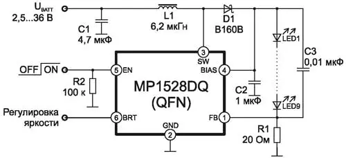

Еще один повышающий драйвер для питания 9-ти светодиодов выполняется на микросхеме MP1528 (корпус QFN6 размером 3x3 мм или MSOP8, в нем микросхема в маркируется как MP1528DK). Назначение выводов MP1528 приведено в таблице 5.

Типовая схема включения микросхемы MP1528 незначительно отличается от остальных рассмотренных выше драйверов (см. рис. 6).
Схема включения микросхемы MP1528DQ (в корпусе QFN6)
Рис. 6. Схема включения микросхемы MP1528DQ (в корпусе QFN6)
Для обеспечения максимальной яркости свечения светодиодов на вход BRT надо подать напряжение более 1,2 В. Ток светодиодов при максимальной яркости определяется резистором R1, сопротивление которого можно рассчитать по формуле:
R1(кОм) = UВАТТ/(3·ILED(мА))
Аналоговый димминг осуществляется изменением постоянного напряжения на выводе BRT от 0,27 до 1,2 В.
Для обеспечения ШИМ димминга на вход BRT подается ШИМ сигнал частотой от 100 до 400 Гц, низкий уровень которого не должен превышать 0,18 В, а высокий должен быть не менее 1,2 В.
Микросхема имеет защиту от превышения выходного напряжения, с порогом срабатывания 40 В, а также защиту от понижения входного напряжения (порог срабатывания 2,1...2,65 В) и температурную защиту с порогом 160°С.

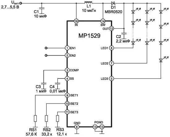

Один из самых мощных драйверов на DC-DC преобразователях от фирмы MPS - это микросхема MP1529 (мощнее из рассматриваемых ИМС только MP1517). Микросхема MP1529 должна быть особенно интересна читателям, так как она применятся в цифровых фотоаппаратах, видеокамерах и мобильных телефонах со встроенной цифровой фотокамерой. Она может управлять тремя цепями (линиями) последовательно включенных белых сверхъярких светодиодов.
Две из этих линий (LED1 и LED2) из шести светодиодов каждая, используются для задней подсветки жидкокристаллических (ЖК) индикаторов, а третья (LED3) из четырех светодиодов - для фотовспышки и для освещения объектов в темное время (режим Preview).
Напряжение питания микросхемы MP1529 составляет 2,7...5,5 В, а выходное напряжение - 25 В. Она имеет защиту от превышения выходного напряжения с порогом срабатывания 28 В, а также защиту от понижения входного напряжения с порогом срабатывания 2...2,6 В и гистерезисом 210 мВ. MP1529 имеет также температурную защиту (160°С) и изготавливается в корпусе QFN16 размером 4x4 мм. Назначение выводов MP1529 приведено в таблице 6, а типовая схема включения - на рис. 7.

Схема включения микросхемы MP1529
Рис. 7. Схема включения микросхемы MP1529
Входы разрешения EN1 и EN2 используются для включения различных режимов. Если на обоих входах низкий логический уровень L (0,3 В), то все 16 светодиодов будут погашены. Если на входе EN2 сохранить низкий уровень, а на EN1 установить высокий уровень H (1,4 В), то светодиоды вспышки (LED3) останутся выключенными, а 12 светодиодов подсветки (цепочки LED1 и LED2) будут светиться максимально ярко. Максимальная яркость и ток светодиодов подсветки задаются сопротивлением резистора RS1 (подключен к выв. 9). Если же при этом на вход EN1 подать управляющий ШИМ сигнал частотой 1...50 кГц, то в зависимости от скважности этого сигнала будет меняться яркость свечения светодиодов подсветки. Если на входе разрешения EN2 установить низкий логический уровень, дополнительно включится цепь из четырех светодиодов (LED3) в режиме освещения (preview). При этом ток светодиодов LED3 будет определяться сопротивлением резистора RS2 (выв. 10). Если на вход EN1 подать низкий уровень, а на EN2 высокий то светодиоды подсветки LED1 и LED2 погаснут, а светодиоды LED3 засветятся максимально ярко (режим вспышки). В этом режиме ток светодиодов LED3 задается сопротивлением резистора RS3 (выв. 11).
Сопротивление резисторов RS1, RS2 и RS3 (в кОм) рассчитывается по формулам:
RS1 = (950·USET)/ILED_BL
RS1 = (1100·USET)/ILED_PV
RS1 = (1000·USET)/ILED_FL
где USET - внутреннее опорное напряжение 1,216 В, ILED_BL - ток (в мА) одной из цепей светодиодов задней подсветки LED1 или LED2, ILED_PV - ток (в мА) светодиодов LED3 в режиме освещения, ILED_FL - ток (в мА) светодиодов LED3 в режиме вспышки.

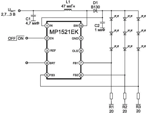

Схема включения микросхемы MP1521 в корпусе MSOP10
Рис. 8. Схема включения микросхемы MP1521 в корпусе MSOP10
Резисторы R1, R2 и R3 (рис. 8) - датчики тока светодиодов.
При аналоговом димминге на вход EN подают напряжение в пределах 0,3...1,2 В, а при ШИМ диммминге - сигнал ШИМ частотой 100...400 Гц с низким уровнем не более 0,18 В и высоким не более 1,2 В.

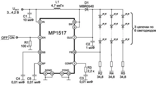

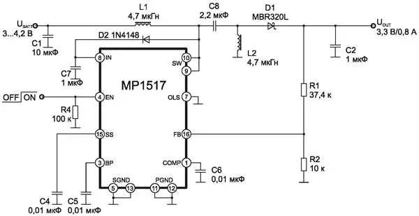

Повышающий преобразователь и преобразователь типа SEPIC на микросхеме MP1517
Микросхему MP1517 изготовитель рекомендует использовать не только как повышающий DC/DC-преобразователь, но и как преобразователь типа SEPIC (Single-Ended Primary Inductance Converter - одновыводной первичный преобразователь на индуктивности). Напряжение питания этой микросхемы лежит в пределах 2,6...25 В. Она изготавливается в корпусе QFN16 размером 4x4 мм. Назначение выводов микросхемы MP1517 приведено в таблице 9, а типовая схема включения - на рис. 9.

DC/DC-преобразователь типа SEPIC на микросхеме MP1517
Рис. 10. DC/DC-преобразователь типа SEPIC на микросхеме MP1517
Особенностью преобразователя SEPIC является то, что напряжение на его выходе может быть как больше, так и меньше входного, что обеспечивается наличием разделительного конденсатора С8 (см. [3, 4]). Схема на рис. 10 вырабатывает напряжение 3,3 В на выходе при изменении входного напряжения от 3 до 4,2 В. Всякий преобразователь типа SEPIC собирается на основе импульсного повышающего преобразователя, что легко заметить и на приведенной схеме. Кроме того, этот повышающий преобразователь (на L1, D2) используется для питания самой микросхемы.
Рассмотрим, как работает преобразователь SEPIC на MP1517 в устойчивом режиме.
В результате предыдущей работы к моменту отпирания внутреннего ключа МС на полевом транзисторе конденсатор С8 будет заряжен ("+" - слева на рис. 10, "-" - справа). При открывании этого ключа С8 будет разряжаться через дроссель L2, в котором будет накапливаться энергия видеизменяю-щегося магнитного поля. Кроме того, магнитную энергию будет накапливать и дроссель L1, по которому будет протекать нарастающий ток от источника питания через этот же внутренний ключ микросхемы. При запирании ключа в дросселе L1 возникает ЭДС ("+" - справа, "-" - слева), которая складывается с напряжением источника питания и заряжает С8 ("+" - слева, "-" - справа) через D1 и конденсатор С2. Помимо этого, в L2 возникает ЭДС ("+" - вверху, "-" - внизу), заряжающая С2 через D1. При следующем отпирании внутреннего ключа микросхемы процесс повторится.
Величина напряжения на выходе преобразователя (на С2) зависит в первую очередь от скважности импульсов управления ключом и от тока нагрузки.
R1 R2 - делитель напряжения обратной связи, которая обеспечивает стабилизацию выходного напряжения, С6 - конденсатор фильтра напряжения ошибки. С5 - развязывающий резистор, а С4 - конденсатор схемы "мягкого" запуска.
