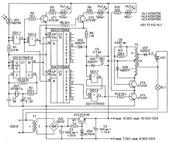

Схема предлагаемого устройства представлена на рис. 1. При включении питания на входе 9 элемента DD1 3 с помощью конденсатора С5 формируется короткий импульс высокого логического уровня, устанавливающий RS-триггер из элементов DD1.3 и DD1.4 в состояние с высоким уровнем напряжения на выходе элемента DD1.4. Поступая через резистор R12 на базу транзистора VT5, это напряжение открывает транзистор. В результате включается светодиод HL3, а блокинг-гене-ратор на транзисторе VT4 и импульсном трансформаторе Т2 начинает работать. Генерируемые им импульсы открывают симистор VS1, который включает лампу EL1.
В таком состоянии устройство находится до тех пор, пока на другой вход RS-триггера (вывод 13 элемента DD1.4)  не поступит импульс, который переведёт триггер в противоположное состояние, выключит этим светодиод HL3 и прекратит работу блокинг-генератора. В отсутствие импульсов на управляющем электроде симистор VS1 перестанет открываться, лампа EL1 погаснет
Если внешняя освещённость достаточно велика ("день"), сопротивление её датчика, фотодиода VD1, сравнительно низкое и логический уровень на входах элемента DD1.1 высокий. На выходе этого элемента и на входе R счётчика DD4 уровень низкий, чем работа этого счётчика разрешена. Светодиод HL1 "Ночь" погашен. На выходе элемента DD1.2 - высокий уровень, поэтому включён светодиод HL2 "День", а работа счётчика DD3 запрещена.
На входы CN обоих счётчиков поступают импульсы с периодом 60 с (1 мин), формируемые "часовой" микросхемой DD2. Поэтому тот счётчик, работа которого разрешена (в данном случае DD4), каждую минуту изменяет своё состояние, устанавливая высокий логический уровень на очередном выходе и низкий на всех остальных. Спустя 4 мин после включения прибора высокий уровень будет установлен на выводе 10 счётчика DD4 и на соединённом с ним входе 13 элемента DD1.4, что приведёт к выключению лампы EL1.
В дальнейшем (в дневное время) импульсы на выходе счётчика DD4 повторяются каждые 10 мин. Поэтому, если включить лампу нажатием на кнопку SB1, что приведёт RS-триггер в соответствующее состояние, она будет автоматически погашена не позже чем через 10 мин.
С наступлением темноты сопротивление светодиода VD1 значительно увеличится. Уровни на входах и выходах элементов DD1.1, DD1.2 сменятся противоположными. В результате светодиод HL2 будет выключен, a HL1 включён. Одновременно работа счётчика DD4 будет запрещена, а счётчика DD3 - разрешена. Если такое состояние сохранится неизменным в течение 4 мин, будет сформирован импульс высокого уровня на выводе 10 счётчика DD3, который поступит через диод VD3 на вход 9 элемента DD1.3. Это изменит состояние RS-триггера, и лампа EL1 будет включена.
Автоматическое выключение лампы произойдёт, когда освещённость светодиода VD1 вновь возрастёт и останется такой не менее 4 мин. Практика показывает, что такой задержки включения и выключения лампы вполне достаточно для предотвращения ложных срабатываний автомата при значительных, но сравнительно кратковременных изменениях освещённости под воздействием перемещения облаков, вспышек молнии, освещения датчика автомобильными фарами. Продолжительность задержки (как включения, так и выключения) можно изменять в пределах 1-9 мин, соединяя входы RS-триггера с другими выходами счётчиков DD3 и DD4. Если это приходится делать часто, можно предусмотреть в автомате переключатели.

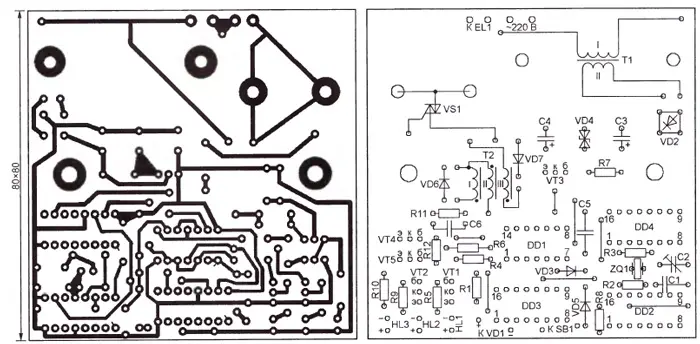

Все элементы автомата размещены на печатной плате, показанной на рис. 2 из фольгиро-ванного с одной стороны стеклотекстолита. Её размеры выбраны исходя из размещения в пластмассовой распределительной коробке для электропроводки, приобретённой в хозяйственном магазине.

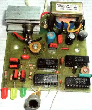

Светодиоды HL1-HL3 впаяны непосредственно в плату, но при желании могут быть вынесены на панель корпуса. Кнопка SB1 с нормально разомкнутыми контактами размещена на этой панели. Внешний вид платы с размещёнными на ней элементами схемы показан на рис. 3. Фотодиод VD1 вынесен за пределы платы и установлен на внешней панели устройства.

Автомат не имеет отдельного выключателя и подключается непосредственно к сети 220 В в распределительной коробке или шнуром с вилкой к обычной сетевой розетке. Налаживать прибор не требуется, при отсутствии ошибок в монтаже он начинает работать сразу после включения в сеть.
Устройство устанавливают так, чтобы светодиод VD1 хорошо освещался естественным светом. Однако на него не должен попадать свет лампы EL1. В противном случае в тёмное время суток лампа EL1 станет включаться и выключаться с периодом 8 мин. Этим можно воспользоваться для проверки работоспособности автомата.
