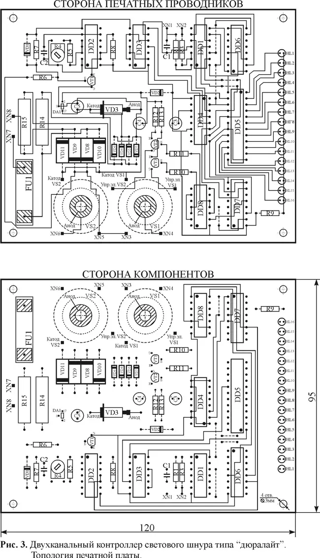

Принцип работы. Схема электрическая принципиальная контроллера приведена на рис. 1. Контроллер содержит: два задающих генератора на элементах DD1.1, DD1.2 и DD2.1, DD2.2, соответственно; RS-триггер DD3.1, DD3.2 возрастания-убывания яркости; реверсивный счётчик DD4 формирования двоичных кодов яркости; дешифратор DD5 со-стояний счётчика DD4 и светодиодную линейку индикации HL1-HL16; инвертирующие элементы DD1.3…DD1.6 кодовых комбинаций счётчика DD4; счётчик-формирователь DD6 фазового угла первого канала, а также RS-триггер DD8.1-DD8.2 управления комму-тирующими элементами (VT3, VS1); счётчик-формирователь DD7 фазового угла второго канала, а также RS-триггер DD8.3-DD8.4 управления коммутирующими элементами (VT2, VS2); параметрический стабилизатор на элементах VD3, VD4…VD7, R14, R15, C5; мощный выпрямительный диодный мост VD8…VD11.
Скорость нарастания-убывания яркости гирлянд задаётся переменным резистором R2, входящим во времязадающую цепь генератора прямоугольных импульсов DD1.1, DD1.2. В устройстве используется так называемый фазоимпульсный метод управления моментом открывания коммутирующих тиристоров. В начале каждого полупериода сете-вого напряжения тиристоры закрываются. При этом гирлянды обесточены. С этого мо-мента начинается отсчёт временного интервала до момента открывания тиристоров. Чем больше этот временной интервал, тем меньше яркость в определённом канале, и, наобо-рот, чем меньше временной интервал от момента перехода сетевого напряжения через ноль до момента открывания тиристора, тем больше яркость в данном канале.

Конструкция и детали. Контроллер собран на печатной плате (рис. 3) размерами 120x95 мм из двухстороннего фольгированного стеклотекстолита толщиной 1,5 мм. В устройстве применены резисторы типа МЛТ-0,125, МЛТ-2 (R14, R15), конденсаторы по-стоянные типа К10-17 (С1, С2) и электролитические типа К50-35 (С3…С5); подстроечный резистор R4 - типа СП3-38б в горизонтальном исполнении, переменный R2 может быть любой малогабаритный; транзисторы VT1…VT3 типа КТ3102БМ можно заменить на любые из этой серии, а также серии КТ503 и другие маломощные структуры n-p-n; светодиоды HL1…HL16 - красного цвета диаметром 3 мм; стабилитроны VD1 и VD3 могут быть любыми маломощными с напряжением стабилизации 8…12 В. Тринисторы могут быть из серий КУ201, КУ202 с индексами "К", "Л", "М", "Н". Мощные диоды FR307 заменимы на аналогичные с рабочим напряжением не менее 400 В. Все КМОП микросхемы серии КР1564 заменимы на соответствующие аналоги серии КР1554.
Для питания всего контроллера используется маломощный параметрический ста-билизатор, а для питания цифровой части - интегральный стабилизатор типа КР142ЕН5А. Применить параметрический стабилизатор вместо понижающего трансфор-матора стало возможным благодаря очень низкой потребляемой мощности КМОП микро-схем серии КР1564. Большую часть мощности потребляют светодиоды (около 6 мА) и ти-ристоры в моменты коммутации. В авторском варианте конструкция собрана в виде не-большого домика, а светодиоды расположены у миниатюрных окон. Таким образом, "бе-гающий огонь" из светодиодов создаёт иллюзию оживления в домике. (Сам домик распо-лагался под новогодней ёлкой.) При желании, светодиоды можно исключить из конструк-ции. Функциональность схемы при этом не ухудшиться, но несколько уменьшиться нагрузка на параметрический стабилизатор.
Настройка контроллера заключается в установке частоты задающего генератора DD2.1, DD2.2 подстроечным резистором R4 и выборе желаемой скорости нарастания яр-кости с помощью переменного резистора R2. Перед первым включением движок резисто-ра R4 устанавливают в среднее положение, а затем его поворотом добиваются полного перекрывания диапазона изменения яркости гирлянд. При уменьшении сопротивления этого резистора, возрастает частота генератора, следовательно, счётчики DD6 и DD7 бу-дут переполняться раньше времени, и яркость при этом будет также уменьшаться до нуля раньше времени. Если сопротивление R4 будет чрезмерно большим, то сигналы перепол-нения счётчиков будут запаздывать, и диапазон изменения яркости не будет перекрывать-ся полностью.
