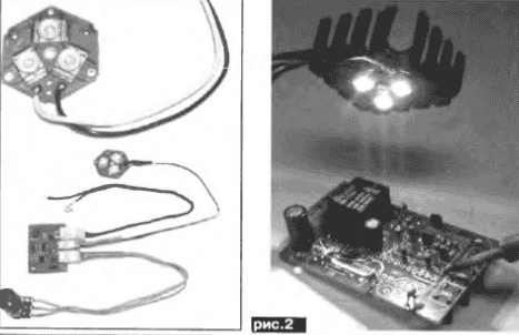

   Внешний вид светильника на мощных светодиодных лампах ВМ6120 показан на рис.2

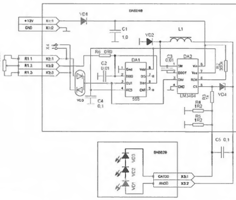

   Принципиальная схема светильника показана на рис.3.
   На таймере 555 собран генератор меняющейся скважности импульсов с частотой 200 Гц. С его помощью изменяют яркость свечения светодиодной лампы. Таймер формирует ШИМ сигнал.
   На микросхеме LM3404 построен источник постоянного тока для светодиодной лампы,с помощью резистора в цепи обратной связи задается ток:
I=Uref/R,
   где Uref - это образцовое напряжение внутри микросхемы, с которым компаратор микросхемы сравнивает напряжение на этом резисторе. У этой микросхемы имеется также вход диммирова-ния, на который с микросхемы-таймера 555 подается ШИМ сигнал для возможности регулирования тока светодиодной лампы.
   Блок-схема микросхемы LM3404 показана на рис.4.
   В крайнем левом положении потенциометра получается нулевое значение,когда надо совсем потушить светодиодную лампу, в другом крайнем положении потенциометра выдается "единица" при этом светодиодная лампа светит на полную мощность. В промежуточных положениях выдается ШИМ сигнал с постоянной частотой, но меняющейся скважностью (от нуля до максимума), обеспечивая плавную регулировку освещения светодиодного светильника.
   В качестве VD1 .VD2 используются диоды 10MQ100N.VD3 -BAV99/ Т1 ,VD4 - BZX84-C12Д.дроссель L1 - CDRH6D28NP-101NC индуктивностью 100 мкГн, конденсатор С1 емкостью 1 мкФх50 В.

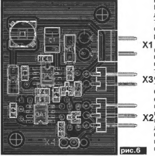

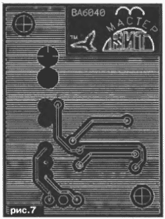

   Внешний вид матрицы, состоящей из трех светодиодных светильников XR7090WT-L1-0001.no-казан на рис.1,а. Ввиду простоты повторения монтажная схема и чертежи печатных плат не приводятся. Устройство-регулятор конструктивно выполнено на печатной плате размерами 40x30 мм. Монтажная схема регулятора показана на рис.5, внешний вид печатной платы регулятора - на рис.6 (вид печатной платы со стороны компонентов) и рис.7 (вид печатной платы со стороны проводников).
   Включение устройства не должно вызвать никаких сложностей. Достаточно подключить к основной плате регулятора разъем с проводом от платы светодиодных ламп,разъем с проводом от переменного резистора и разъем с проводом питания. Все разъемы имеют разную конфигурацию, поэтому ошибочное подключение исключено.
   Подайте питание 12...25 В, соблюдая полярность(красный провод - "плюс"). Вращая движок переменного резистора, установите наиболее комфортную яркость свечения светодиодных ламп.
   Во избежание перегрева и выхода из строя светодиодной матрицы на максимальной мощности ее необходимо разместить на теплоотводящем радиаторе. Для улучшения теплового контакта при установке радиатора рекомендуется воспользоваться теплопроводящей пастой типа КПТ-8 или термопрово-дящей прокладкой (электрическая изоляция платы светодиодной матрицы от радиатора не требуется).
   Для увеличения освещения рабочего места конструкция позволяет подключить последовательно дополнительную светодиодную матрицу из трех светодиодных ламп Отпаяйте белый провод от одного из модулей и подпаяйте к нему черный провод от дополнительной матрицы, белый провод от дополнительного провода подпаяйте к освободившемуся контакту штатной матрицы светодиодных ламп. В этом случае при напряжении питания 24 В получите удвоенный световой поток до 500 лм.
