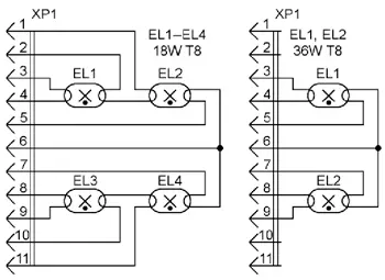

Люминесцентные лампы на протяжении многих десятилетий являются самым популярным источником света после ламп накаливания. Как известно, для их работы необходим пускорегулирующий аппарат (ПРА) - устройство, обеспечивающее стабильный розжиг и поддерживающее необходимый рабочий ток в лампе. Электронным пускорегулирующим аппаратам (ЭПРА), или электронным балластам, посвящено множество книг и публикаций, например [1, 2]. Универсальный ЭПРА, описанный в [1], обеспечивает "тёплый" старт для ламп и очень низкий коэффициент пульсаций светового потока (около 1 %). Но подобные устройства довольно сложны для повторения в радиолюбительских условиях, требуют редких компонентов и "чувствительны" к трассировке печатной платы, особенно к разводке общего провода. В предлагаемой статье рассмотрен более простой вариант электронного балласта, собранный из распространённых радиодеталей. Схема ЭПРА приведена на рис. 1. Он рассчитан на работу с четырьмя лампами Т8 мощностью 18 Вт либо с двумя лампами по 36 Вт (рис. 2).

Схема расположения ламп
Рис. 2. Схема расположения ламп

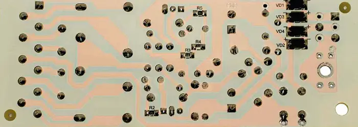

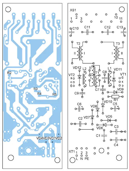

Балласт собран на печатной плате размерами 116x42 мм из фольгированного с одной стороны стеклотекстолита. Чертёж проводников показан на рис. 3, расположение элементов - на рис. 4. Все элементы для поверхностного монтажа (VD1-VD4, R2-R5) расположены со стороны печатных проводников, выводные - на противоположной стороне платы. Конденсаторы С2-С4, С7, С10, С13 - любые плёночные, подходящих габаритов на номинальное напряжение не менее 400 В (постоянного тока - VDC), С11, С12 - на 1600 В (VDC), С1 - керамический на напряжение 1500 В (VDC), но лучше применить помехопо-давляющий конденсатор Y-класса на номинальное напряжение не менее 275 В (переменноготока - VAC). Диоды FR107 (VD5-VD12) можно заменить любыми быстродействующими выпрямительными с обратным напряжением не менее 600 В и прямым током не менее 300 мА. Трансформатор T1 намотан на кольцевом магнитопроводе (магнитная проницаемость - 2300) с внешним диаметром 9, внутренним - 5 и высотой кольца - 3,5 мм. Обмотки I и II содержат по четыре витка, обмотка III имеет два витка одножильного провода диаметром 0,3 мм. Направление всех обмоток должно быть одинаковым. Обмотки I и II должны иметь индуктивность 16 ±15 % мкГн, обмотка III - 4 мкГн. Выходные трансформаторы Т2 и Т3 намотаны на магнитопроводах Е20/10/6 из материала N27 (Epcos) или аналогичных с немагнитным зазором около 1 мм. Первичные обмотки содержат по 130 витков жгута из шести проводов диаметром 0,1...0,15 мм. При отсутствии шестижильного жгута можно использовать одножильный провод диаметром 0,25...0,35 мм, однако при этом нагрев трансформаторов увеличится на 10...15 оС. Вторичные обмотки имеют по 13 витков одножильного провода диаметром 0,3 мм. Индуктивность первичных обмоток должна быть 1±15 % мГн. Дроссели L1, L2 - стандартные, например ЕС24.
Чертёж проводников
Рис. 3. Чертёж проводников
Расположение элементов
Рис. 4. Расположение элементов

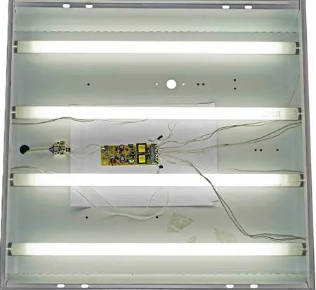

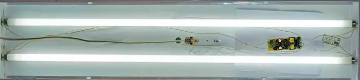

Фотографии печатной платы собранного устройства приведены на рис. 5, рис. 6. Фотографии работающего балласта с лампами - на рис. 7 и рис. 8. Правильно собранное устройство начинает работать сразу и налаживания не требует.
Печатная плата устройства в сборе
Рис. 5. Печатная плата устройства в сборе

Работающий балласт с лампами
Рис. 7.  Работающий балласт с лампами
Рис. 8. Работающий балласт с лампами
