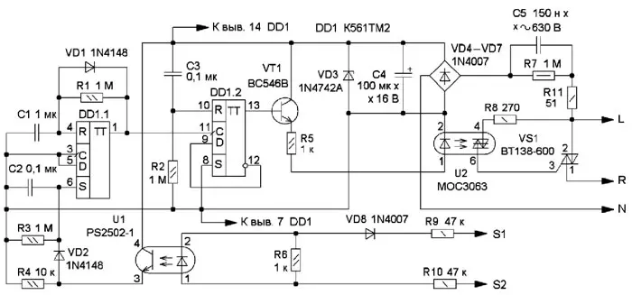

Схема электронного импульсного реле
Рис. 1. Схема электронного импульсного реле
Схема электронного импульсного реле приведена на рис. 1. Оно содержит доступные компоненты и может быть повторено многими радиолюбителями. Светильники или другой потребитель подключают между выходом R и нулевым проводником N. Подача напряжения на нагрузку осуществляется с помощью симистора VS1, который управляется симисторной оптопарой U2 в момент перехода сетевой полуволны через ноль, что при активной нагрузке уменьшает токи коммутации и снижает уровень помех. Формирование сигнала управления оптопарой U2 производится с помощью одновибратора, реализованного на триггере DD1.1, выдающего одиночный импульс длительностью около 1 с при кратковременной подаче напряжения на вход дистанционного управления S1 или S2 и счётного T-триггера, реализованного на D-триггере DD1.2. С каждым новым импульсом управления состояние этого триггера меняется на противоположное.
Напряжение питания 12 В элементов схемы обеспечивается узлом, состоящим из балластного конденсатора C5, диодного моста VD4-VD7, конденсатора C4, сглаживающего пульсации выпрямленного напряжения, и стабилитрона VD3, обеспечивающего стабилизацию напряжения. Цепь R2C3 служит для первоначальной установки триггера DD1.2 в нулевое состояние для исключения самопроизвольного включения освещения при наличии кратковременных отключений напряжения сети. При длинной линии от места установки импульсного реле до кнопочного выключателя и большой ёмкости между проводниками возможна неустойчивая работа реле. В этом случае между входами S1 и S2 подключают внешний снаббер - цепочку из последовательно соединённых конденсатора 1 мкФ на переменное напряжение не менее 275 В и резистора сопротивлением 50...100 Ом мощностью 0,25 Вт.

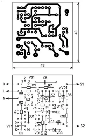

Чертеж печатной платы устройства и схема размещения элементов на ней
Рис. 2. Чертеж печатной платы устройства и схема размещения элементов на ней
Все элементы схемы размещены на печатной плате из одностороннего фольгированного стеклотекстолита толщиной 1,5 мм (рис. 2), которая легко размещается внутри подрозетника, на котором установлена одна из кнопок управления освещением. Также её можно установить внутри светильника, но требуется соответствующая электропроводка. В месте установки платы обязательно должен присутствовать, помимо фазного, ещё и нулевой провод. Управление нагрузкой осуществляется путём подачи между входами S1 и S2 напряжения 230 В, формируемого дистанционными кнопками. Эти входы гальванически отделены от остального устройства с помощью оптрона U1 и позволяют подавать команду управления как путём кратковременной подачи на один из входов напряжения 230 В, так и путём замыкания этого входа на нулевой проводник. Последний вариант является более безопасным, если в качестве дистанционных выключателей используются обыкновенные звонковые кнопки. Для этого второй вход соединяют с нулевым проводом N или с фазным L соответственно. Если цепь управления из-за неисправности внешнего шлейфа или кнопок длительно остаётся под напряжением, ничего страшного не произойдёт, устройство не выйдет из строя, просто оно перестанет реагировать на нажатие кнопок.

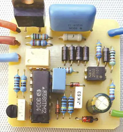

Внешний вид смонтированной печатной платы
Рис. 3. Внешний вид смонтированной печатной платы
При отсутствии ошибок при монтаже и исправных элементах устройство начинает работать сразу и не требует налаживания. После окончания монтажа платы и проверки работоспособности её следует покрыть защитным лаком.
Подключение внешних проводников платы внутри подрозетника или светильника к подходящим кабелям производится с помощью зажимных клемм или скруток с изоляцией соединения термоусаживаемыми трубками.
