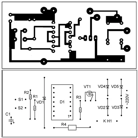

Все, кроме блоков управления и лампы, расположено на одной печатной плате с односторонними печатными дорожками. Схема и разводка платы приводится на рис.2.
Рис. 2. Схема и разводка платы
В качестве основы автор использовал другую свою разработку (Л.1). Печатная плата (рис.2.) сделана на основе платы устройства из Л.1, в разводку которой внесены необходимые изменения.
При исправных деталях и безошибочном монтаже никакого налаживания не требуется, - устройство работает сразу же после первого включения.
