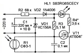

В последние годы вошли в моду и получили широкое распространение выключатели освещения с встроенными световыми индикаторами, позволяющими легко найти выключатель в темноте. Чтобы внести больше разнообразия в окружающий мир, можно изготовить для выключателя очень простой индикатор на двухцветном мигающем светодиоде. Его схема показана на рис. 1.
Рис.1
Избыток сетевого напряжения гасит резистор R2, на диоде VD2 собран выпрямитель. Конденсатор С1 сглаживает пульсации, а стабилитрон VD1 не позволяет напряжению на этом конденсаторе превысить 5,6 В. Чтобы индикатор не досаждал своим миганием в светлое время суток, предусмотрен узел фотоеле на фоторезисторе R1, полевом транзисторе VT1, резисторе R3 и конденсаторе С2.
Когда фоторезистор освещен, его сопротивление невелико - приблизительно 30 кОм. По этой причине напряжение между затвором и истоком транзистора VT1 меньше порогового и транзистор закрыт, а светодиод HL1 выключен. В темноте сопротивление фоторезистора увеличивается до 1...10 МОм, повышается и напряжение на затворе транзистора VT1. Когда оно превысит пороговое, транзистор откроется. На светодиод поступит напряжение питания, и он начнет вспыхивать попеременно красным и зеленым цветом с частотой 1,5...4 Гц.
Резистор R4 предназначен для уменьшения яркости вспышек. Кроме того, как выяснилось, он выравнивает яркость вспышек красного и зеленого цветов. Если необходимы вспышки максимальной яркости, этот резистор можно заменить перемычкой, поскольку внутри мигающего светодиода имеются встроенные цепи ограничения тока.

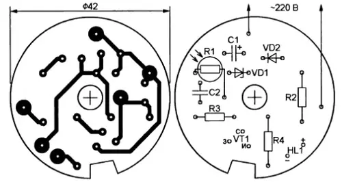

"Светлячок" можно смонтировать на круглой плате из стеклотекстолита, показанной на рис. 2. Ее легко установить в монтажной коробке выключателя освещения. Защитить детали устройства и печатные проводники от случайного соприкосновения с металлической коробкой и элементами крепления выключателя могут две круглые пластины из листового изоляционного материала толщиной 0,5... 1 мм (например, стеклотекстолита без фольги) диаметром немного больше платы. Ни в коем случае не обматывайте плату изоляционной лентой, скотчем, бумагой. Это нарушит циркуляцию воздуха и приведет к перегреву.
Фоторезистор СФЗ-1 допускается заменить другим малогабаритным фоторезистором и даже фототранзистором (например, L-32P3C) или фотодиодом (например, ФД265). Оксидный конденсатор С1 - импортный аналог отечественного К50-35, конденсатор С2 - малогабаритный керамический или пленочный. Вместо диода 1N4006 подойдет любой из серий КД209, КД410, а кроме стабилитрона КС156А для работы в "светлячке" пригодны и другие на 5,6 В - КС456А, КС 156Г, 1N4734A, BZX55C5V6, BZV55C5V6. Транзистор КП504Г можно заменить любым из серий КП501, КП502, КП504, КП505, ZVN2120, BSS88. При замене учитывайте различия в цоколевке этих транзисторов.
Если не нашлось мигающего двухцветного светодиода SB3RG6SCECX то можно установить SB3YG6SCECY (желтый/зеленый), SB3BG6SCECY (синий/ зеленый), SB3RB6SCECY (красный/синий), DK5BR3SSC (красный/синий) или DK5GR3SSC (красный/зеленый) - все они в корпусах диаметром 5 мм. Подобные светодиоды часто удается найти в детских игрушках. В крайнем случае подойдет и одноцветный мигающий светодиод.
