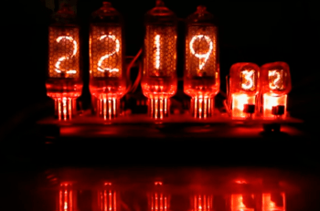

Для затравки внимания – изображение одной из возможных реализаций.
Внешний вид устройства
Рис. 1. Внешний вид устройства
Эффектно, ничего не скажешь. Самое интересное, что в сети можно найти множество готовых вариантов, вплоть до наручных часов с газоразрядными лампами. Команды, занимающиеся реализацией таких проектов, часто находят такую же "теплую ламповую" поддержку со стороны сообщества, потому как конечный продукт - это скорее искусство, чем схемотехника.

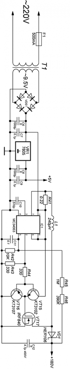

Система питания
Чтобы уменьшить габариты блока питания можно использовать Step-Up преобразователь. То есть после обычного понижающего трансформатора из 220 В получаем 9,5 В (мощность не менее 200мА), и увеличиваем их до 175 В.
Принципиальная схема БП часов.
Рис. 2. Принципиальная схема БП часов

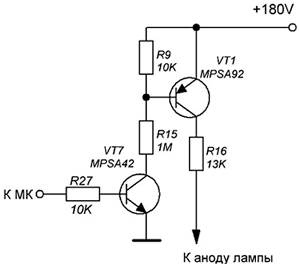

Согласование уровней
На выходе микроконтроллера, управляющего свечением ламп мы имеем всего 5 В. Этого явно недостаточно для того, чтобы зажечь нужную цифру.
Чтобы получить около 180 В на аноде можно применить следующую схему согласования.
Схема согласования
Рис. 3. Схема согласования

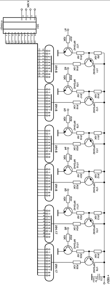

В качестве контроллера управления ламами была выбрана микросхема К155ИД1 (существуют и другие аналоги, она снята с производства на многих заводах, но найти в продаже ее еще можно).
Общая схема управления лампами выглядит так.
Рис. 4. Общая схема управления лампами
При сборке посадочных мест может возникнуть проблема с гнездами для ламп (сложно найти в продаже). Их можно собрать самостоятельно из других разъемов, использовав медные трубки с продольными разрезами. Или, как вариант, припаять напрямую (как микросхему). Но тогда, будет сложно ее заменить при выходе из строя.

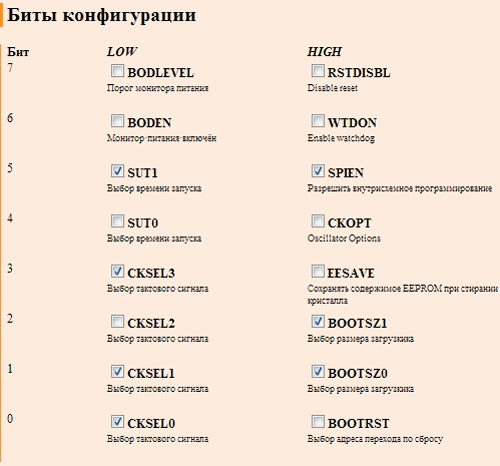

Расстановка фьюзов на изображении ниже.
Расстановка фьюзов
Рис. 6. Расстановка фьюзов

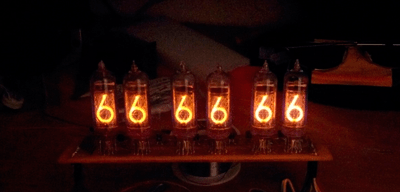

В собранном виде часы выглядят так.
Рис. 7. Внешний вид устройства
