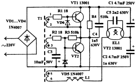

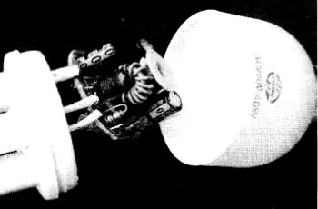

   Многие покупки сейчас совершаются на стихийных рынках... На одной из распродаж неплохо раскупались ЛДС CIXING 40W SL*PRIS-MATIC. Этому способствовала низкая цена товара. Продавец добросовестно проверял товар, кратковременно включая ЛДС в сеть. Они зажигались, но, как оказалось дома, "работой" это назвать невозможно. Некоторые вообще перестали зажигаться, другие прекратили свою работу через 1 ...2 мин горения, одна регулярно мигала при работе. Из пяти купленных ламп отказали все и весьма быстро. Затянувшееся ожидание директора торговой фирмы подтолкнуло посмотреть на схему бракованной ЛДС на 40 Вт (рис.1). Она была составлена по рисунку реальной печатной платы изделия (рис.2).
Рис. 1
Рис. 2

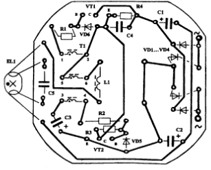

   Внешне схема была типовой: полумостовой инвертор на транзисторах VT1, VT2. Она очень похожа, в частности, на схему рис.1 [1]. Главное отличие состоит в подключении одного из выводов ЛДС не к плюсовому выводу выпрямителя, а в общую точку конденсаторов Cl, C2. Это позволило вместо высоковольтного конденсатора фильтра применить два более низковольтных, а значит, и менее дорогих. Это, конечно, не было главной задачей конструкторов. Более важным было для фирмы-изготовителя отойти от прообраза хоть чуть-чуть, чтобы можно было утверждать, что применяемая схема является интеллектуальной собственностью именно этой фирмы. Вторым отличием схемы рис.1 от прототипа было... место включения конденсатора С4. По идее это снабберный конденсатор, предназначенный для запуска автогенератора. Вот этот-то конденсатор и оказался виновником большинства отказов устройств, выполнявшихся фирмой по схеме рис.1. Стоило перепаять этот конденсатор на свое стандартное место, параллельно резистору R4 (рис.2), и схема заработала. Печатную плату при этом не требуется изменять. Достаточно выпаять из нее конденсатор С4 и запаять его со стороны рисунка печатных проводников параллельно резистору R4. Для изоляции конденсатора достаточно надеть на него отрезок хлорвиниловой трубочки. Диод VD6 типа 1 N4007 в плату изготовителем не устанавливался в целях экономии! При модернизации платы это желательно сделать.
   Как показало измерение величины емкости конденсаторов С4, они имеют большой разброс. Значительное уменьшение емкости С4 приводило в одном из экземпляров ЛДС к миганию. Устранить дефект удалось, увеличив емкость этого конденсатора: со стороны печатных проводников параллельно этому конденсатору был подпаян еще один, такой же величины, который оказался под руками. Кстати, в большинстве схем ЛДС величину снабберного конденсатора выбирают около 1500 пФ.
Рис. 3
Рис. 4

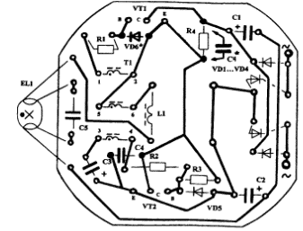

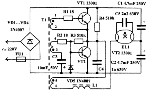

   Предположение о причинах отказов ЛДС CIXING 40W и способе их устранения полностью подтвердила фирма-изготовитель. Она выпустила ЛДС CIXING 36W, где расположение на схеме С4 (рис.3) и рисунок печатной платы (рис.4) были изменены, диод VD6 был установлен на плату. Жаль, что до появления в продаже более кондиционных ЛДС на 36 Вт, торговле потребовалось реализовать бракованные ЛДС на 40 Вт. По внешнему виду и упаковке оба типа ЛДС абсолютно идентичны. Вот и угадай, что покупаешь!
