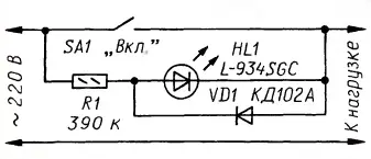

Рис. 1

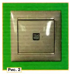

Одним из вариантов выхода из положения является замена неисправной неоновой лампы светодио-дом с включённым встречно параллельно обычным кремниевым диодом, как показано на схеме рис. 1. В качестве примера рассмотрим процесс доработки популярного клавишного сетевого выключателя фирмы Legrand (рис. 2)

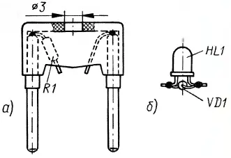

Порядок удаления неоновой лампы и монтажа на её место светодиода проиллюстрирован на рис. 3. С выключателя снимают декоративную переднюю панель, и из подклавишно-го коромысла шилом или тонкой отверткой извлекают индикаторную вилку. Лампу пинцетом вытаскивают из ниши индикаторной вилки и боко-резами откусывают её выводы возле корпуса (рис. 3,а).
Рис. 3
Далее в центре верхнего торца вилки сверлят отверстие диаметром 3 мм и в нишу напротив отверстия помещают светодиод с укороченными и согнутыми, как показано на рис. 3,6, выводами и с припаянным к ним диодом Вместо удалённой лампы к её оставшимся выводам припаивают выводы светодиодного индикатора.
На штыри вилки подают сетевое напряжение и убеждаются в достаточности яркости световой индикации. Остаётся светодиод протолкнуть вглубь ниши вилки таким образом, чтобы он вошёл в подготовленное отверстие и его выводы спрятались в нише, после чего индикатор устанавливают в выключатель.
Чтобы сохранить цвет и яркость световой индикации при номинале токоограничительного резистора 390 кОм в сетевом выключателе "Legrand", я применил светодиод повышенной яркости зелёного свечения L-934SGC. Вместо КД102А подойдут диоды КД102Б, КД104А.
