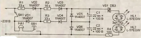

Рис . 1
В системе сигнализации, собранной по изображенной на рис. 1 схеме, применены два двуцветных светодиода HL1 и HL2 с соединенными встречно-параллельно кристаллами разного цвета свечения. Один из светодиодов располагают в корпусе кнопки SB1 установленной снаружи у двери квартиры, а второй - внутри квартиры рядом с выключателем SA1 При замкнутом выключателе SB1 электромагнитный звонок НА1 работает как обычно: звенит при нажатии на кнопку SB1 Когда выключатель замкнут, а кнопка отпущена, в результате шунтирования диодами VD5 и VD6 конденсаторов С1 и С2 каждый из них заряжается только в "своем" полупериоде сетевого переменного напряжения. Хотя емкость конденсаторов одинакова, скорость их зарядки оказывается разной, поскольку в положительном полупериоде ток течет через диоды VD2, VD3, VD6 и резисторы R1, R2, а в отрицательном - через диоды VD1, VD4, VD5 и резистор R3. Это приводит к тому что конденсатор С2 заряжается быстрее, а суммарное напряжение на двух конденсаторах оказывается приложенным минусом к симметричному дини-стору VS1 и плюсом к резистору R4. Как только оно достигает приблизительно 30 В, динистор открывается и конденсаторы разряжаются через "зеленые" кристаллы светодиодов HL1 и HL2, после чего динистор закрывается и процесс повторяется. Амплитуда импульсов тока через светодиоды ограничена резистором R4
Когда выключатель разомкнут, цепь зарядки конденсатора С2 тоже оказывается разомкнутой, он перестает заряжаться. Суммарное напряжение на конденсаторах С1 и С2 меняет полярность, и после открывания динистора VS1 ток течет уже через "красные" кристаллы светодиодов. В этой ситуации при нажатии на кнопку SB1 обмотка звонка сравнительно низкого сопротивления (2...3 кОм) образует с резистором R1 значительно большего сопротивления делитель напряжения. Оно уменьшается настолько, что становится недостаточным как для звучания звонка, так и для открывания динистора VS1. Вспышки светодиодов прекращаются. Это сигнализирует хозяину о приходе гостя, а ему самому о том, что сигнал принят
Если номиналы элементов соответствуют указанным на схеме, частота вспышек зеленого цвета (звонок включен) около 5 Гц, а красного (звонок выключен) около 2 Гц.
При анализе рассмотренной схемы напрашивается замена узла из резисторов R2, R3 и диодов VD3, VD4 одним резистором сопротивлением 33 кОм. При этом номинал резистора R1 необходимо уменьшить до 16 кОм. Такой вариант был испытан, но оказалось, что при разомкнутом выключателе SA1 и нажатой кнопке SB1 напряжение, приложенное к звонку НА1, не уменьшается в достаточной степени и сигналы "выключенного" звонка, хотя и ослабленные все-таки слышны
Двуцветные светодиоды L-57EGW можно заменить, например, КИПД45А-М - КИПД45В-М и другими со встречно-параллельным включением кристаллов и двумя выводами. Если таких найти не удалось, можно применить и более распространенные двуцветные светодиоды с тремя выводами, один из которых - общий катод, а два других - аноды кристаллов разного цвета свечения, например, L-59EGW. Их включают взамен двухвыводных по схеме, показанной на рис. 2.

Провода, идущие к светодиоду, установленному за пределами квартиры, обычно приходится делать довольно длинными. Их легко оборвать, в том числе преднамеренно из хулиганских побуждений Если такое случится, цепь разрядки конденсаторов С1 и С2 будет разорвана, и они зарядятся до напряжения, близкого к амплитуде сетевого (более 300 В). Конденсаторы, не рассчитанные на такое напряжение, пробьются и даже разрушатся.
Если предотвратить подобное развитие событий установкой оксидных конденсаторов на напряжение не менее 350 В не представляется возможным (например, габариты устройства ограничены), то между плюсовыми выводами конденсаторов С1 и С2 рекомендуется включить пару последовательно соеди-ненных динисторов, аналогичных VS1.
