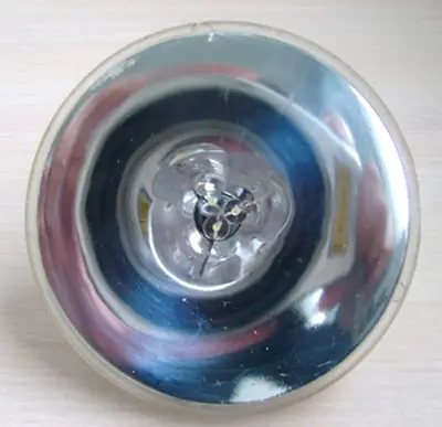

Рефлектор фонарика имеет форму усеченного параболоида. Для формирования равномерного светового потока необходимо, чтобы светоизлучающий элемент находился в фокусе параболоида. Для этого эксперементальным путем находят положение светодиода оносительно цоколя.

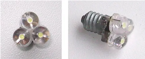

При изготовлении лампочки на трех или четырех светодиодах линзы возле вывода анода необходимо сточить натфилем. По линии вывода формируют грань с сторонами под углом 120˚ или 90˚ соответственно. Ножку анода на одном диоде оставляют. На остальных укорачивают до 5 мм. После этого их склеивают дихлорэтаном или клеем "Секунда 505". Затем аноды спаивают и изолируют полихлорвиниловой или термоусадочной трубкой.  Далее анодный вывод продевают в контакт донышка цоколя и припаивают. Катодные выводы припаивают на резьбовой контакт цоколя – рис. 5.
Светодиодная лампочка на трех светодиодах
Рис. 5. Светодиодная лампочка на трех светодиодах

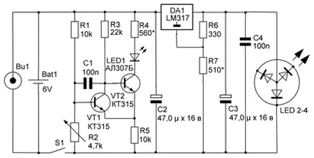

Схема электрическая принципиальная переоборудованного фонаря представлена на рис. 7. На транзисторах VT1 – 2, резисторах R1 – 5, конденсаторе С1, светодиоде LED1 выполнен индикатор разряда батареи. Резистором R2 регулируют порог срабатывания светодиода. Величина сопротивления R4 зависит от мощности светодиода и источника питания. Данный индикатор вовремя сообщит о том, что аккумуляторная батарея разряжена. Основным достоинством схемы является четкость срабатывания, т. е. сигнальный светодиод загорается сразу без плавного нагнетания яркости. Устройство довольно точно отслеживает заданный порог срабатывания [4].
Схема электрическая принципиальная светодиодного аккумуляторного фонаря
Рис. 7. Схема электрическая принципиальная светодиодного аккумуляторного фонаря
Из интегрального стабилизатора LM317, резисторов R6, R7, конденсаторов С2 – С4 состоит стабилизатор напряжения питания  светодиода (светодиодов). Подбором резисторов регулируют режим стабилизации напряжения. Для определения их величины используют программу "LM317 – калькулятор v1.1" или "Regulator design v1.2".
Нагрузкой служит лампочка на параллельно включенных светодиодах LED2-4 потребляемых ток 35 – 70 мА каждый, диаметром линзы 8 и высотой 7 мм. При напряжении в 3,2 В их общее потребление тока составляет 180 мА (8-и вольтова лампочка накаливания этого фонаря потребляет 600 мА!).

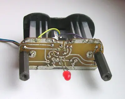

Детали схемы монтируют на печатной плате – рис. 8. Интегральный стабилизатор LM317 крепят на небольшой радиатор. Транзисторы КТ315 можно заменить на КТ3102, ВС546, 2N5551 и другие. При подключении источника питания напряжением 12 вольт, необходимо изменить номиналы резисторов: R1 – 20 к, R2 – 1,5 к,  R4 – 2,2 к.

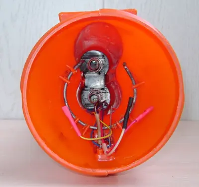

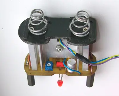

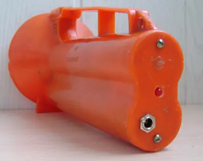

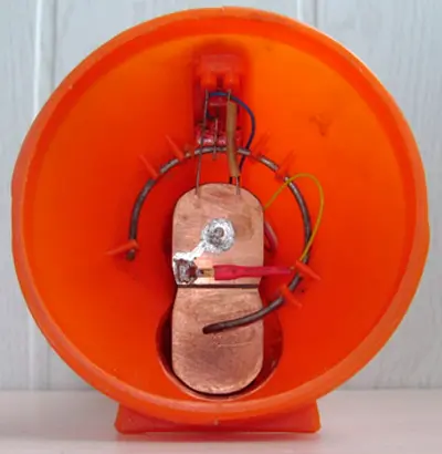

Для хорошего контакта между элементами питания и лампочкой на задней стенке фонарика предусмотрена панелька с пружинами. Ее необходимо демонтировать, но только в том случае, если используют заднюю стенку для крепления платы с индикатором заряда батареи и гнезда для подключения зарядного устройства – рис. 9. Панель с пружинами переносят в другое место. Например, между платой и аккумуляторной батареей. Для этого ее закрепляют с помощью саморезов на радиатор  – рис. 10. В корпус фонарика заводят и устанавливают на задней стенке гнездо для подключения зарядного устройства, блок управления (рис. 11) и крепят его с помощью винтов и резьбовых муфт.
Задняя стенка фонарика
Рис. 9. Задняя стенка фонарика
Печатная плата устройства. Вид со стоны электронных компонентов
Рис. 10. Печатная плата устройства. Вид со стоны электронных компонентов
Установка блока управления
Рис. 11. Установка блока управления

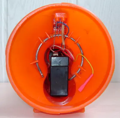

Подключают и заводят в корпус аккумуляторную батарею – рис. 12.
Установка аккумуляторной батареи
Рис. 12. Установка аккумуляторной батареи
Подключают и устанавливают контактную плату. Слегка прижимают ее и закрепляют скобой – рис. 13. Устанавливают рефлектор со светодиодом (светодиодами) рис. - 14.
Установка контактной платы
Рис. 13. Установка контактной платы
Рефлектор
Рис. 14. Рефлектор

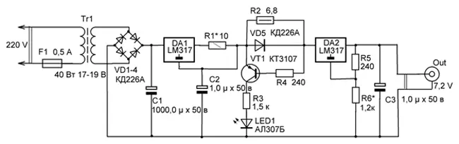

Для подзарядки батареи питания необходимо зарядное устройство, которое несложно изготовить своими руками, сэкономив при этом достаточно существенные средства, не приобретая промышленное.
Наиболее простое и дешевое оборудование осуществляет заряд при постоянном напряжении (поциостатический режим). Но чаще используют комбинированный режим, при котором начальный ток ограничивают. А при достижении заданного напряжения заряд проводится при его стабилизации. Обычно он называется режимом заряда I – U. Заряд ведется при постоянном токе 0,1С (номинальной емкости батареи в ампер-часах) на первом этапе и при постоянном напряжении источника тока на втором. Большинство производителей рекомендуют производить зарядку циклируемых батарей при постоянном напряжении 2,4 – 2,45 В на аккумулятор  (7,2 – 7,35 В для 6 вольтовой батареи) [3].
Зарядное устройство собирают по схеме, показанной на рисунке 15. Оно состоит из понижающего трансформатора Tr1, выпрямителя на диодах VD1-4 и сглаживающего конденсатора С1, стабилизатора тока на интегральном стабилизаторе DA1, резисторе R1, конденсаторе С2, индикатора заряда батареи на транзисторе VT1, резисторах R2-4, диоде VD5 и светодиоде LED1, стабилизатора напряжения –  на интегральном стабилизаторе DA2, резисторах R5-6, конденсаторе С3. Штекер Bu1 предусмотрен для подключения зарядного устройства к фонарю.
Схема электрическая принципиальная зарядного устройства для свинцово-кислотного герметичного аккумулятора напряжением 6 В и емкостью 1,3 А·ч
Рис. 15. Схема электрическая принципиальная зарядного устройства для свинцово-кислотного герметичного аккумулятора напряжением 6 В и емкостью 1,3 А·ч
Интегральные стабилизаторы монтируют на металлический корпус для отвода тепла. Все резисторы, кроме указанных на схеме, применении мощностью 0,125 Вт.
Для зарядки батареи емкостью 1,3 А·ч на первом этапе зарядки необходим оптимальный ток 130 мА.  Для обеспечения протекания тока указанной величины  подбирают резистор R1 с помощью вышеуказанных программ. По мере заряда батареи, ток снижается, а напряжение поднимается. Необходимо ограничить конечную величину напряжения для 6 вольтовой батареи в 7,2 В. Добиваются указанного напряжения подбором отношения резисторов R5 – 6.
Свечение светодиода  LED1 указывает на процесс заряда аккумулятора. При полном заряде батареи светодиод гаснет.
Для батарей емкостями 4,5 А·ч и 7,5 А·ч резистор R1 используют номиналом 2,7 Ом и 1, 8 Ом соответственно, мощностью не менее 1 Вт. Для заряда 12 В батареи резистор R5 применяют сопротивлением 470 Ом, R6 –  5,1 кОм.
Диоды КД226А можно заменить на любые выпрямительные, предусмотренные на ток не менее 2 А, а VD1-4 на диодную сборку. Интегральные стабилизаторы LM317 можно заменить на 7805. При этом необходимо изменить номиналы резисторов: R1 – 39 Ом 1 Вт для батареи емкостью 1,3 А·ч, 12 Ом 3 Вт для батареи емкостью 4,5 А·ч и 6,8 Ом 5 Вт – 7,5 А·ч; R6 – 91 Ом для 6 вольтовой батареи и R5 – 330 Ом и R6 – 510 Ом для 12 вольтовой. Транзистор КТ3107 можно заменить легкодоступными КТ361, ВС556, 2N5401.
