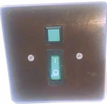

Таймер предназначен для отключения освещения по истечении задан-ного времени. Его конструкция предусматривает как включение освещения кнопкой таймера, так и включение и выключение освещения обычным выключателем. При желании можно установить геркон, который при открывании двери кратковременно замыкает свои контакты, включённые параллельно кнопке, тем самым включая таймер. В выключенном состоянии таймер обеспечивает разрыв электрической цепи, питающей нагрузку. При необходимости досрочно прекратить работу таймера достаточно штатным выключателем включить и через 1 с выключить освещение.
Таймер найдёт применение для кратковременного включения освещения на 30...90 с в коридоре, на кухне, в туалете, в подсобном помещении. Он представляет собой законченную конструкцию и устанавливается взамен штатного выключателя Электропроводку при этом менять не нужно. Возможно, потребуется заменить коробку в стене.
Таймер питается от сети 230 В, он включён последовательно с лампой освещения и сохраняет работоспособность при мощности лампы от 8 Вт до 16 Вт. Недостатком является уменьшение напряжения на лампе примерно на 12 В.

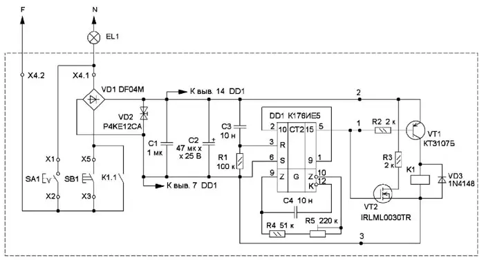

Схема таймера показана на рис. 1. В исходном состоянии таймер и осветител ьная лампа обесточены. При нажатии на кнопку SB1 напряжение через осветительную лампу поступает на диодный мост VD1, включённый последовательно с ней. Конденсаторы С1 и С2 сглаживают пул ьсаци и выпрямленного напряжения и подавляют помехи, супрессор VD2 ограничивает напряжение до 12 В. При запуске таймера RC-цепь R1C3 устанавливает счётч и к DD1 в нулевое состояние. На выходе 15 (вывод 5) счётчика устанавливается лог. 0, который открывает транзистор VT1, и питающее напряжение поступает на реле K1, которое своими ко нтактами блокирует контакты кнопки SB1. Далее кнопку SB1 можно отпустить.
Микросхема DD1 проводит подсчёт импульсов встроенного генератора, частоту которого задаёт RC-цепь R4R5C4. При появлении на в ыходе 15 уровня лог. 1 транзистор VT1 закроется, реле K1 обесточится, и его контакты размыкают цепь питания таймера и осветительной лампы. Одновременно открывается транзистор VT2, через него и резистор R3 разряжаются конденсаторы C1 и C2. Это необходи мо для обеспечения повторного запуска тай мера через минимальное время.

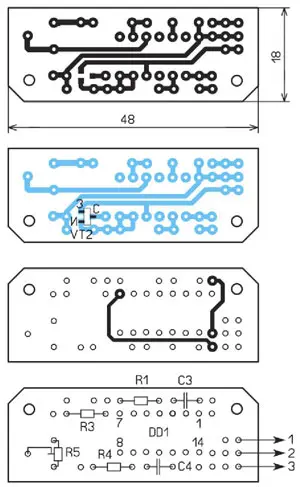

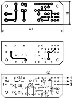

Все детали устройства, кроме выключателя и кнопки, установлены на двух печатных платах из двухстороннего фольгированного стеклотекстолита толщиной 1,5 мм. Чертежи плат и схемы размещения элементов на них показаны на рис. 2 и рис. 3. Контактные площадки с двух сторон платы соединяют между собой с помощью пустотелых медных заклёпок (пистонов) или отрезками лужёного медного провода. Платы можно изготовить и из одностороннего фольгированного стеклотекстолита с установкой проволочных перемычек.

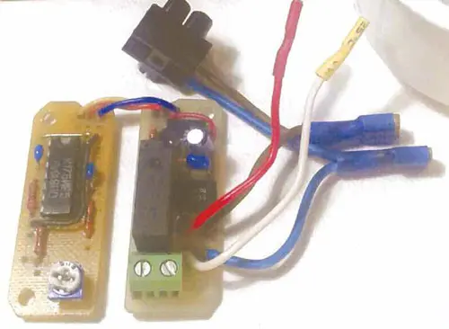

Соединение плат
Рис. 4. Соединение плат

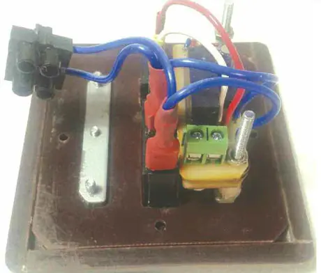

Закрепление плат
Рис. 5. Закрепление плат
Платы соединяются между собой с помощью отрезков изолированного провода в точках 1-3 (рис. 4). Платы закреплены друг над другом с помощью винтов с гайками (рис. 5). Применены постоянные резисторы серий CFR, МЛТ, С2-23, подстроечный резистор - RM-065, оксидный конденсатор - импортный или К50-35, остальные - серии FK28X7R1 или К10-17, диодный мост можно заменить мостами серий DF04, DF06, DF08, DF10. Взамен диода можно установить любой маломощный выпрямительный или импульсный. Супрессор можно заменить стабилитроном 1N4742 или аналогичным с напряжением стабилизации 12 В и максимальным током не менее 76 мА. Микросхему К176ИЕ5 можно заменить микросхемой К176ИЕ12, но с другой топологией платы, чертёж которой имеется на сайте журнала. Транзистор КТ3107Б можно заменить любым серии КТ3107, замена транзистора IRLML0030TR - транзистор 2N7002, IRLML0040TRPbF,IRLML0060TR, IRLML0100TR,IRLML2030TR, IRLML2060TR, IRLML2803. Реле - HF46F/1 2-HS1TGF. Х4 - клеммник винтовой DG306-5.0-02P, Х1-Х3 и Х5 - медные втулки с внутренним диаметром 1 мм, запрессованные в плату. Выключатель - KCD3, подключение к нему осуществляется с помощью наконечника плоского ST-005/4. Кнопка - SPSTT подключение к ней с помощью наконечника плоского ST-001/1.
Для проверки работоспособности таймер желательно не подключать к сети 230 В, а подключить источник стабилизированного напряжения к конденсатору С2. Напряжение источника питания должно быть меньше напряжения срабатывания супрессора или напряжения стабилизации стабилитрона. При подаче питания включается реле и через определённое время выключается. При отключении питания напряжение на конденсаторе C2 должно быстро снижаться и не превышать 1,5 В. Время выдержки можно изменять в несколько раз подстроечным резистором R5.
