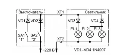

При наличии в сетевом светильнике, например люстре, нескольких осветительных ламп желательно включать и выключать их по отдельности или группами. Если питание такого светильника трёхпроводное, организовать независимое управление двумя группами ламп не составит большого труда, достаточно применить сдвоенный выключатель. При двухпроводном питании это оказывается невозможным. В то же время способ управления по двум проводам двумя группами ламп в светильнике известен не один десяток лет. Он подходит для случая, когда нет возможности заменить двухпроводную проводку натрёхпроводную. В нём применены выпрямительные диоды, а схема показана на рис. 1. Такая простая схема позволяет, в зависимости от положения выключателей, включить одну, две или три лампы (группы ламп). Однако ранее этот способ не находил широкого применения из-за того, что основным источником света были лампы накаливания. При питании однопо-лупериодным выпрямленным напряжением их яркость свечения существенно снижается и появляются заметные пульсации светового потока.
Рис. 1
Но если в светильнике применить компактные люминесцентные лампы (КЛЛ), которые в настоящее время находят всё более широкое распространение, эти недостатки будут устранены. Обусловлено это тем, что в КЛЛ применён так называемый электронный балласт (более правильное название - ЭПРА - электронный пускорегулирую-щий аппарат) - специализированный импульсный блок питания, который питается от сети 220 В через встроенный выпрямитель со сглаживающим конденсатором. Это позволяет питать маломощные КЛЛ однополупериодным напряжением, причём в большинстве случаев яркость свечения уменьшается незначительно. Поэтому для управления люстрой с КЛЛ можно применить схему, показанную на рис. 1. Правда, редко, но попадаются маломощные КЛЛ, в которых производители с целью экономии применяют в ЭПРАнедвухпо-лупериодный мостовой выпрямитель, а однополупериодный, на одном диоде. Это следует учитывать при применении КЛЛ в светильнике. Кроме того, в выпрямителе ЭПРА (особенно маломощных КЛЛ) применены, как правило, сглаживающие конденсаторы небольшой ёмкости (2,2...3 мкФ), что может привести к заметному росту пульсаций светового потока с частотой 50 Гц. Чтобы устранить этот недостаток, питать КЛЛ следует от дополнительных одно-полупериодных выпрямителей.

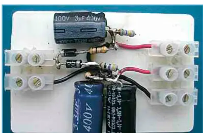

Схема управления двумя группами осветительных КЛЛ по двум проводам показана на рис. 2 (часть схемы левее разъёмов XT1, XT2 такая же, как и на рис. 1). Здесь каждый из выключателей SA1, SA2 подаёт питающее напряжение на "свою" группу ламп. Резисторы R1, R3 ограничивают бросок зарядного тока конденсаторов C1, C2 при включении, R2, R4 обеспечивают их разрядку после выключения светильника. Дополнительное удобство такого решения - возможность применения КЛЛ с различной световой температурой, которые удобнее использовать в том или ином случае или совместно.
Большинство элементов для сборки устройства можно извлечь из вышедших из строя КЛЛ, обязательно проверив каждую деталь перед монтажом на исправность. Оксидные конденсаторы должны быть с номинальным напряжением не менее 400 В, а их ёмкость - не менее 8.10 мкФ, причём чем больше ламп в группе, тем больше должна быть ёмкость (можно использовать несколько конденсаторов, соединив их параллельно). Разъёмы XT1-XT5 - любые винтовые клеммники, рассчитанные на работу в сети 220 В.
Диоды VD1, VD2 монтируют в выключателе, остальные детали - в светильнике. Изготавливать печатную плату нет необходимости, все элементы можно разместить на пластине из листовой пластмассы толщиной 1.1,5 мм, предварительно определив её размеры по имеющемуся в люстре свободному месту. Конденсаторы крепят к ней термоклеем, клеммники - винтами, остальные элементы монтируют на их выводах. Внешний вид одного из вариантов платы показан на рис. 3.
Рис. 3
После установки смонтированной платы внутри светильника и проверки работоспособности её закрывают пластмассовой крышкой.
