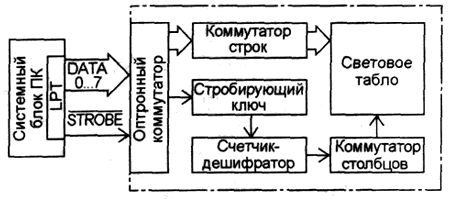

    Структурная схема устройства изображена на рис.1. Управляет его работой LPT порт ПК. При этом используется восьмиразрядная шина данных, что определяет число светодиодов в знакоместе по вертикали или число строк. Управление шиной данных осуществляется через порт с адресом 378h. Устанавливая по этому адресу сигнальный код, значение которого может находиться в пределах от 0 до 255, можно задать любую комбинацию высоких и низких уровней на шине данных LPT порта.
Структурная схема установки
Рис.1. Структурная схема установки
    Сигнальный код с LPT порта поступает на оптронный коммутатор строк, что обеспечивает любую комбинацию включенных и выключенных светодиодов по вертикали. Для коммутации вертикальных столбцов и создания динамической горизонтальной развертки используется сигнал STROBE, который формируется программно при обращении к порту по адресу 37Аh. Через стробирующий ключ сигнал поступает на счетчик-дешифратор синхронно с изменением сигналов на шине данных.
    Счетчик-дешифратор управляет поочередной работой ключей коммутатора вертикальных столбцов светодиодов, создавая горизонтальную развертку. В зависимости от потребностей и необходимой информативности прибора счетчик-дешифратор может быть 8-, 16-, 32-, 64- или 128-разрядным, что обеспечивает пропорциональное изменение числа вертикальных столбцов и соответственно длину светоизлучающего экрана. В описываемом устройстве применено светодиодное табло, состоящее из 32x8 элементов (256 светодиодов).

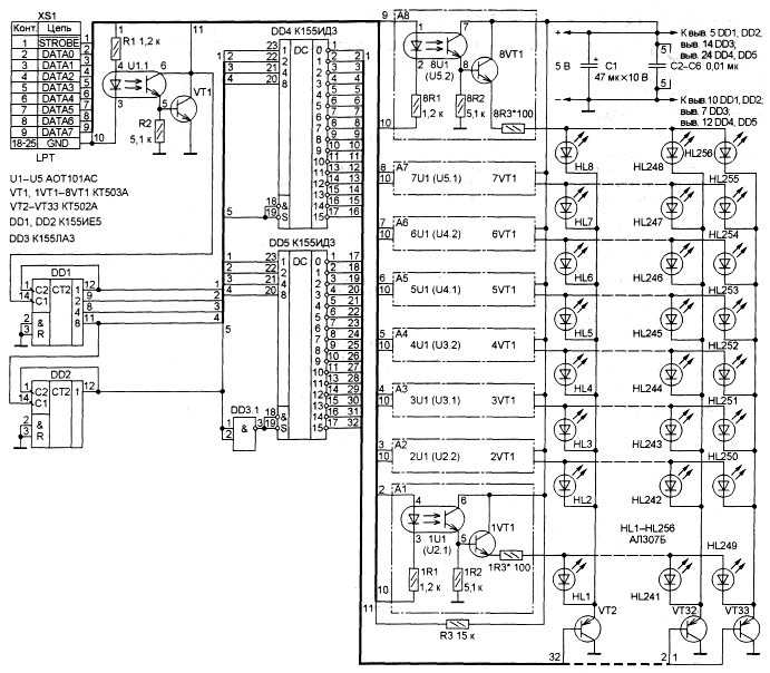

    Принципиальная схема устройства приведена на рис. 2. Для обеспечения гальванической развязки и защиты ПК от экстратоков, которые могут наводиться в соединительных проводах при большом удалении МДУ от системного блока и эксплуатации в неблагоприятных электромагнитных условиях, управление работой прибора осуществляется через оптронные ключи U1.1 и 1U1— 8111 (U2.1—U5.2). С шины данных сформированный программным обеспечением на выходе LPT порта сигнал через разъем XS1 поступает на вход коммутатора строк, выполненного на оптронах 1U1 — 8U1 и транзисторах 1VT1—8VT1. В результате открываются соответствующие транзисторы и включенные в их эмиттерные цепи группы светодиодов, образующие вертикальные столбцы, через токоограничительные резисторы 1R3—8R3 подключаются к цепи питания устройства.
Принципиальная схема установки; Увеличить в новом окне
Рис.2. Принципиальная схема установки
    Изменение состояния шины данных сопровождается появлением тактового импульса на линии Strobe LPT порта. При прохождении этого импульса через оптрон U 1.1 срабатывает ключ на транзисторе VT1, что вызывает изменение состояния счетчика DD1. Вместе со счетчиком DD2 и инвертором DD3.1 он обеспечивает соответствующую работу дешифраторов DD4 и DD5 и поочередную активизацию их выходов, соединенных с коммутатором вертикальных столбцов, выполненным на транзисторах VT2—VT33. В результате создается горизонтальная развертка: при совпадении времени открывания ключей коммутатора строк и ключа коммутации того или иного вертикального столбца катоды соответствующих светодиодов подключаются к источнику питания устройства и зажигаются. С появлением следующего тактового импульса на линии Strobe и изменением сигналов на шине данных светятся светодиоды следующего столбца и т. д.

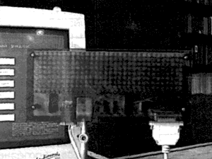

    Устройство смонтировано на печатной плате размерами 250x110 мм из двусторонне фольгированного стеклотекстолита (рис. 3). При монтаже следует учесть, что выводы некоторых деталей должны выполнять функции перемычек, соединяющих печатные проводники на разных сторонах платы, поэтому их необходимо припаять к печатным проводникам обеих сторон. Блокирующие конденсаторы С2—С6 припаивают непосредственно к выводам питания микросхем DD1, DD2 и DD4, DD5. После завершения монтажа светодиоды закрывают пластиной из прозрачного органического стекла красного цвета.
Внешний вид устройства
Рис.3. Внешний вид устройства
    Для работы устройства в минимальной конфигурации достаточно иметь системный блок ПК на базе процессора 80286 с клавиатурой и дисководом (наличие монитора не обязательно). Питают МДУ от автономного источника с выходным напряжением 5 В при токе до 0,5 А. Повысить яркость свечения светодиодов можно уменьшением сопротивления резисторов 1R3—8R3, однако выбирать его менее 20 Ом не рекомендуется, так как среднее значение тока через светодиод может превысить максимально допустимое.
