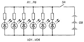

    Налобный фонарик я себе все-таки купил и за два года эксплуатации не скажу о нем ни одного худого слова. Трех батареек АА действительно хватает часов на 40...50. Решил сделать светодиодную фару. Недостаток яркости скомпенсировал количеством - 6 светодиодов (а можно было и 8...10, все равно шесть втрое экономичнее, чем одна лампочка). В качестве корпуса решил применить корпус от неисправной компьютерной "мыши". Отличный корпус, эргономический дизайн! Пластмасса отлично пилится лобзиком, склеивается дихлорэтаном. Светодиоды размещаются на простейшей печатной плате, схему соединения подсмотрел, разобрав фирменный фонарик. Для 4,5-вольтового питания все светодиоды соединяются параллельно, но с последовательными гасящими резисторами по 8...10 Ом мощностью 0,125 Вт (рис. 1).
Cхема соединения светодиодов - параллельная
Рис.1. Cхема соединения светодиодов - параллельная

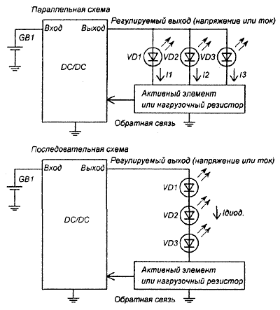

    Оказалось, специально для решения таких задач выпускаются специализированные ИС. Область их применения - управление светодиодами подсветки ЖК-мониторов для мобильных устройств - ноутбуков, сотовых телефонов и т.д. В частности, линейку ИС различного назначения для управления светодиодами выпускает фирма Maxim (Maxim Integrated Products, Inc.) Некоторые из этих "решений" отлично подойдут для велофары. Параллельная и последовательная блок-схемы управления светодиодами показаны на рис.6.
Параллельная и последовательная блок-схемыуправления светодиодами
Рис.6. Параллельная и последовательная блок-схемы управления светодиодами

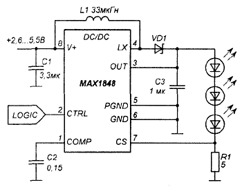

    Несколько готовых вариантов схем. Вариант 1 (рис. 7). Микросхема МАХ1848, управление цепочкой из 3-х светодиодов.
Вариант 1
Рис.7. Вариант 1

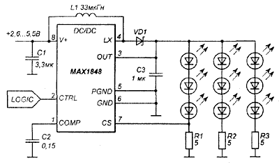

    Вариант 2 (рис. 8). Повышенная мощность. Микросхема МАХ1848, включение 3-х параллельных цепочек.
Вариант 2
Рис.8. Вариант 2

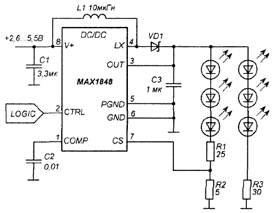

    Вариант 3 (рис. 9). Возможна другая схема включения обратной связи - с делителя напряжения.
Вариант 3
Рис.9. Вариант 3

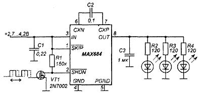

    Вариант 4 (рис. 10). Микросхема МАХ684 (судя по описаниям, МАХ684 очень похожа по параметрам и характеристикам на МАХ1848, требует меньше деталей внешней навески, не требует внешней индуктивности, но ее КПД преобразования на 20-25% хуже).
Вариант 4
Рис.10. Вариант 4
    Нагрузочная способность микросхем этого семейства: МАХ682 - 250 мА; МАХ683 - 100мА; МАХ684 - 50мА.

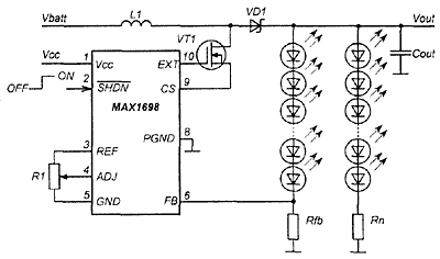

    Вариант 5 (рис. 11). Максимальная мощность, несколько цепочек светодиодов, микросхема МАХ1698.
Вариант 5
Рис.11. Вариант 5

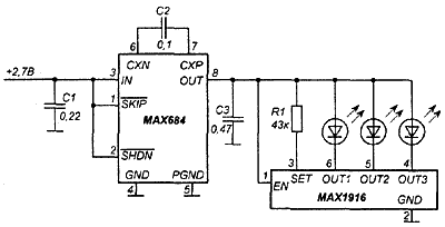

    Вариант 6 (рис. 12). Вместо гасящих/выравнивающих сопротивлений - трехканальное "токовое зеркало", микросхема МАХ1916.
Вариант 6
Рис.12. Вариант 6
    Вариант 7 (рис. 13). Повышающий напряжение безиндуктивный интегральный DC/DC-преобразователь, микросхема МАХ684, токовое зеркало в нагрузке.
Вариант 7
Рис.13. Вариант 7

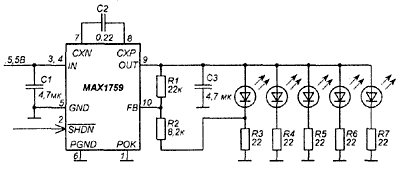

    Вариант 8 (рис. 14). Микросхема МАХ1759.
Вариант 8
Рис.14. Вариант 8

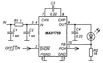

    Вариант 9 (рис. 15). Та же микросхема МАХ1759 , нагрузка до 100 мА.
Вариант 9
Рис.15. Вариант 9

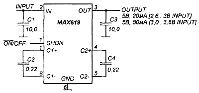

    Вариант 10 (рис. 16). Микросхема МАХ619 - пожалуй, самая простая схема включения. Работоспособность при падении входного напряжения до 2 В. Нагрузка 50 мА при Uвх>3 В.
Вариант 10
Рис.16. Вариант 10

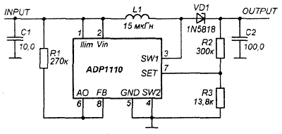

    Вариант 12 (рис. 18). Микросхема ADP1110, работает начиная с Uвх = 1,15 В (всего одна батарейка!), Uвых до 12 В.
Вариант 12
Рис.18. Вариант 12
