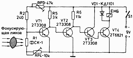

   На рис.2 приведена схема еще одного устройства, которое может быть использовано для определения количества людей, прошедших через определенное место, или количества деталей, движущихся в определенном направлении (например, на конвейере).
Счетчик
Рис.2. Счетчик
   Фоточувствительным элементом в устройстве служит фоторезистор ФСК-1. Транзисторы VT1 и VT2 работают в режиме ключа, a VT3 и VT4 собраны как составной транзистор и выполняют роль усилителя постоянного тока. Для индикации используется электромеханический счетчик (ЕМБ), включенный в коллекторную цепь VT4.
   С помощью подстроечных потенциометров RP3 и RP4 подбирается такой режим работы транзистора VT1, чтобы он был закрыт, когда освещен фоторезистор R1. Поскольку через VT1 ток не протекает, на его коллекторе будет отрицательный потенциал, который подается на базу VT2. В результате этого VT2 открыт, и нулевой потенциал с его коллектора запирает усилитель постоянного тока (VT3, VT4). В цепи коллектора VT4 будет протекать очень малый ток, который не вызовет срабатывания электромеханического счетчика.Если в какой-то момент прерывается световой поток, направленный на фоторезистор, его сопротивление резко возрастает, а вместе с ним возрастает и отрицательный потенциал на базе VT1; транзистор открывается. В результате этого закрывается транзистор VT2, что обеспечивает насыщение VT3 и VT4. Коллекторный ток VT4 увеличивается и приводит к срабатыванию электромеханического счетчика, который отсчитывает одного посетителя или один предмет, прошедший через контрольную точку.
   Для фокусирования светового потока и, тем самым, повышения чувствительности счетчика, перед фоторезистором устанавливается фокусирующая линза. В устройстве использован электромеханический счетчик от автоматической телефонной станции, имеющий сопротивление катушки 100 Ом и ток срабатывания 30 мА. Питается устройство от двух плоских батареек, соединенных последовательно (2 х 4,5 В), но можно также использовать и небольшой выпрямитель, дающий на выходе 9 В/0,2 А.
   Вместо указанных на схеме транзисторов можно использовать другие с аналогичным коэффициентом усилителя (не менее 80). Фоторезистор ФСК-1 можно заменить на ФСК-1А, ФСК-Г1, ФСК-2, SFH203, ВРХ-60.
