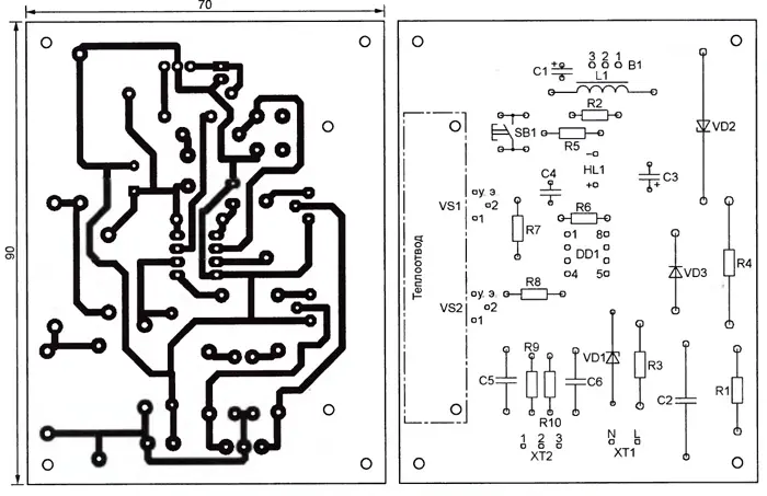

Рис. 2

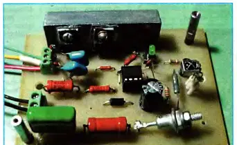

Печатная плата устройства дистанционного управления - односторонняя из фольгированного стеклотекстолита. Её чертёж изображён на рис. 2, а внешний вид с установленными деталями показан на рис. 3. Если в люстре установлены энергосберегающие лампы, отводить тепло от симисторов VS1, VS2 не требуется. Но отказываться от их установки на теплоотвод всё-таки нежелательно. Это избавит от проблем, если потребуется заменить энергосберегающие лампы обычными.
Рис.3
