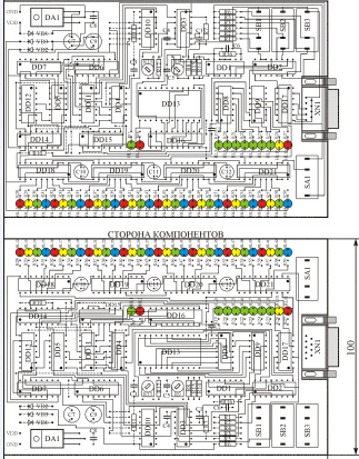

Рис. 1 Схема электрическая принципиальная
   ОБЩИЕ СВЕДЕНИЯ. Программируемое автономное 32-канальное СДУ является усовершенствованным вариантом устройства, опубликованного в [1], и позволяет управлять независимо каждым из 32 световых элементов гирлянды по 3 соединительным линиям последовательного интерфейса. В модернизированном варианте устройства учтены все особенности работы контроллера на несогласованные линии большой длины. Такое построение СДУ позволяет наращивать число элементов с минимальными аппаратными затратами без увеличения жгута проводов и располагать гирлянду на большом удалении от основной платы контроллера. Разнообразие светодинамических эффектов не ограничено и зависит от воображения пользователя. В такой архитектуре заложена потенциальная возможность наращивания числа световых элементов без существенного изменения протокола последовательного интерфейса. (Об этом будет сказано ниже).

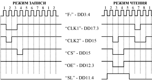

Рис. 3 Временные диаграммы работы устройства в режимах записи и чтнения автономного 32-канального светодинамического устройства с последовательным интерфейсом
   Помехоустойчивость системы, использующей последовательный интерфейс, зави-сит от многих факторов: частоты и формы импульсов транслируемого сигнала, времени между изменениями уровней (скважности) импульсов, удельной емкости проводников линии, входящих в жгут, эквивалентного сопротивления линии, а также входного сопро-тивления приемников сигнала и выходного сопротивления драйверов.

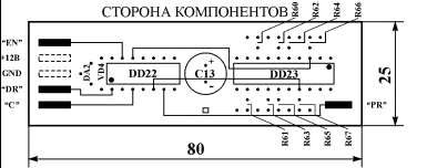

Рис.4 Топология печатной платы выходного регистра
   Современная элементная база - быстродействующие КМОП микросхемы, обладающие высокой нагрузочной способностью и максимальной помехоустойчивостью (их пороговое напряжение переключения практически равно половине напряжения питания) - позволяют построить СДУ с последовательным интерфейсом, длина соединительных линий которого, учитывая участки, соединяющие регистры выносной гирлянды, может достигать 100 м даже при использовании обычной витой пары (никаких экранированных проводников!). Кроме того, для трансляции сигналов в линию использованы мощные буферные элементы с триггерами Шмитта типа КР1554ТЛ2, высокая нагрузочная способность которых позволяет непосредственно управлять емкостной нагрузкой.

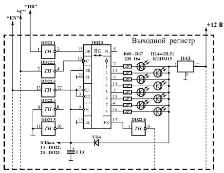

Рис.5 Схема электрическая принципиальная выходного регистра
   Эффекты влияния длинных несогласованных линий начинают проявляться, когда времена задержек распространения сигнала вдоль линии и обратно начинают превосходить длительность фронтов нарастания и спада сигнала. Любые несоответствия между эквивалентным сопротивлением линии и входным сопротивлением логического элемента на приемной стороне линии или выходного сопротивления драйвера на передающей стороне приводят к многократному отражению сигнала. Типовое значение времен нарастания и спада фронтов сигнала для микросхем серии КР1564 составляет менее 5 нс, поэтому эффекты влияния длинных несогласованных линий начинают проявляться при ее длине в несколько десятков сантиметров.
   Зная характеристики линии передачи, такие как полная входная емкость и удельная емкость на единицу длины, можно вычислить время задержки распространения сигнала по всей длине линии. Типовое значение времени задержки распространения сигнала обычно составляет 5-10 нс/м. Если длина соединительной линии достаточно велика и длительность фронтов нарастания и спада сигнала достаточно мала (т.е. высока крутизна), несоответствие эквивалентного сопротивления линии и входного сопротивления логического КМОП элемента на приемной стороне создает отражение сигнала, амплитуда которого зависит от мгновенного значения напряжения, приложенного ко входу элемента, и коэффициента отражения, который, в свою очередь, зависит от эквивалентного сопротив-ления линии и входного сопротивления входного логического элемента.
   Поскольку входное сопротивление элементов микросхем серии КР1564 многократно превосходит эквивалентное сопротивление линии, выполненной витой парой или экранированным проводником, отраженное напряжение на входе приемника удваивается. Этот отраженный сигнал распространяется вдоль линии обратно к передатчику, где он вновь отражается, и процесс повторяется до полного затухания сигнала.
   Преимущество микросхем структуры КМОП, благодаря их высокой нагрузочной способности (серия КР1554), заключается в возможности непосредственно управлять нагрузкой, имеющей емкостной характер. Сбалансированные (симметричные) вольтамперные передаточные характеристики элементов этих микросхем позволяют получить практически одинаковые времена фронтов нарастания и спада сигнала. Кроме того, для трансляции сигналов в линию и приема можно использовать буферные элементы на основе триггеров Шмитта, которые восстанавливают строго прямоугольную форму искаженного сигнала, и тем самым, исключают ложное срабатывание регистров. Кроме того, наличие гистерезиса на передаточной характеристике (при напряжении питания 5 В для ИС КР1564ТЛ2 это значение составляет примерно 400 мВ) создает дополнительный запас по-мехоустойчивости [3].

   ПРИНЦИП РАБОТЫ. Схема электрическая принципиальная автономного программируемого 32-канального СДУ приведена на рис. 1. На схеме в явном виде показано подключение одного выходного регистра, состоящего из 8 микросхем, с помощью трех сигнальных проводников соединительной линии. Таких выходных регистров, которые при параллельном включении будут работать синхронно, может быть несколько. Общий проводник (на схеме не показан), соединяющий выходной регистр и общий провод основной платы контроллера также входит в состав соединительной линии и должен выполняться многожильным проводом сечением не менее 1 мм2.
   Устройство может работать в двух режимах: программирования и считывания. (На схеме показано положение переключателя SA1, соответствующее режиму воспроизведения). Режим программирования устанавливается в нижнем (по схеме) положении переключателя SA1. Этот режим индицирует включение красного светодиода НL2. При этом блокируется работа НЧ-генератора прямоугольных импульсов, собранного на элементах DD3.1, DD3.2 и на выходе элемента DD3.2 (вывод 6) формируется низкий логический уровень. Последовательное нажатие кнопок SB1, SB2 приводит к появлению уровней логического "0" на выходах "1Q" или "2Q" микросхемы DD2, содержащей 4 одинаковых независимых RS-триггера. Появление любого из этих уровней на выходах "1Q" или "2Q", а значит на одном из входов элемента DD1.2, приводит к формированию на его выходе положительного импульса и его последующему ограничению по длительности дифференцирующей цепочкой С2R10. Поскольку на входах "S0", "S1" мультиплексора DD14 были установлены логические "нули", то на его выходы поступит информация с входов "A0", "B0". При этом, какой уровень будет записан в первый разряд регистров DD18, DD23 зависит от нажатой кнопки SB1 или SB2. При нажатии SB1 будет записана логический ноль, при нажатии SB2 -логическая единица.
   После введения комбинации на контрольную линейку светодиодов HL12-HL43, а значит - и в контрольные регистры DD18-DD21, нажимают кнопку SB3. При этом инициируется цикл записи текущей комбинации в ЭСППЗУ, состоящий из 4-х тактов. В каждом такте производится запись в буферный регистр DD16 содержимого регистра DD21, перезапись его в ЭСППЗУ, сдвиг информации, содержащейся в контрольных регистрах DD18-DD21, вправо на 8 разрядов и запись содержимого регистра DD21 в регистр DD18. Таким образом, по завершению 4-го такта, в ЭСППЗУ будет записано содержимое всех 4-х ИМС контрольного регистра с одновременным обновлением их состояния.
   При нажатии кнопки SB3 на выходе "3Q" третьего RS-триггера ИМС DD2 формируется положительный импульс, равный по длительности времени нажатия кнопки. Этот импульс, после инвертирования элементом DD4.1 и ограничения по длительности дифференцирующей цепочкой C3R11 устанавливает 4-ый RS-триггер ИМС DD2 в единичное состояние. Логическая единица с его выхода "4Q" (вывод 13) разрешает работу ВЧ-генератора, выполненного на элементах DD3.3, DD3.4 и одновременно запрещает индикацию текущей светодинамической комбинации, содержащейся в контрольном и выходном регистрах. Это необходимо для устранения эффекта мерцания малоинерционных светодиодов в процессе загрузки новой комбинации. Также этот уровень воздействует на входы логических элементов DD11.1, DD11.2 и вызывает появление на выходе последнего из них уровня логической "1", которая, воздействует на вход "S0" (вывод 14) мультиплексора DD14 и разрешает прохождение на выходы (выводы 7 и 9) информации с его соответствующих входов "A1", "B1". Поскольку в момент включения питания отрабатывает схема обнуления счётчиков DD6, DD7, DD8.1, DD8.2, DD9.1, то в начальный момент времени первого из 4-х тактов цикла записи на выходах "0" (выводы 3) счётчиков DD6, DD7 формируются уровни логической единицы.
   Отрицательный перепад первого импульса положительной полярности на входе "CP" (вывод 13) счётчика DD6 приведёт к появлению на выходе "1" (вывод 2) уровня логической единицы, а значит и уровня "1" на выходе элемента DD5.2. Этот уровень, "проходя" через нижний, по схеме, мультиплексор DD14 и инвертируясь триггером Шмитта DD17.3, воздействует на входы стробирования "C" (выводы 12) контрольных регистров DD18-DD21 (см. диаграмму на рис. 2: отрицательный перепад "CLK1").
   Этот логический уровень на выходе элемента DD5.2 сохранится до момента спада третьего импульса на входе "CP" счётчика DD6 (см. диаграмму на рис. 2: положительный перепад (фронт) "CLK1"). В этот период времени, между спадами 1-го и 2-го импульсов, на выходе инвертора DD4.4 будет сформирован отрицательный импульс (см. диаграмму на рис. 2: "CLK2"). Этот импульс, после повторения верхним по схеме мультиплексором, входящим в состав ИМС DD15, произведёт запись в буферный регистр DD16 одного бита информации с выхода "PR" (вывод 17) последнего разряда контрольного регистра DD21. Положительный перепад импульса на выходе инвертора DD4.4 совпадает по времени со спадом 2-го импульса на входе "CP" счётчика DD6 (см. диаграмму на рис. 2: фронт "CLK2"). По спаду 3-го импульса на входе "CP" счётчика DD6, на выходе элемента DD5.2 будет сформирован положительный перепад ("CLK1"), который, после повторения нижним по схеме мультиплексором ИМС DD14 и инвертирования триггером Шмитта DD17.3, произведёт запись одного бита информации c выхода "PR" последнего разряда контрольного регистра DD21 в первый разряд регистра DD18. Мощные триггеры Шмитта DD17.1 и DD17.2 (входящие в состав ИМС КР1554 ТЛ2) введены в устройство для непосредственной работы на линию, имеющую емкостной характер нагрузки, а также для предотвращения попадания отраженного из линии сигнала на входы контрольных регистров, посредством разделения соответствующих сигнальных цепей.
   Описанная процедура повторяется 8 раз до момента заполнения буферного регистра DD16 и перезаписи содержимого регистра DD21 в регистр DD18. По завершению 8-го отрицательного импульса синхронизации на входе "C" буферного регистра (см. диаграмму на рис. 2: фронт "СLK2"), в регистр DD16 будет полностью переписано текущее состояние регистра DD21. Это произойдёт по спаду 58-го импульса на входе "CP" счётчика DD6.
   По этому спаду, счётчик DD6 перейдёт в 3-е состояние. Поскольку к этому времени счётчик DD7 уже был в 7-ом состоянии, то два сигнала уровня логической единицы, приходящие на входы элемента DD12.1, вызовут появление на его выходе уровня логического нуля. Таким образом, на выходе элемента DD12.1 будет сформирован отрицательный импульс ("CS", см. рис. 2), равный по длительности периоду следования импульсов ВЧ-генератора, выполненного на элементах DD3.3, DD3.4. После "прохождения" через нижний, по схеме, мультиплексор ИМС DD15 (напомним, что на его входе "S0" установлен уровень "нуля", заданный переключателем SA1) этот отрицательный импульс осуществляет выборку кристалла ИМС ЭСППЗУ DD15 по входу "CS" ("Chip Select"-"Выбор Кристалла") и, тем самым, производит параллельную запись 8-ми бит информации, сформированных на выходах буферного регистра DD16 по адресу, установленному на входах A0-A10 ЭСППЗУ DD13.
   Визуальный контроль заполнения адресного пространства ИМС ЭСППЗУ DD13 производят по линейке светодиодов HL3 - HL11, отображающих текущий адрес двоичных счётчиков DD8.1, DD8.2, DD9.1. Первые шесть светодиодов HL3-HL9, зеленого цвета индицируют заполнение первых 25% адресного пространства, желтый HL10 в сочетании с зелеными - от 25 до 50%, красный HL11 в сочетании с желтым и зелеными - от 50 до 100%. Одновременное свечение всех светодиодов в режиме записи указывает на заполнение всего адресного пространства ЭСППЗУ, кроме ячеек по четырём последним адресам. После записи светодинамической комбинации по четырем последним адресам, счётчики DD8.1, DD8.2 устанавливаются в нулевое состояние, а DD9.1 - в восьмое, что сопровождается погасанием светодиодов HL3-HL11. На всех адресных линиях устанавливаются уровни "нулей". При этом запись программы может быть произведёна повторно.
   Режим чтения устанавливается переводом переключателя SA1 в верхнее, по схеме, положение, чему соответствует включение зеленого светодиода HL1. В этот режим устройство можно перевести в любой момент, даже не завершая программирование всего адресного пространства ЭСППЗУ. В этом случае будет воспроизведена программа, записанная ранее по адресам, начиная с текущего и до конца адресного пространства, а затем, цикл воспроизведения программы продолжится, начиная с нулевого адреса ЭСППЗУ. Ес-ли режим чтения задан до включения питания, схема сброса, собранная на элементах C6R15, DD1.3, DD1.4, DD5.1 установит в нулевое состояние счётчики DD6, DD7, DD8.1, DD8.2, DD9.1. В этом режиме уровень логической единицы с левого, по схеме, вывода переключателя SA1 разрешит работу НЧ-генератора, выполненного на элементах DD3.1, DD3.2 с частотой около 10 Гц. Импульсы положительной полярности с выхода элемента DD3.2, после инвертирования элементом DD4.1 и ограничения длительности дифференцирующей цепочкой С3R11, будут вызывать установку в единичное состояние 4-го RS-триггера ИМС DD2. В этом режиме спад первого положительного импульса на входе "CP" счётчика DD6 установит последний в единичное состояние, что приведёт к переключению в нулевое состояние элемента DD10.1. Уровень логического нуля с его выхода, инвертируясь элементом DD10.2, воздействует на вход элемента DD11.4 и совместно с уровнем "единицы", приходящим на второй вход этого элемента, устанавливает на его выходе также уровень "1". Этот уровень приведёт к переключению выходов буферного регистра DD16 в третье состояние, - теперь они стали входами (см. диаграмму на рис. 2: фронт "SL"). По спаду второго импульса на входе "CP" счётчика DD6 на его выходе "2" (вывод 4) появляется уровень логической "1", который переводит элемент DD5.3 в единичное состояние. Единичный уровень с его выхода воздействует на вход элемента DD12.3 и в сочетании c уровнем логической единицы, приходящей на второй вход этого элемента, установит на его выходе уровень логического нуля. Этот логический уровень, воздействуя на вход "ОЕ" ("Output Enable"-"Разрешение Выходов") ИМС ЭСППЗУ DD13 приводит к переключению ее выходов в активное состояние (см. диаграмму на рис. 2: спад "OE"), а также, "проходя" через нижний, по схеме, мультиплексор DD15 (поскольку на его входе "S0" теперь установлен уровень "1"), приводит к выбору ИМС ЭСППЗУ DD13, по входу "CS". На выходах "D0"-"D7" ЭСППЗУ появляются данные, записанные по текущему адресу, установленному в данный момент на адресных входах "A0"-"A10".
   Одновременно, по спаду второго импульса на входе "CP" счётчика DD6, начинается формирование отрицательного импульса параллельной записи в буферный регистр DD16 (см. диаграмму на рис. 2: первый спад "CLK2"). Этот импульс формируется на выходе элемента DD11.3 в начале каждого из 4-х тактов цикла чтения, т.е. перед началом формирования каждого из 8-ми импульсов синхронизации ("CLK1") контрольного и выходного регистров. Формирование импульса параллельной записи в буферный регистр DD16 (см. диаграмму на рис. 2: первый фронт "CLK2") завершится по спаду третьего импульса на входе "CP" счётчика DD6. По спаду четвёртого импульса на входе "CP" счётчи-ка DD6, элемент DD12.3 переключится в состояние логической единицы, что в свою очередь переведёт выходы ИМС ЭСППЗУ DD13 в третье (высокоомное) состояние (см. диаграмму на рис. 2: фронт "OE").Спад пятого импульса на входе "CP" счётчика DD6 приведёт к переключению выходов буферного регистра DD16 в активное состояние (см. диаграмму на рис. 2: спад "SL"). Разнесение по времени моментов включения и выключения выходных каскадов буферного регистра DD16 и ЭСППЗУ DD13 необходимо для корректной согласованной работы выходных каскадов этих микросхем. Как видно из временной диаграммы режима чтения (см. рис. 2), сначала происходит выключение выходов "D0"-"D7" ЭСППЗУ DD13, затем, через 1 такт ВЧ-генератора, - включение выходов "1"-"8" буферного регистра DD16. Еще через 2 такта происходит выключение выходов DD16, и, еще через 1 такт, - теперь уже, включение выходов DD13.
    По спаду 6-го импульса на входе "CP" счётчика DD6 начинается одновременное формирование импульсов чтения ("CLK2") буферного регистра DD16 и записи ("CLK1") в контрольные регистры DD18-DD21. Формирование импульса записи (см. диаграмму на рис. 2: фронт "CLK1") в регистры DD18-DD21 закончится на 1 такт ранее окончания формирования импульса чтения (см. диаграмму на рис. 2: второй фронт "CLK2") буферного регистра DD16. В результате, содержимое буферного регистра DD16 будет переписано в регистр DD18, а содержимое последнего будет последовательно переписано в регистр DD19 и так далее. После завершения цикла чтения текущей комбинации, на выходе "2" (вывод 4) счётчика DD8.1 формируется отрицательный перепад, который, после ограничения длительности дифференцирующей RC-цепочкой C5R14 и инвертирования элементом DD1.3, приводит к обнулению счётчиков DD6, DD7 и установке в нулевое состояние 4-го RS-триггера ИМС DD2. Низкий логический уровень с его выхода приводит к блокировке работы ВЧ-генератора, собранного на элементах DD3.3, DD3.4. На выходе элемента DD3.4 устанавливается постоянный уровень логического нуля. Одновременно, уровень "нуля", с выхода "4Q" (вывод 13) четвертого RS-триггера DD2, переводит в активное состояние выходы контрольных DD18-DD21, и выходных DD23, DD25, DD27, DD29 регистров и разрешает индикацию текущей светодинамической комбинации. При этом на выходах регистров зафиксируется кодовая комбинация и, до момента очередного положительного перепада импульса на выходе НЧ-генератора, будет отображаться на линейке светодиодов.
   КОНСТРУКЦИЯ И ДЕТАЛИ. Основной контроллер собран на печатной плате размерами 100x150 мм (рис. 3), а выходные регистры - 25x80 мм (рис. 4) из фольгированного стеклотекстолита толщиной 1,5 мм с двухсторонней металлизацией. Рисунки печатных плат разрабатывались для нанесения "от руки", что должно упростить их изготовление в условиях радиолюбительской лаборатории. Соединения, показанные штриховой линией, выполняются тонким многожильным проводом в изоляции.
   В устройстве использованы постоянные резисторы типа МЛТ-0,125, переменные - СП3-38б, конденсаторы К10-17 (C1-C6, С8), К50-35 (С7, C9-C16); светодиоды - сверхъяркие, четырех цветов, на основной плате контроллера - диаметром 3 мм, а в выносной гирлянде - 10 мм типа КИПМ-15, размещённые в чередующейся последовательности. Возможны, конечно, и другие варианты сочетания светоизлучающих элементов. Для управления более мощной нагрузкой, например, лампами накаливания или гирляндами параллельно включенных светодиодов выходные регистры необходимо дополнить транзисторными или симисторными ключами. Защитный диод VD1 и развязывающие (VD2, VD3) могут быть любыми кремниевыми средней мощности. Кнопки SB1-SB3, типа КМ1-1, и переключатель, типа МТ-1, распаиваются непосредственно на плате контроллера. Для них предусмотрены отверстия соответствующей конфигурации.
   Микросхемы выходного регистра (DD22-DD29, см. рис. 5), управляющие выносной гирляндой световых элементов, как отмечалось выше, подключаются к основной плате контроллера витыми парами проводов. Их включение (с учетом дополнительных инвертирующих триггеров Шмитта) аналогично ИМС DD18-DD21 контрольного регистра (см. рис. 1), но данные с выхода переноса "PR" последней ИМС DD29 выходного регистра не используются, поскольку выходной регистр работает только в режиме приема (загрузки, но не считывания) информации. Питание выносной гирлянды световых элементов, как и основного контроллера, осуществляется от отдельного стабилизированного источника напряжением 12 В. Ток, потребляемый устройством, не превышает 600 мА (это пиковое значение при одновременном свечении всех светодиодов), а при использовании ИМС КР1533ИР24 - не превышает 750 мА. Поэтому источник питания должен обладать соответствующей нагрузочной способностью. Рекомендуется использовать источник питания с минимальным током нагрузки не менее 1А, особенно для питания выходных (удаленных) регистров. Это позволит уменьшить амплитуду сигнала помехи, наводимой по цепи питания на сигнальные цепи микросхем регистров.
   Как упоминалось ранее, данные в выходной регистр (DD23, DD25, DD27, DD29) передаются по сигнальным линиям последовательного интерфейса: "Данные" и "Синхронизация". Следует обратить внимание, что в качестве буферных трансляторов на основной плате контроллера используются именно элементы микросхемы КР1554 ТЛ2 (74AC14), а не КР1564 ТЛ2 (74HC14), поскольку только первая из них способна обеспечить большой выходной ток (до 24 мА) и непосредственно управлять емкостной нагрузкой. При небольшой длине линии (до 10 м) частота синхронизирующих импульсов задается максимальной (100 кГц) и движок подстроечного резистора R13 устанавливается в положение, соответствующее минимальному сопротивлению. При значительном увеличении длины линии (более 10 м) возрастает амплитуда сигнала помехи, индуцируемой в сигнальных линиях смежными проводниками. Если амплитуда помехи превысит пороговое значение напряжение переключения входных триггеров Шмитта (с учетом гистерезиса), может произойти сбой передачи данных. Для исключения такой ситуации, при работе контроллера на линии относительно большой длины (от 10 до 100 м), возможно, потребуется несколько уменьшить частоту ВЧ-генератора резистором R13. Скорость загрузки светодинамических комбинаций при этом снизится, но визуального отличия в работе устройства не будет, поскольку эффект мерцания светодиодов полностью маскируется сигналом "Разрешение индикации". Даже при минимально возможной частоте ВЧ-генератора (20 кГц), максимальное время обновления светодинамической комбинации составит 400 мкс x 32 импульса=12800 мкс (12,8 мс), что соответствует частоте регенерации около 78 Гц. Такая частота близка к эргономичному значению 85 Гц.
