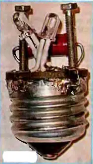

Во многих случаях для освещения лестничной клетки или подъезда бывает достаточно двух светодиодов. На рис. 1 представлена схема их включения в сеть 220 В. Светодиоды EL1, EL2 могут быть любого типа, в том числе повышенной яркости. При указанных номиналах резисторов средний ток через каждый из них - около 5 мА. Важно, чтобы светодиоды были подключены в противоположной полярности и каждый из них, работая в полупериоде сетевого напряжения "своей" полярности, служил ограничителем обратного напряжения для другого. Если ошибочно включить светодиоды в одинаковой полярности, к ним окажется приложенным полное обратное сетевое напряжение и оба они выйдут из строя.
Рис. 1
Детали, за исключением резистора R1, монтируют на круглой стек-лотекстолито-вой плате диаметром 28 мм. Надфилем на периферии платы делают три шлица, предназначенных для Г-об-разных скоб из белой жести, припаянных к верхней кромке цоколя Е27 от сгоревшей лампы накаливания. Этими скобами плату в дальнейшем крепят к цоколю.
Из отверстия в центральном контакте цоколя удаляют остаток вывода сгорев-
шей лампы и припой. Один из выводов резистора R1 пропускают в это отверстие, другой соединяют с резистором R2 на плате. После крепления платы со смонтированными деталями к цоколю выступающий вывод резистора R1 обрезают, а его оставшуюся часть припаивают к центральному контакту.
Рис. 2
Готовая светодиодная лампа показана на рис. 2. На снимке видны также два длинных винта, помогающих ввинтить ее в стандартный электропатрон.
